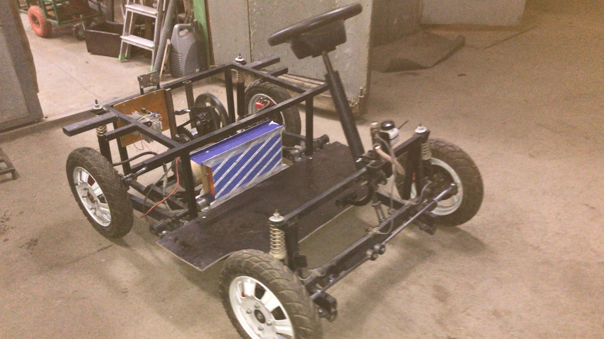

Я не электрик, ме хоть цилидрики, хоть параллелепипеды...
Но сегодня он поехал  :-)
Езжу на солярке, на батарейках только из любопытства :)
polk
Сегодня доделал этот мобильчик

polk
"[b-b]Здравствуйте, купил player1, нужен мануал, хотябы понять правильную полярность акб[/b-b]"
К сожалению нет на них ни техзадания ни мануала.
Эти машинки собирались обезличено, на них можно ставить бензиновый мотор, а так же электромотор.
Эти машинки воплощение моих детских желаний и хотелок, ничего большего.
На видео выше два Плеера-2 имеют разные моторы, серый с электромотором от полотера "кёрхер" с колектроным мотором, на зеленом стоит китайский мотор от квадрика с его же контроллером.
А так как я сам не электрик и не электронщик, то для меня управление мотором просто черный ящик с проводами.
Если почитаете тему, то мойинтерес состоял именно в создании такого неказистого транспорта, начиная с того, что у него база и колея равна ровно 1 м. Для этой машинки специально создали технологию изготовлению колесных дисков. У него стоит рулевая рейка, задняя независимая подвеска на продольных рычагах, передняя подвеска "Макферсон", применение дифференциала для привода колес и дисковые гидравлические тормоза на все колеса...
В общем много от этой машинки потом пригодилось в других проектах  :-)

Опять возникла тема электромобиля для Внука...
Сосед по гаражу, который мне собирает все электроприводы для электромобилей и электроредукторов для ледобуров, и АКБ с зарядными...
В общем пришла задача испытать новый безколлектроный мотор, но нужен носитель. Взяли за базу Калинку, детский автомобиль.
Вот на нем будем ставить опыты, на сравнение установили автомобильные моторы от вентиляторов радиатора с планетарным редуктором 5/1
Я сам дистанцируюсь от этой работы, но всё равно заинтересован в её результатах
