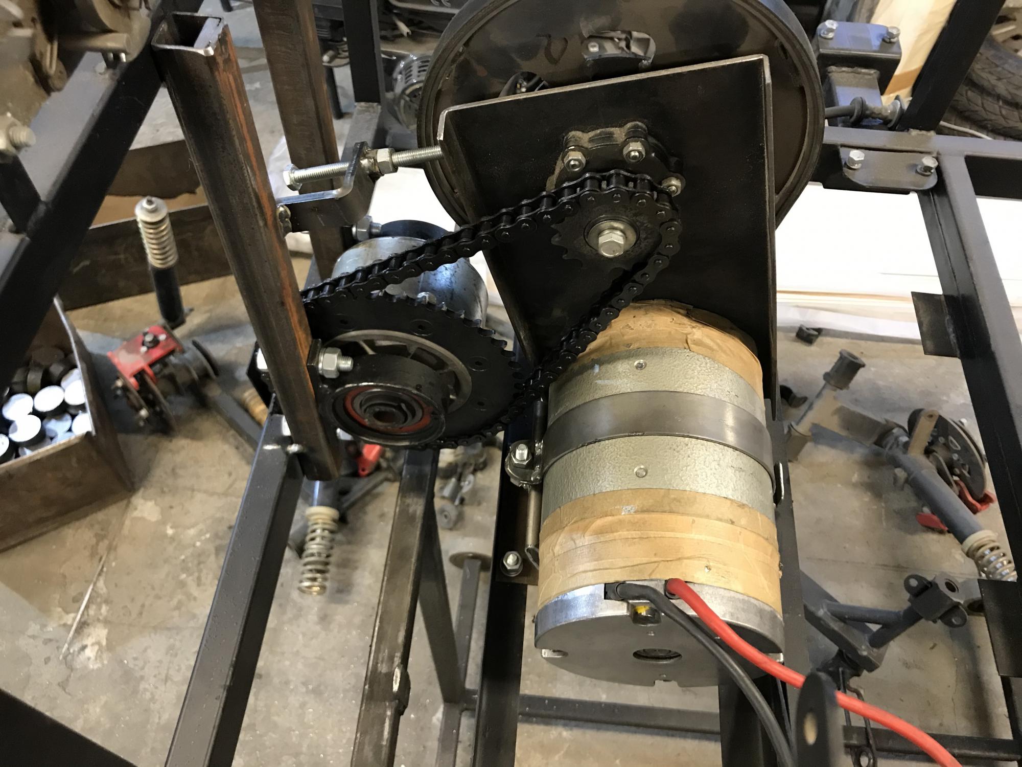

krazty
krazty
а как к моторчику крепиться вал,который вращает ремень?
polk
Ведущий шкив сидит на валу электромотора, а ведомый на одном валу со звездой.
С этой звезды уже привод непосредственно на ось колеса.
Два мотора по 24 В соединены последовательно на 48 В.

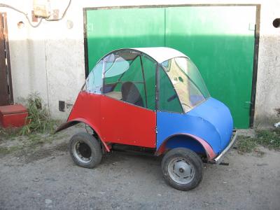

Piramidon
Цитата: krazty от 22 Авг. 2015 в 12:08
вот прикольный дизайн
У меня похожая, но своя

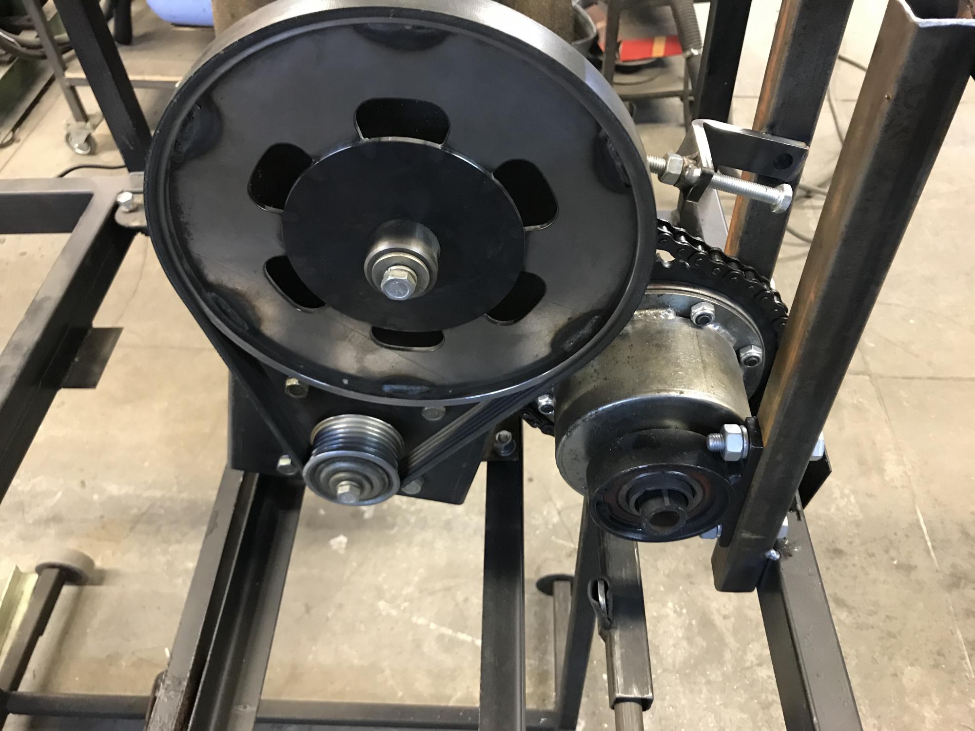

Собираю очередную машинку для автосалона. Электромотор взял от поломоечной машины на 24 В мощностью 1100 Вт
Понижение оборотов за счет приводного ремня на пром вал и потом цепью на дифференциал, а там уже карданами на задние колеса.

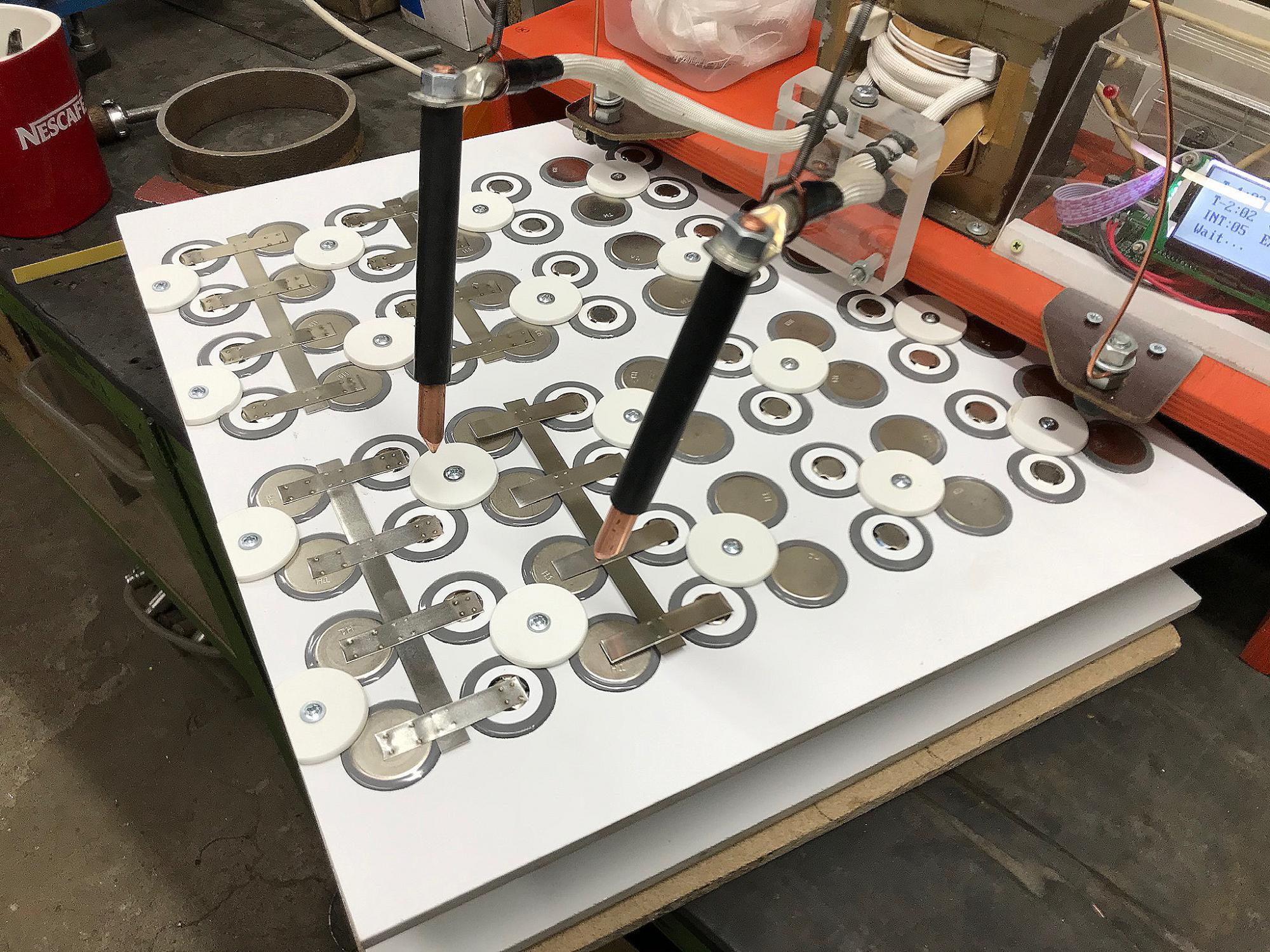

АКБ решили собрать из новых железо-фосфатных элементов
Это собирается сборка из элементов, правда для другого электромобиля МикроБ

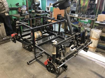

По теме, вот как выглядит этот ПЛЕЕР на стапеле сегодня

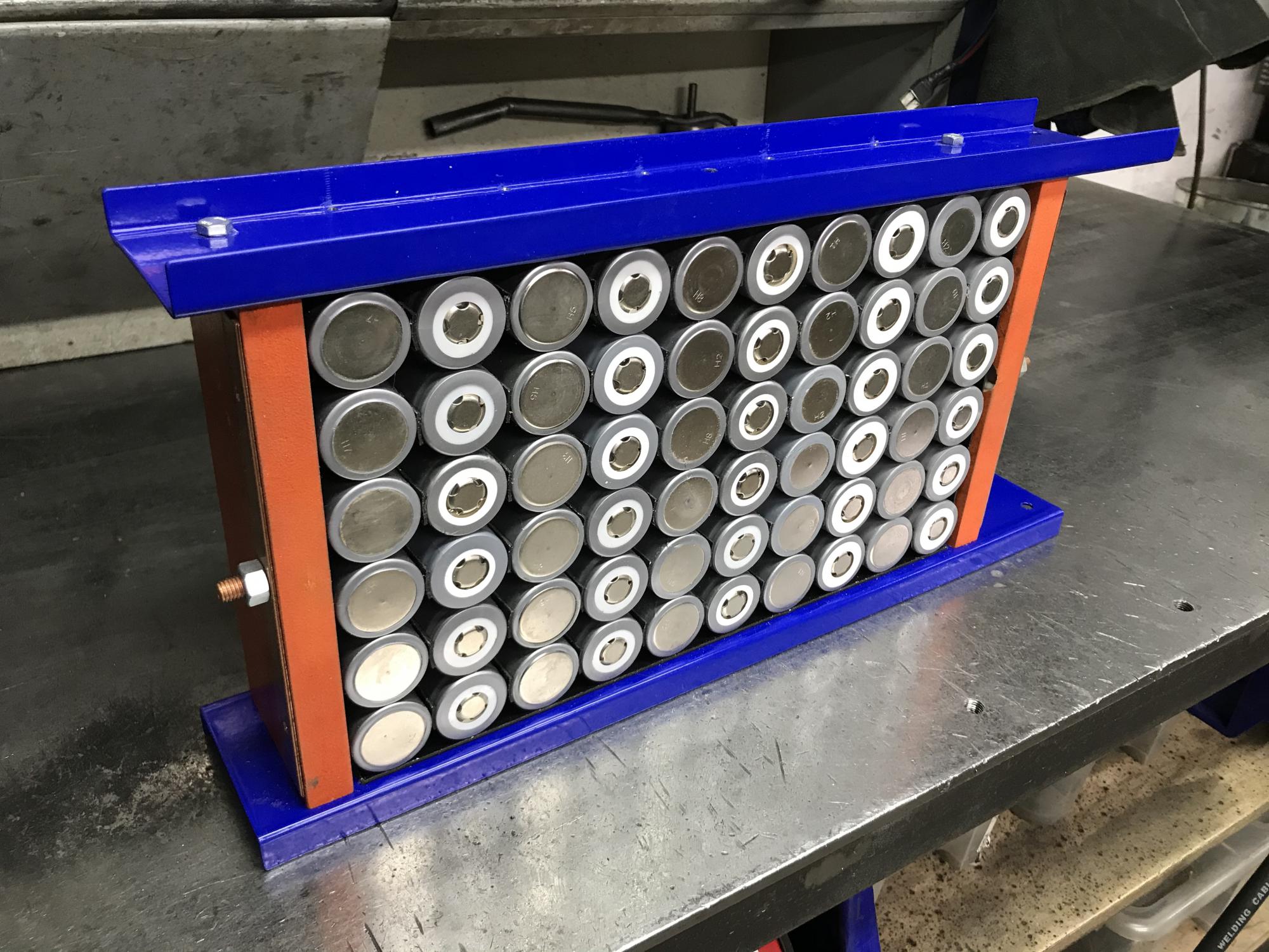

polk
Собирается новая батарея из железо-фосфатных элементов.
Будет 30 В и 36 А/ч
Езжу на солярке, на батарейках только из любопытства :)
big17
Цилиндрики удобнее призматиков?
