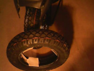

Цитата: 18f46k20 от 19 Дек. 2014 в 18:34
Поездка оказалась плодотворной, я нашёл кучу злющих и не очень покрышек. Купил в меру зубастую что бы боковое скольжение хоть как то держало по грязи.
Всего 600р 3.00-10 сделана правда в тайланде. DURO посмотрим как она по крепости и вообще налезет или нет, только приехал и еще не натягивал.
Можно поточней, что это за покрыха? сильно зубастая? 2.75-10? или 3.00-10?
И где в какой полотке купили подскажите, я тоже наверно покупать буду... ибо на сликах кататься не возможно ))
Большой зеленый самокат.
Кулибин
Да 3.00-10. Натянулась на 14" самокатное колесо.
Забрал последнюю. Больше нет.
Есть зубастая очень и стоит 1800р она лежит в самом конце не доходя пыльного помещения с пыльными скутерами.
Сложно объяснить я еще не приметил особенные ориентиры за что глаз зацепиться может.
Вот фото резины.
chelo_vert
ЦитироватьВот фото резины.
Мда, она тоже на мой взгляд не самая зимняя...  буду смотреть в сторону очень зубастой..
А родные шины на этих колёсах у вас  были? Какой они ширины?
Я к тому, что у меня 2.75 дюйма ширина.. я не знаю встанет ли трёхдюймовая, и не будет ли она тереть о вилку и крылья.

Кулибин
Родная левее. На фото 2 колеса, с права скутерная с лева родная.
