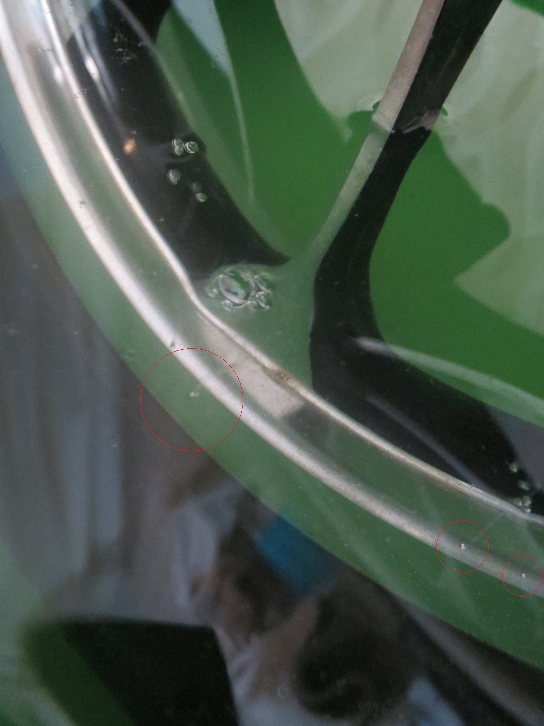

Вчера решил устарнить давнишний косяк в самокате. Постепенно спускат переднее колесо, за неделю сдувается в ноль.
Купил бескамерный вентиль, разбортировал, поставил, собрал назад и начакал... положил колесо в воду, и мягко говоря немного ох был шокирован.
Это что? Китайский металл который пропускает воздух? Или у меня в ободе микро трещина?
Визуально никаких повреждений не видно.
Большой зеленый самокат.

Вы думаете, что они там занимаются центробежным литьём и, потом, делают дефектоскопию?  ;-D
Калекулы воздуха такие маленькие, что достаточно немного искалеченного обода, чтобы они пролезли в трещину, которую не видно глазом.  :bw:
Да ещё видно подозрительное нарушение формы, похожее на ударное воздействие. Может трещина и потом образовалась :bn:
chelo_vert
[user]Бабай[/user], Нет нет, это нарушение формы чисто оптическое, из за преломления в воде.
Диск довный без вмятин и прочих нарушений геометрии.
Буд ставить камеру. Пускай будет чуть тяжелей но хоть спускать не будет.

А может для начала герметиком пройтись или чем похожим?

chelo_vert
[user]lesal[/user], Думал об этом..  только надоело уже покрышку бортировать тула-сюда... Все отвёртки погнул )
Мне кажется герметик слишком густ что бы заполнить эти микро щели...
Посоветуйте гарод, чем промазать диск изнтри что бы закупорить все выходы для воздуха?

silayma2
[user]chelo_vert[/user], залей герметик для камер, может поможет. Для пробы пока не разбортировал колесо.

[user]silayma2[/user], Не понял, куда залить?
У меня безкамерное колесо.

poraboloid
В штуцер, выкрутив нипель.
Сосок то есть у колеса ?
chelo_vert
А, понял, спасибо ребята! действительно попробую сначала шерметиком пролить.. если не поможет - буду ставить камеру.

silayma2
[user]chelo_vert[/user],  обычный вело или авто герметик от проколов. Он состоит из балона с герметиком и шланга. Вот тут есть видео под картинкой для наглядности http://www.chainreactioncycles.com/ru/ru/%D0%B3%D0%B5%D1%80%D0%BC%D0%B5%D1%82%D0%B8%D0%BA-%D0%B4%D0%BB%D1%8F-%D0%B7%D0%B0%D1%89%D0%B8%D1%82%D1%8B-%D0%BE%D1%82-%D0%BF%D1%80%D0%BE%D0%BA%D0%BE%D0%BB%D0%BE%D0%B2-dr-sludge/rp-prod32388
Залейте небольшое количество его через нипель и накачайте, наклоните колесо так чтобы герметик оказался в месте где травит воздух. И он закупорит отверстие.
chelo_vert
[user]silayma2[/user], Только я слабо представляю ка мне так наклонить колесо что-бы гермеик попал на внутренюю поверхность диска. Ведь травит именно через металл диска. Наверное разбортировать опять и промазать диск какой-нибудь кисточкой.

silayma2
[user]chelo_vert[/user], нужно что бы герметик проник во внутрь метала, а просто намазав он со временем отвалиться. Нужно постараться наклонить так чтобы затекло, он не очень жидкий, быстро не стечет с этой поверхности, и часть попадет куда нужно, а остатки герметика пусть останутся внутри колеса и будут защитой от неожиданных проколов.
Ну, если микро- трещины, то по идее обычный вазелин подойдет. Но надо пробовать. Отмыть его потом не проблема
