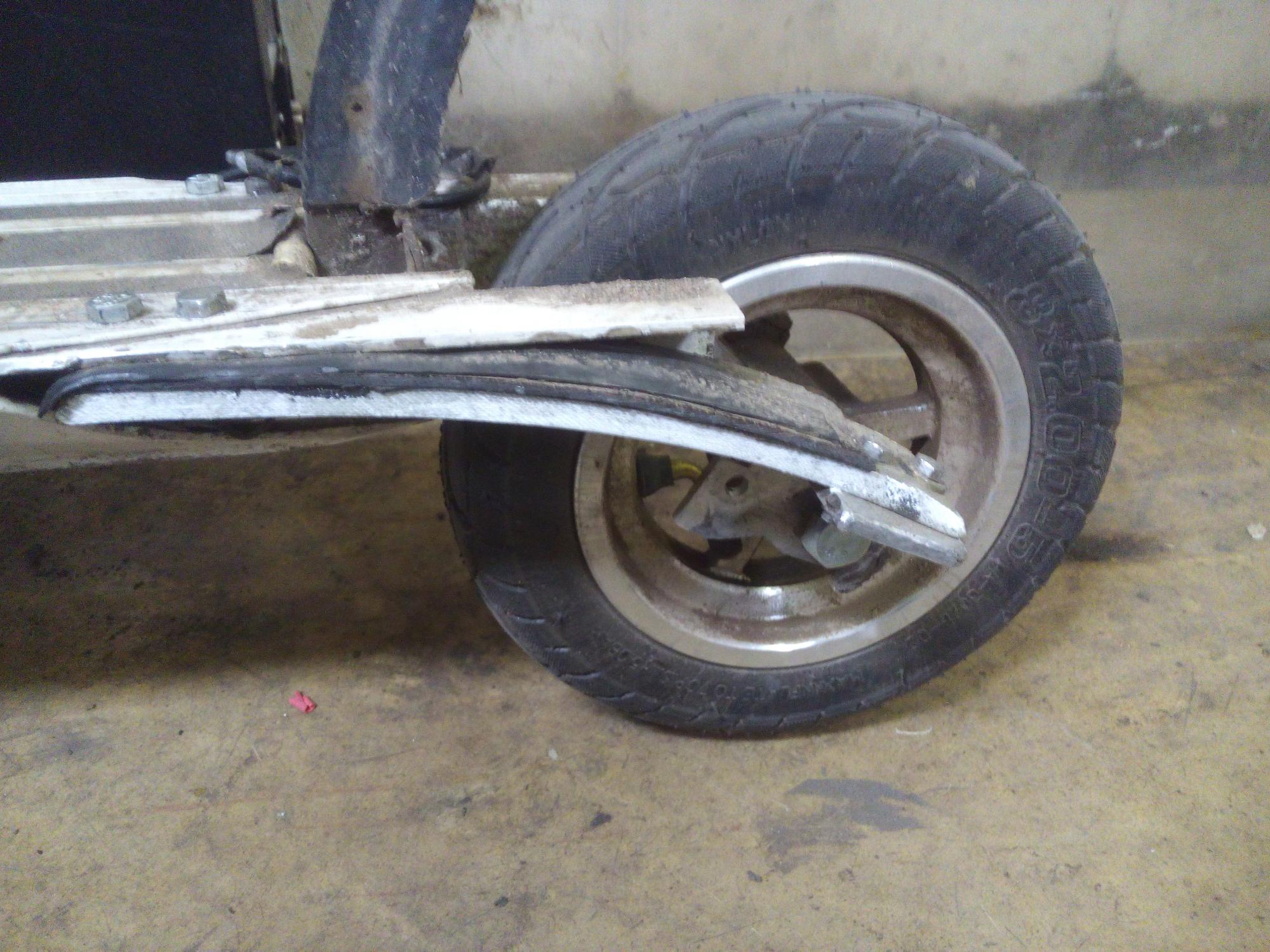

[user]кот ленивый[/user], это две рессоры или одна сплошная ?
Колёса Рулят Миром !
кот ленивый
Две отдельные рессоры - легче изготовить(к тому же были из неликвида :-)) и по работе не отличаются от одиночной.

gde700
[user]Влас[/user], всё с прямой рессоры и начиналось :)
У меня е-тау, с рессорами. Нигде не цепляется, многие опробовали на ходу. Теперь и на сяо попробовали поставить. Очень достойно получилось!

gde700
Нет, рессоры изогнутые, двухслойные. Низ стеклопластик, сверху карбон.
Пока не окультурено, подготовка к установке второго мотор-колеса. Над рессорой демпферная прокладка. Это колесо стоит временно. Рессоры делал автор темы.

light2some
[user]gde700[/user],
Карбон - усиление для мотор-колеса?
Демпферная прокладка - резина от велокамеры ? Приклеили к рессоре ?
gde700
Карбон для увеличения жёсткости. У меня часто довольно агрессивный стиль езды на высокой скорости (более 40 км/ч).

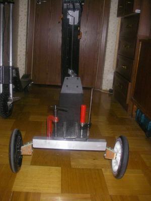

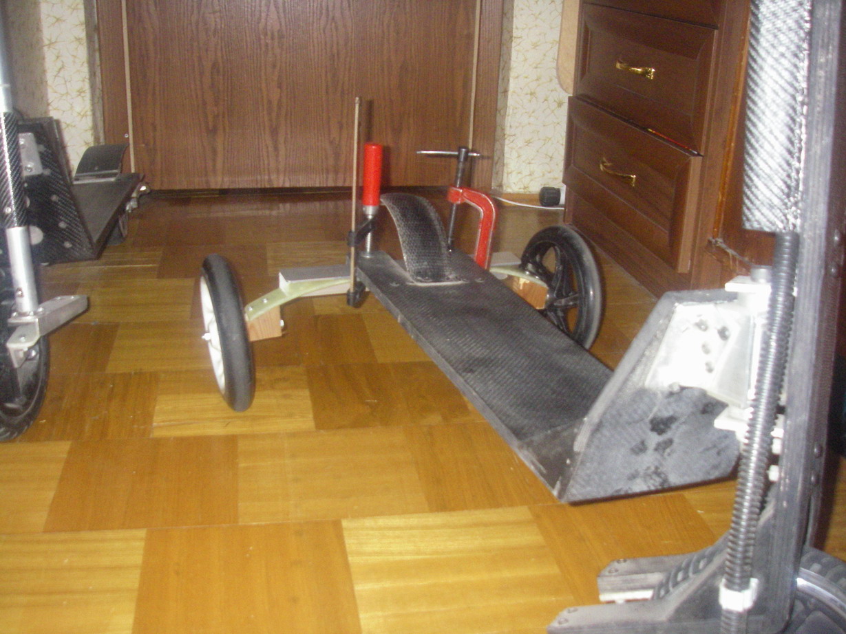

Den01
Цитата: кот ленивый от 31 Окт. 2017 в 15:34
На улице слякоть там делать нечего. Занялся новыми изысканиями. Концепт задней подвески для трицикла.
Только макет.
ПыСы Дальнейшая проработка будет только если кто заинтересуется. Для себя доводить не стану.  Главное не результат  а процесс :-)
Что-то в этом есть  :hello: . Мне интересно. Пока это неопределённый, общий интерес. Прорабатывать специально из-за меня не нужно, пожалуйста  :-) .

ingener
Может, замахнуться сразу на трапецию (2 пластинки)? Будет уже совсем серьезно,  как подвеска жигулей)
Explore Brabus HD 8"
Full custom offroad 14,5"
кот ленивый
Цитата: Den01 от 07 Дек. 2017 в 01:19Привет, Дружище! Я интересуюсь Вашей разработкой трехколесного самоката. Хочу переоборудовать Куго для жены, а себе взять более мощный. Продвинулся ли процесс по 3-хколеснику? И сколько может стоить набор деталей для самостоятельного переоборудования?  :wow:
"Вопрос конечно интересный"
Процесс с тех пор не продвигался. Но ничто не мешает воплотить его в жизнь. Цена  в основном определится стоимостью самих рессор и немного будет отличаться от известного комплекта. А детали можно обсудить в личке.
АСА1951
Привет! Ваша конструкция мне в голову как-то не пришла. Я сам хотел использовать параллельную установку рессор,  как для одного колеса, а пару колес ставить на единой оси с небольшим разносом. Мне этот вариант показался более дешевым. У Вас, по автомобильному, получается независимая подвеска. Рационально!   :wow: Наверное пара рессор с каждой стороны будет лучше сопротивляться кручению при торможении и наезде на препятствия. Но их придется оснащать шарнирами, а это уже трапеция и дополнительные расходы. Я полагаю, что уж лучше будет жестче, но проще!   ;-)
