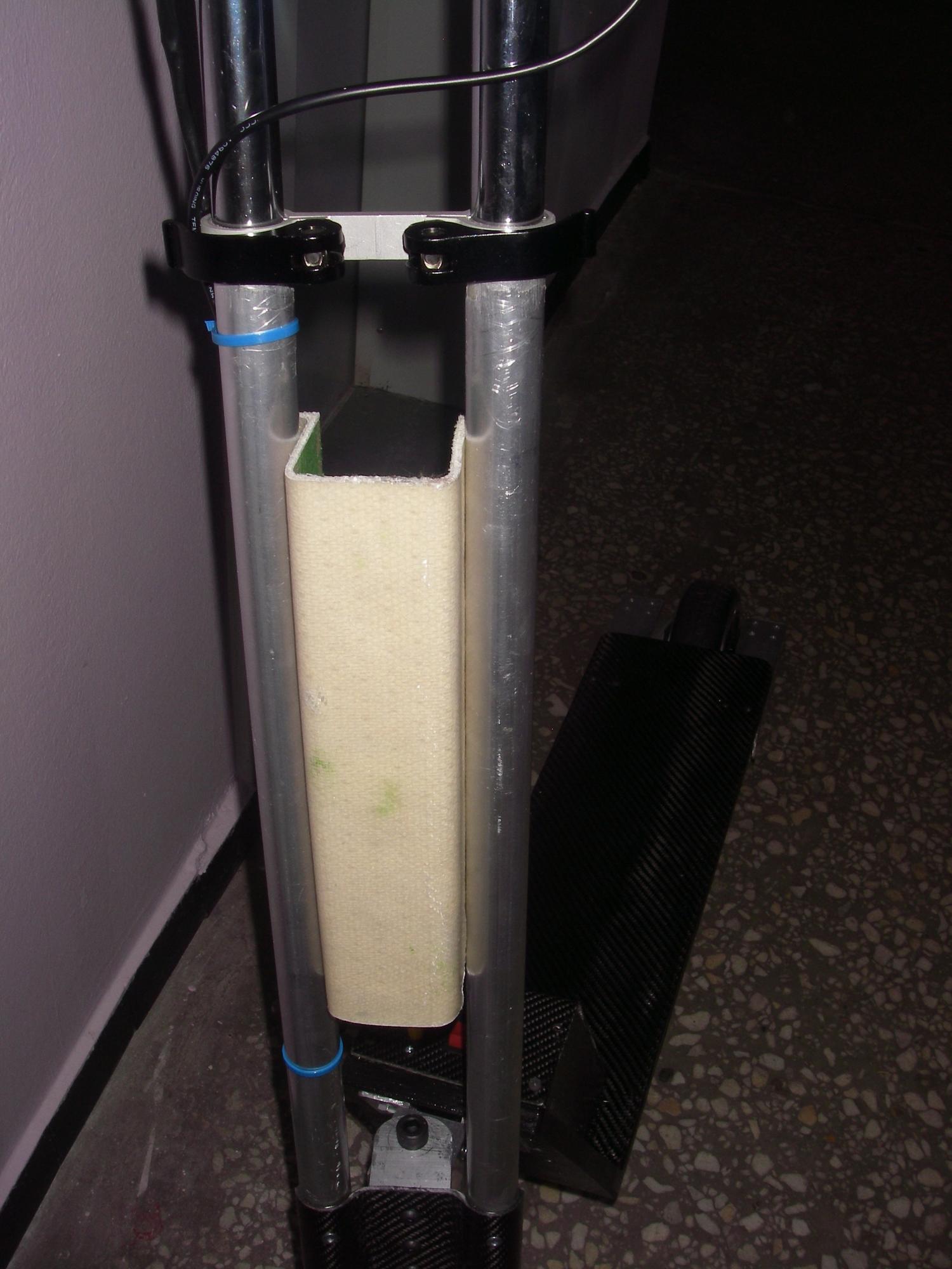

Сегодня опробовал новую разработку - переднюю рессору с прогрессивной жесткостью.
Чистый стеклопластик.
Плитку отрабатывает на ура даже на жестком колесе.
За внешний вид прошу прощения  - пока рабочий макет.
TOM
Интересный вариант. Можно сделать еще проще - ровные стеклопластиковые пластины и гнутое металлическое основание.
zap
А где здесь прогрессивная жёсткость?
Гнутый стеклопластик сами выкладывали? Из стеклоткани или стекломат там тоже есть?

кот ленивый
#112
Жесткость растет из изменения линии контакта.
Конструкционная стеклоткань. Вакуумное формование.

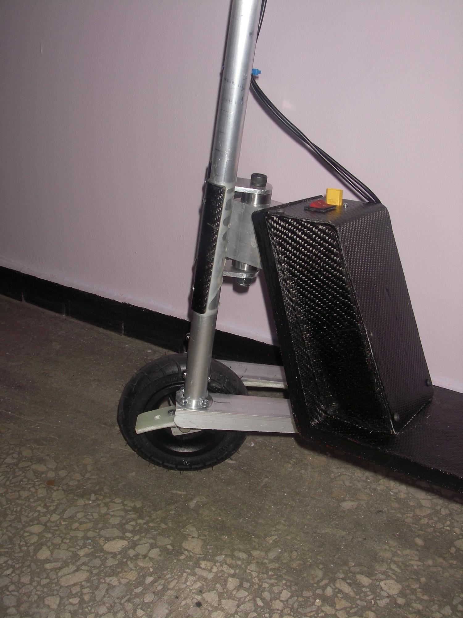

PeaceHaver
[user]кот ленивый[/user], меня сильно смущает сильно малый клирент из-за кронштейна сзади колеса - цеплять будет бордюры же как зараза, нет?
кот ленивый
Ну 80мм немало. К тому же это не окончательный вариант- практически макет.

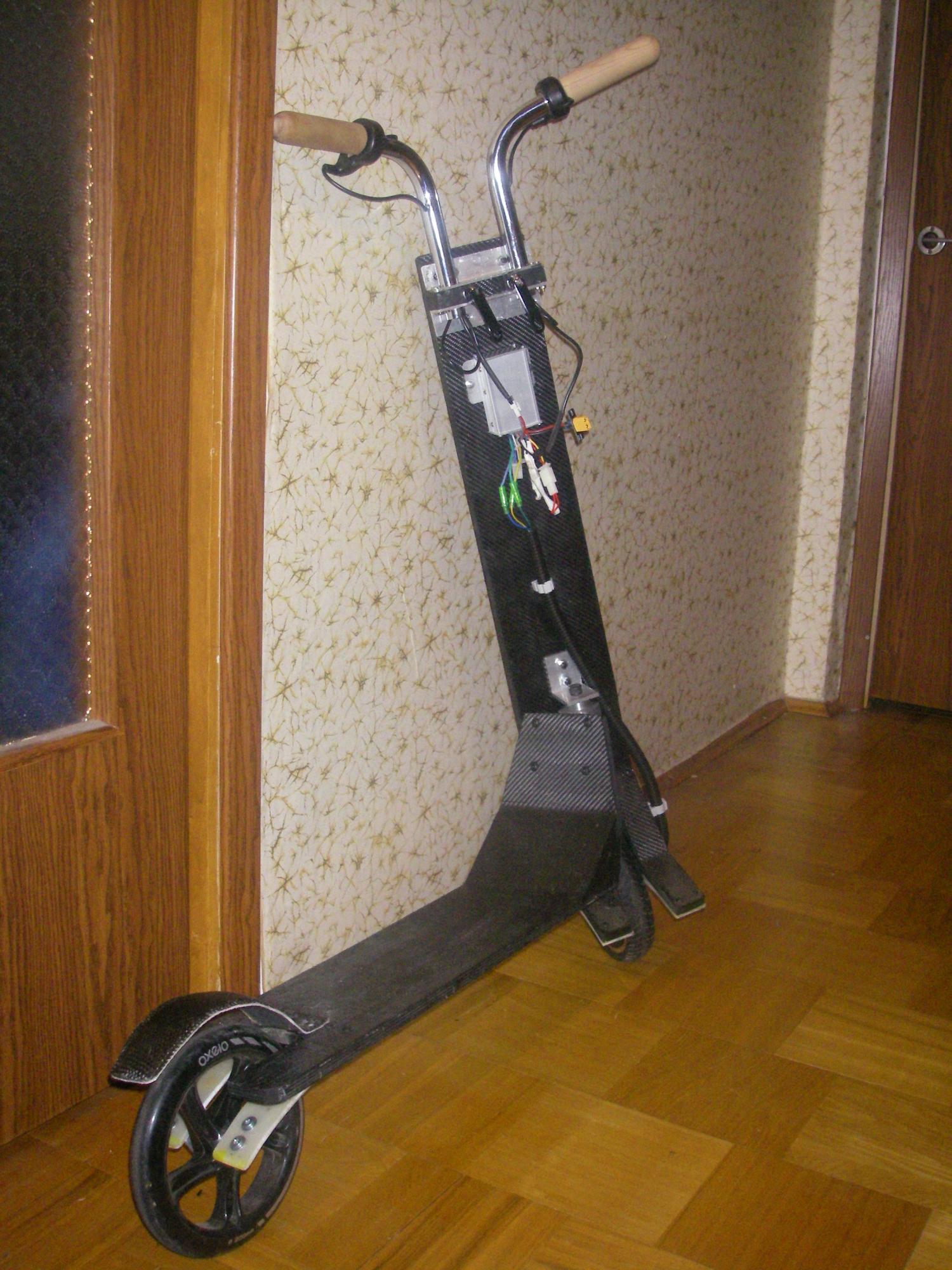

кот ленивый
В работе новый аппарат.
Передний привод -МК 8"х45мм
Двухподвес на стеклопластиковых рессорах.

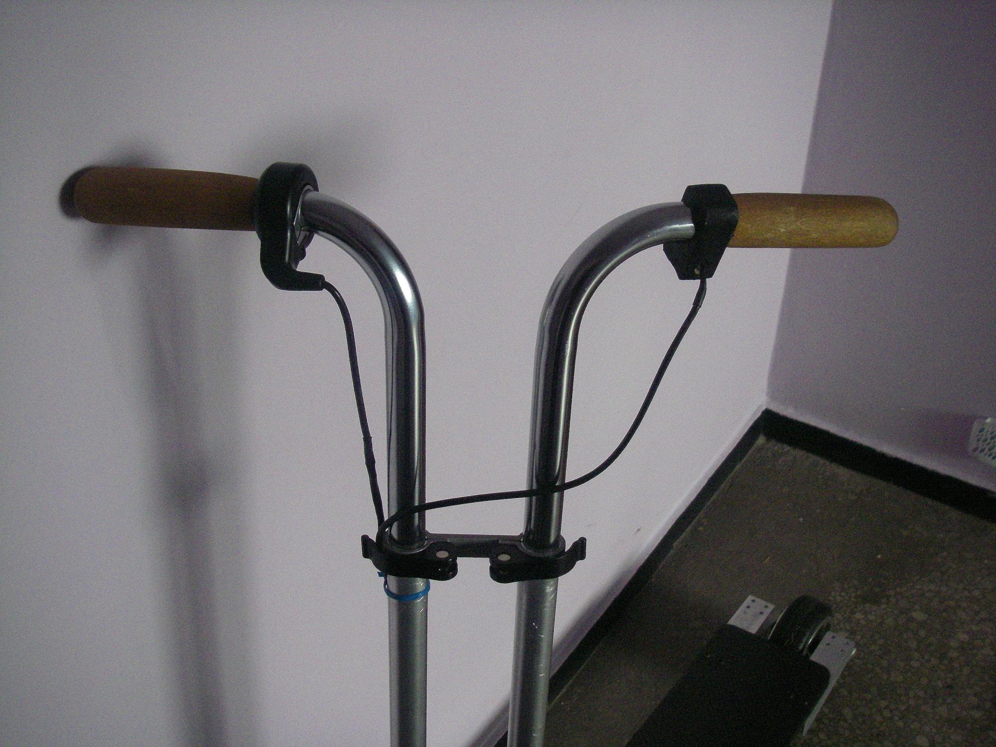

Ручки руля регулируемые по высоте и складываемые поворотом.
На следующей неделе надеюсь фанеру оклеить карбоном и если погода позволит -прокатиться.

diamondback
Доброго дня!
Идея очень любопытная.
А попадание песчинок над рессорой в щель у основания крепления - не износит карбон слишком быстро?
PeaceHaver
[user]кот ленивый[/user], покрышка мотора почему в обратную сторону?

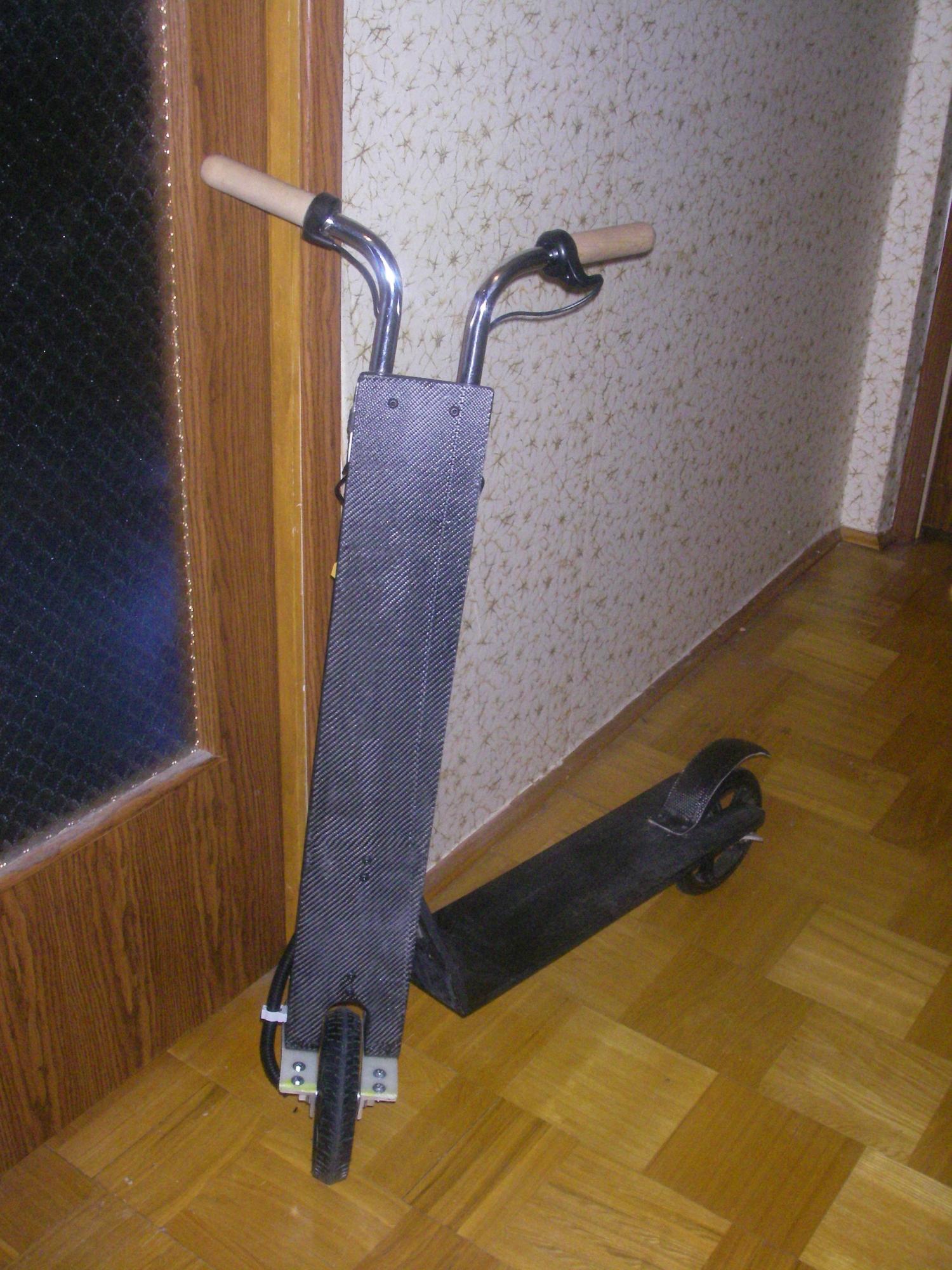

Опробовал на ходу. Ничего не скрипит, не люфтит(нечему  :kidding:). Скорость не более 30. Колесо скорее тяговое. Тормоз пропорциональный ,предсказуемый но вялый. Разницы между передним и задним приводом не почувствовал. (Передний привод сделал потому что провод короткий, а так колеса взаимозаменяемы). Рессоры работают,но оценка значима лишь в сравнении.  Вес без АКБ 7.5кг.  Реализация проекта заняла где-то месяц неспешной работы. Правда некоторый задел был. Кстати оклейка карбоном больше для понтов красоты. Бюджетный вариант  можно было просто покрасить. Из доработок осталось сделать кожух для проводов.
Теперь аппарат заменит "малыша" уехавшего в Америку.
Еще несколько фоток

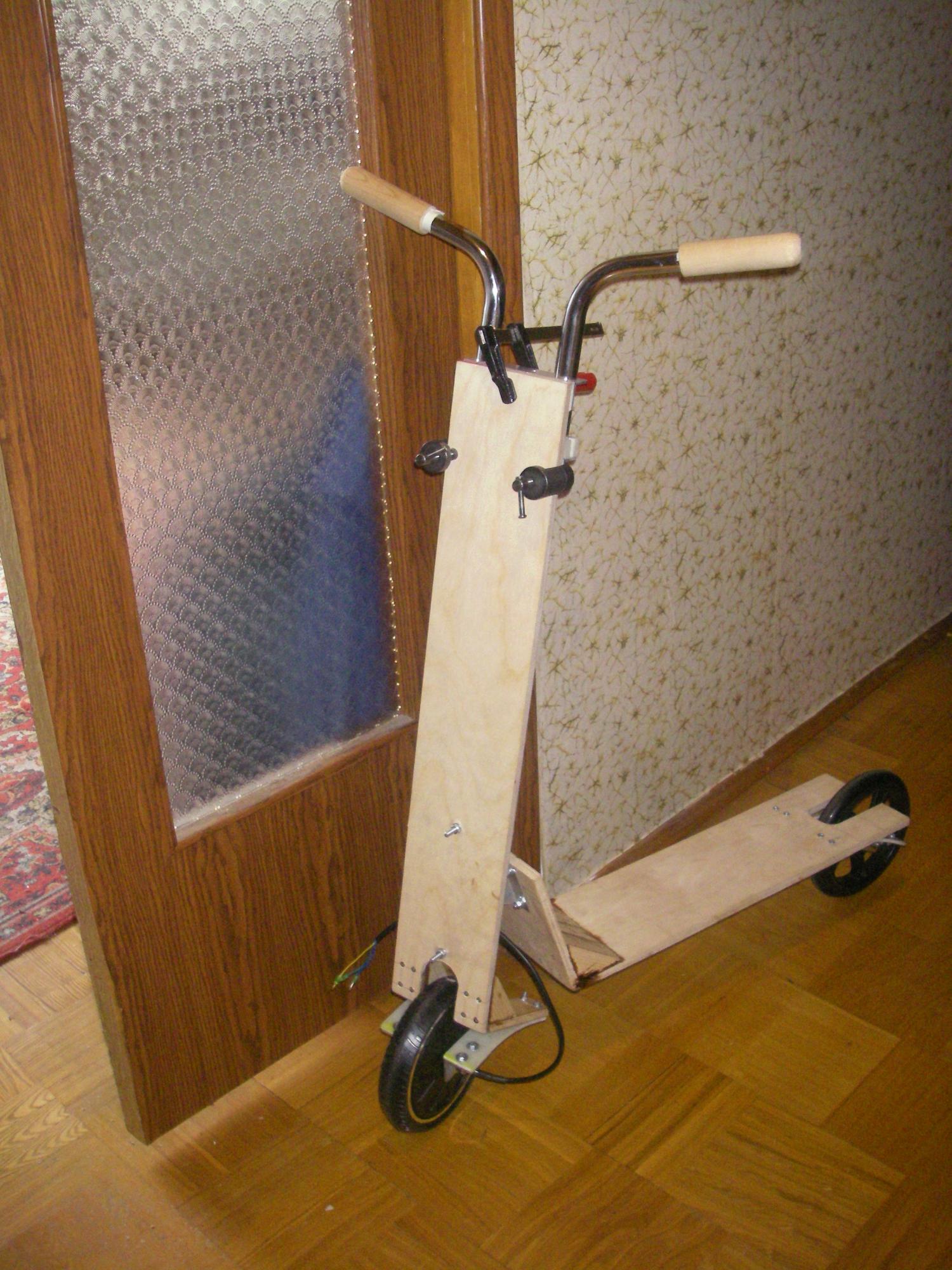

кот ленивый
кот ленивый
Почти доделал очередной аппарат. Из доделок осталось заднее крыло. Ну и изменения по результатам испытаний.
По характеристикам. Колеса 6"(М-размер  :-)). Вес без АКБ 7.5кг.Электрика аналогична такому https://electrotransport.ru/index.php?topic=20281.msg791000#msg791000 .Поэтому ожидаемая максимальная скорость 35км.ч.
Отличительные особенности . Унифицированные рессоры впереди и сзади. Упругие элементы и опорные элементы в одном стакане.
Единый хомут руля.
Пока батарея в рюкзаке, но будет съемная.
Макет корпуса батареи.
Можно будет запихнуть разную емкость от 4х до 20 Ач.
