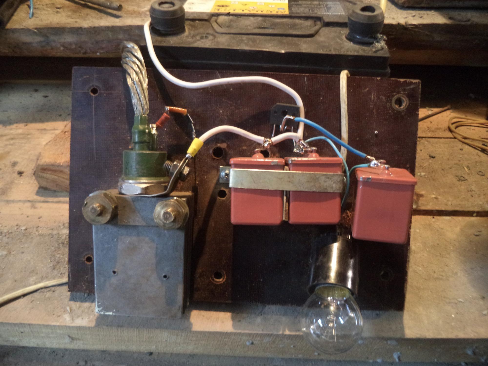

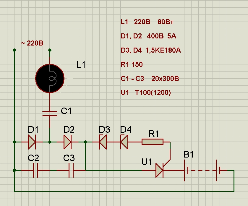

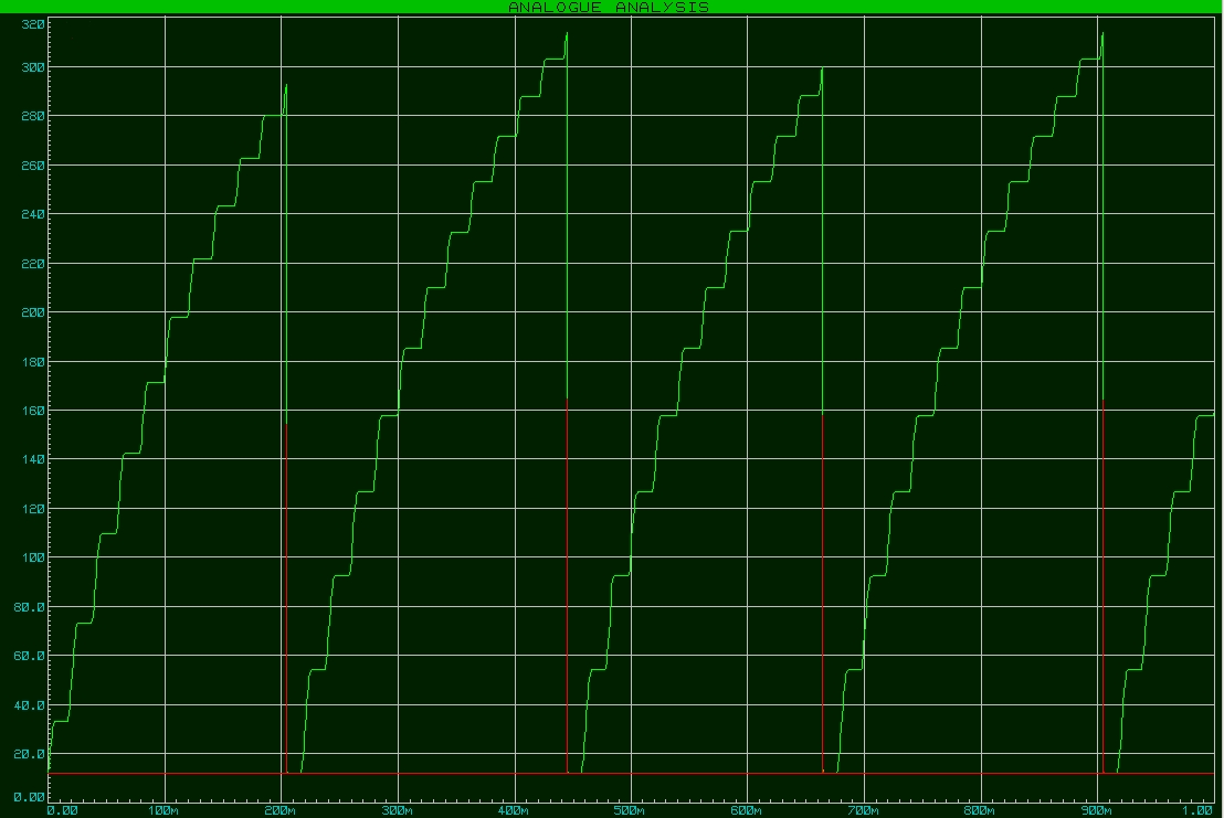

Собрал и проверил долбежник2. В нем увеличено напряжение заряда конденсатора до 360В. Все работает.

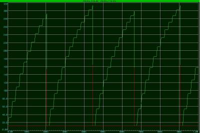

UriBas
Интересно, осциллограмму Вы мерили видимо на выходе кондеров С2, С3 ?  а что получилось на клеммах АКБ и на выходе тиристора непосредственно?..

Byt
Осцилограмма модели в протеусе (виртуальная), зеленый канал анод тиристора, красный катод. Осцилограмму "в натуре" пока снять нечем.
Цитата: Alex_Soroka от 22 Фев. 2015 в 15:48
а на сечении проводов вы не могли-бы еще больше сьекономить?
и на их длинне...
Ну коротковат один, не спорю. С сечением-то что не так?
Дмитрий Шерстнев
ЦитироватьС сечением-то что не так?
Тоненькие они у вас.
От конденсаторов к АКБ должны быть достаточной толщины провода. Лично у меня (правда схемка была чуть иная) провода были с сечением 10 квадрат :-)
UriBas
Цитата: Byt от 22 Фев. 2015 в 18:32Осцилограмма модели в протеусе (виртуальная), зеленый канал анод тиристора, красный катод. Осцилограмму "в натуре" пока снять нечем.
Ну да, я это уже потом понял что в протеусе.. (по названию сверху) судя по осциллограмме частота должна быть 5 или 10 Гц ..
А вольтметром померять на кондерах, на вых. тиристора и на АКБ можете? Интересно было бы посмотреть на результат.

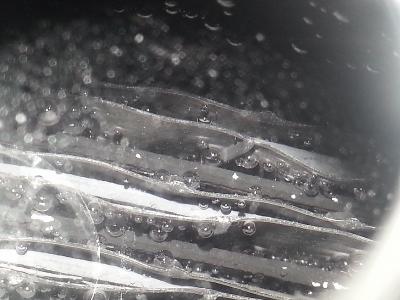

Настало время и для моего отчета. :-)

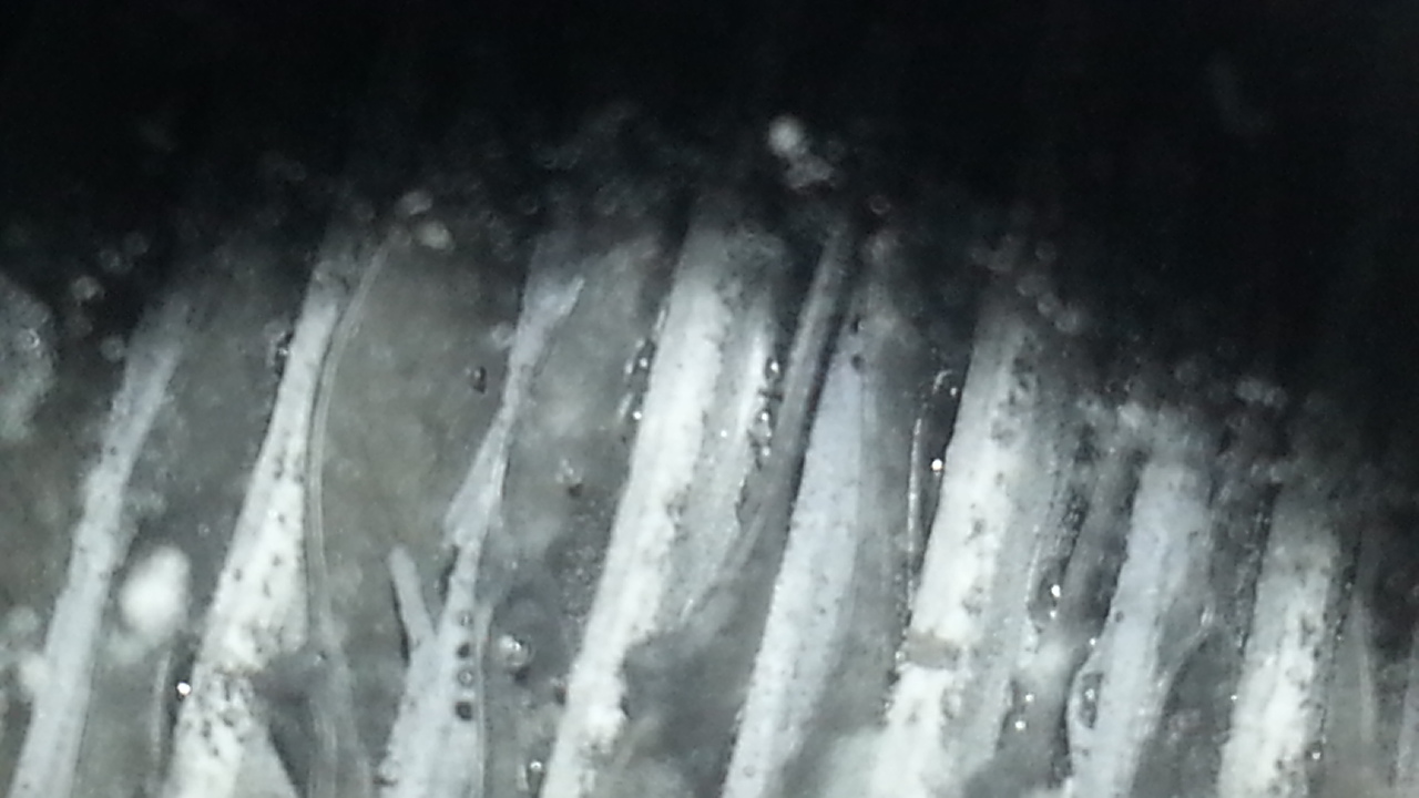

Есть у меня новый АКБ 65А, в магазине (как предположили форумчане) долго стоял. Мое любопытство привело к вот такой фотографии O_O
Плюсовые пластины аккуратно "защищены" сульфатом свинца. Отступление. В каком то ролике из ютуба мастерская, разбирая нулевый АКБ для демонстрации, сказали что это белая ерунда защитный слой, предотвращающий осыпания активной массы, я просто поник от такого бреда :facepalm:

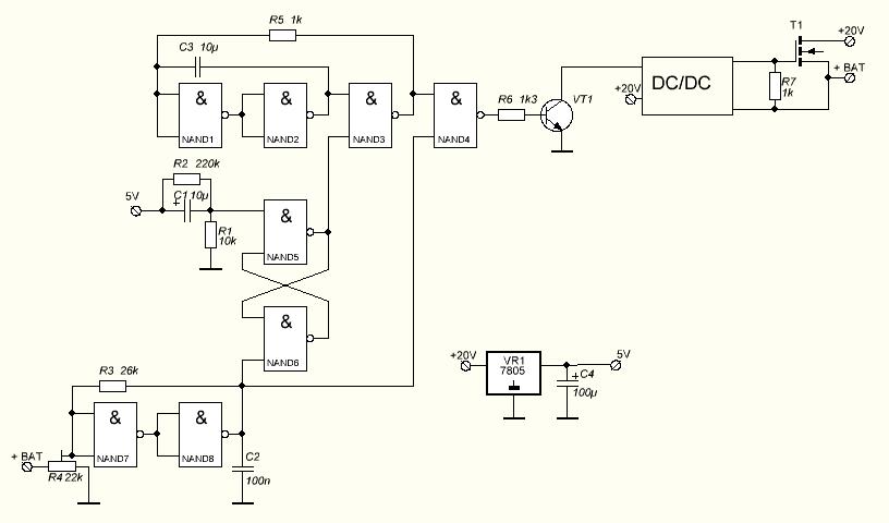

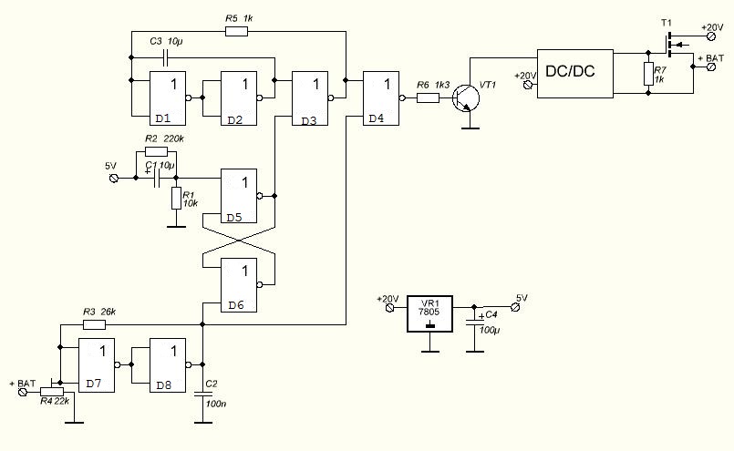

Почитав форум, из приобретенных знаний сворганил вот такую приставку к своему БП.
Схему накидал на скорую руку, что бы лишь была понятна суть приставки.
Описание: сначала идет заряд с паузами задающие генератором, после достижения верхнего порога срабатывал тригер и схема работала в режиме качелей.
Первые 9-ть суток значение порогов было 13,2В/14,3В, сульфат заметно ушел с пяти банок, но много еще оставалось (долго все проходило, спустя пару суток пауза выросла до 40сек, через четверо суток уже 70сек), а в шестой банке налет не имел проблесков растворения (наверно толще остальных) нужно было ездить, поездил  недельку и снова на качели акб. Кстати, что до, что после езды картина в банках оставалась без изменений.
Так вот заново качели, но пороги я поднял до таких значений 13,6В/14,7В. Уже спустя сутки результат удивил меня (паузы к концу третьих суток была 12сек.), даже отстающая банка кардинально начала избавляться от налета. Спустя трое суток имеем такую картину.
Превосходно! :dance: подумал я и АКБ счастливо садится на свое рабочее место в автомобиль  :-)

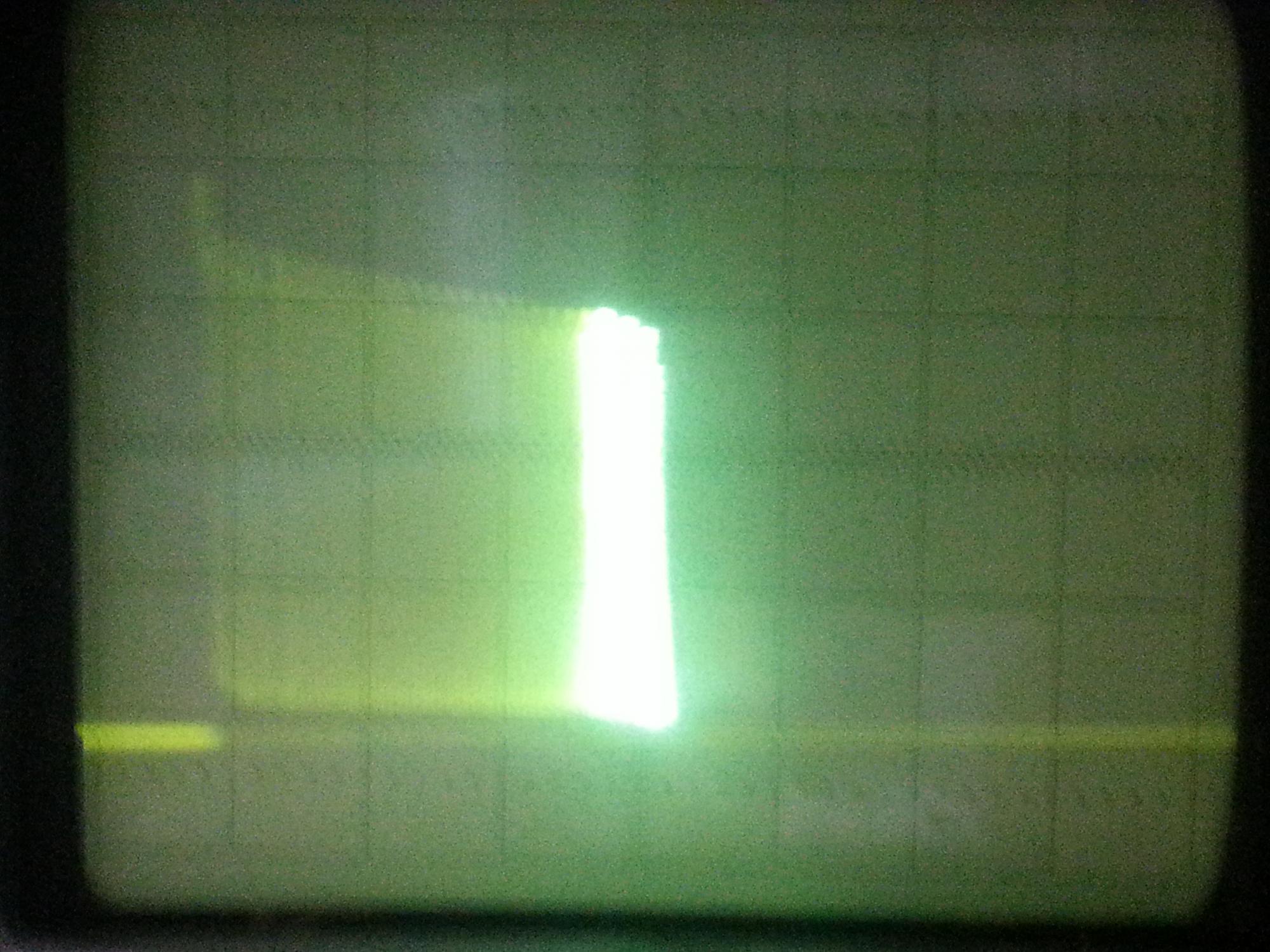

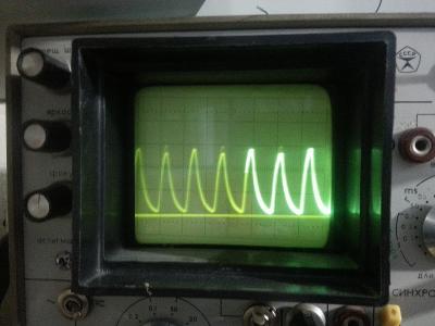

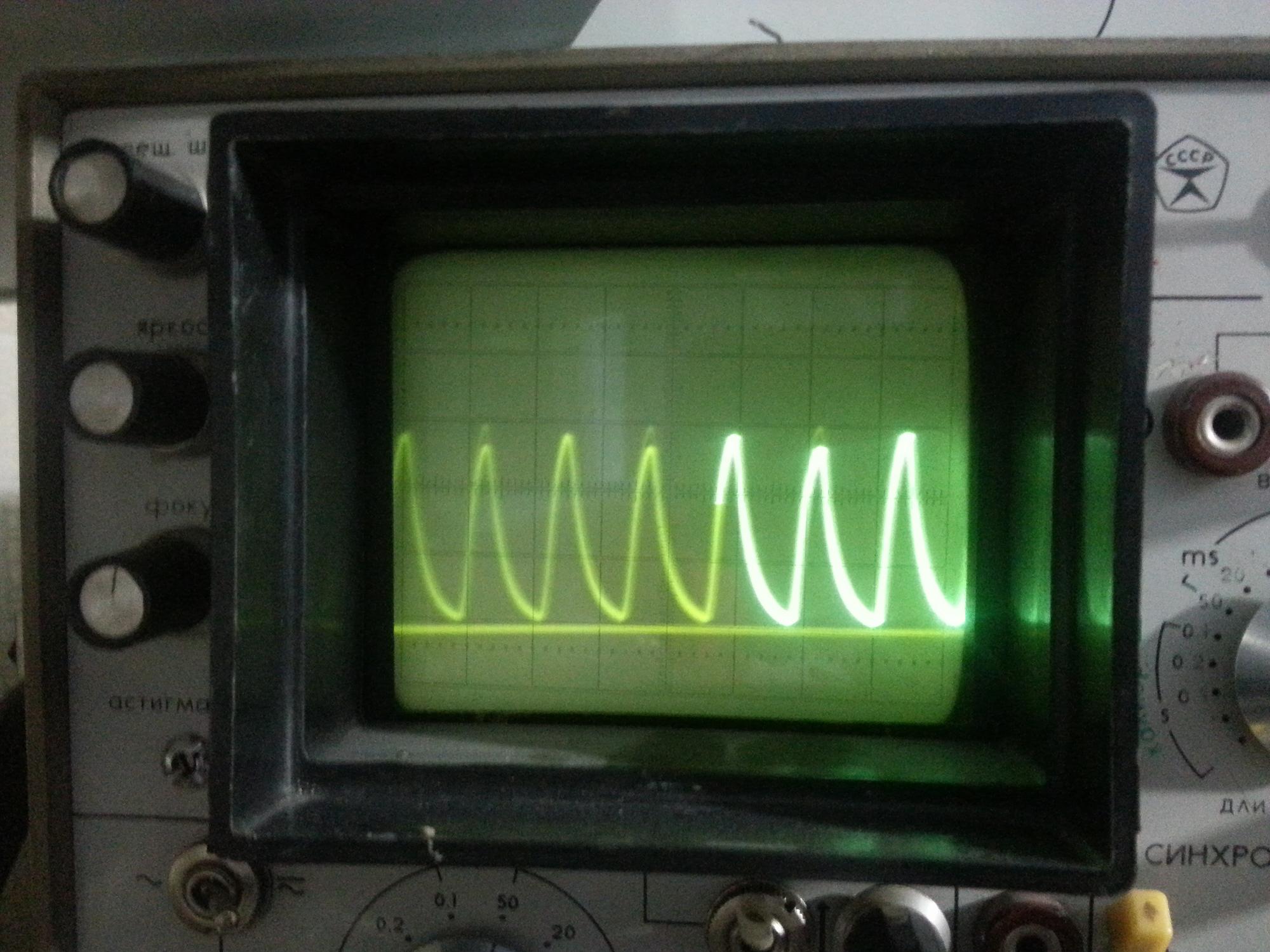

Ток средний был 7А, понятное дело, что с начала импульса и к его концу ток спадал от, примерно, 8А до 6,5А. Вот как на осцилографе.
Спросите меня что за пульсации у меня во время импульса?)))) Самого заинтересовало....
Оказалось в моем ПБ в обрыве один выпрямительный диод, и ко всему этому кондеры высохли, старенький он у меня. Ждет его кап-ремонт  :-)
Хорошо или плохо это для заряда АКБ, думаю даже лучше, чем сглаженый ток, ведь результат на лицо, тоесть на форум :-)

Byt
На АКБ 15,5. На кондерах достоверно не мерит, скачет цифровик, а стрелочного нет.

Про усвоение понятно. Про вентиль... это я о диоде
Цитата: Дмитрий Шерстнев от 22 Фев. 2015 в 19:31
[user]Дмитрий Шерстнев[/user], Оказалось в моем ПБ в обрыве один выпрямительный диод
По схеме DAND1-DAND3 это генератор около 100 Гц. И полевик подключает на АКБ 20В именно с такой частотой (пока DAND5-DAND8 ему это разрешают). То-есть идет пульсирующий ток заряда.

Верхний порог по уровню лог.1  на R4. А нижний порог как?
Дмитрий Шерстнев
#69
[user]Byt[/user], вы немножко не поняли всей картины. В первой осцилограме показан ипульс уже в режиме качелей, генератор стоит из-за запрещающего нуля от тригера d5,d6 (исправленную схему перезалил).
Добавлено 22 Фев 2015 в 22:16:27
[user]Олег.[/user], нижний порог точно так же по логическому нулю на R4. Только обратите внимание на R3 это положительная обратная связь образующая петлю гистерезиса.
Олег.
т.е  задержка времени на разряд , по R3 С2?
Дмитрий Шерстнев
[user]Олег.[/user], нет :-) на элементах d7, d8 собран обычный повторитель с петлей гистерезиса, значение петли зависит обратнопропорционально R3. С2 это банальный фильтр от помехи и не влияет на уровни и временные характеристики схемы.
