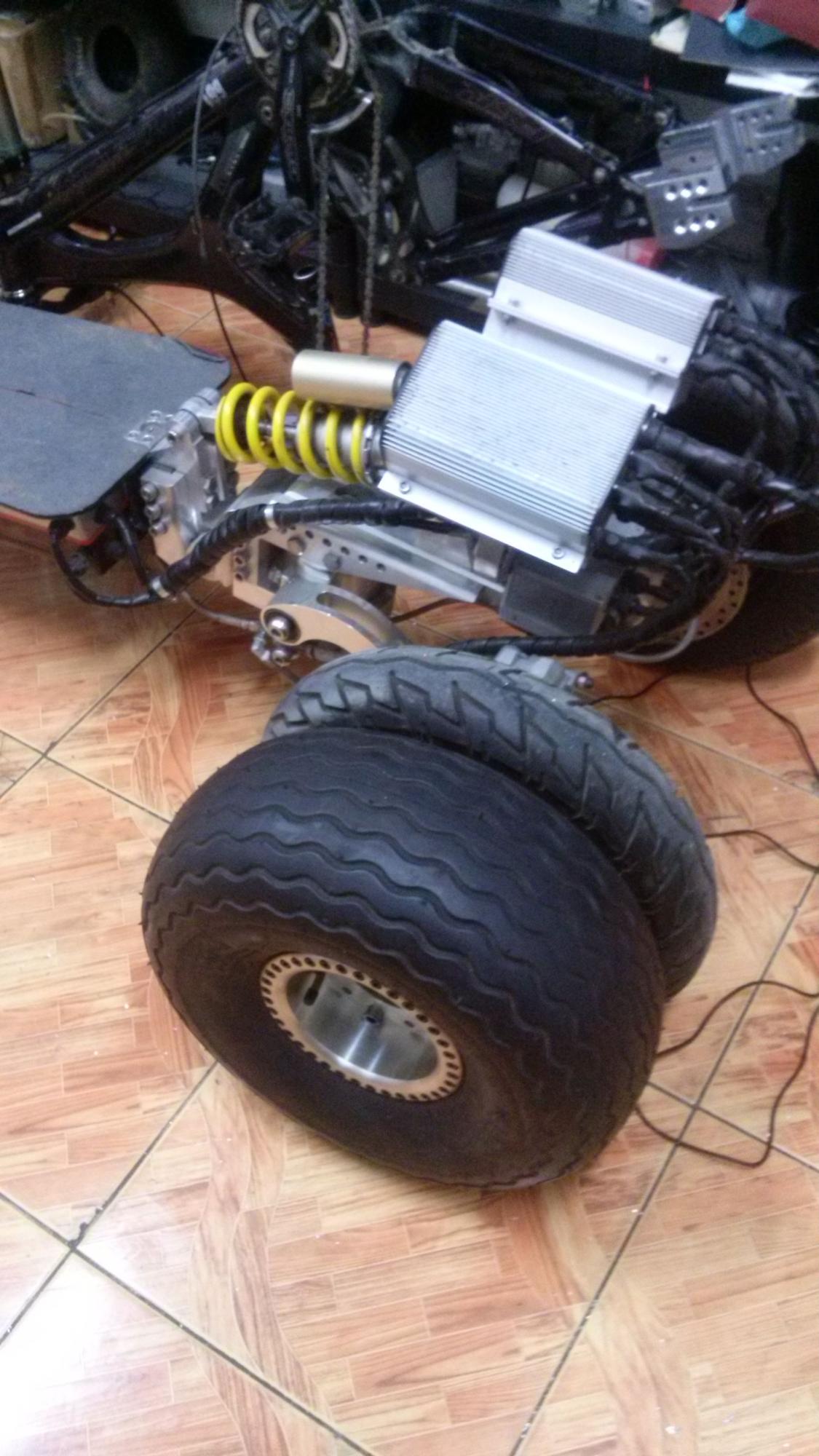

Так,здрасте всем, сто лет тут небыл, всё как то руки не доходили до компа,сначала переезд с потом куча работы и заказы ещё короче, завал /:-)
Решил чёт обновить слегонца эту тему,как все уже знают клиент конечно хрен снял кино,народ был прав нельзя было отпускать так ну и фиг сним,короче откатал клиент на своих супер моторах почти 6000 километров и пришёл наконец к мнению что ему всётаки больше нравится передний привод,на этом конкретном агрегате....
И естественно пришёл опять комне %-)
Ну подумали мы сним слегонца над этим вопросом и решили вернутся к одной из версий которые обдумывались в самом начале, а именно к моим колёсам которые я несколько лет назад изготовил для своей жены и так как то руки не дошли собрать ей аппарат,ну а клиент в них с самого начала  влюбился,захотелось ему понимает массы сзади,визуальной и не только.
Так что я теперь мучаюсь с переделкой аппарата накорню, опять на передний привод под 15 киловатный мотор(фирму не спрашивайте клиент свои фенечки привозит а я всё собираю вкучу).
И на более широкие задние колёса.
Короче фото для затравки:
Пардон за качество, некоторые фото будут с телефона, как например то что выше, на нём видна  небольшая разница в ширине колёс,того что было и того что будет ;-D
