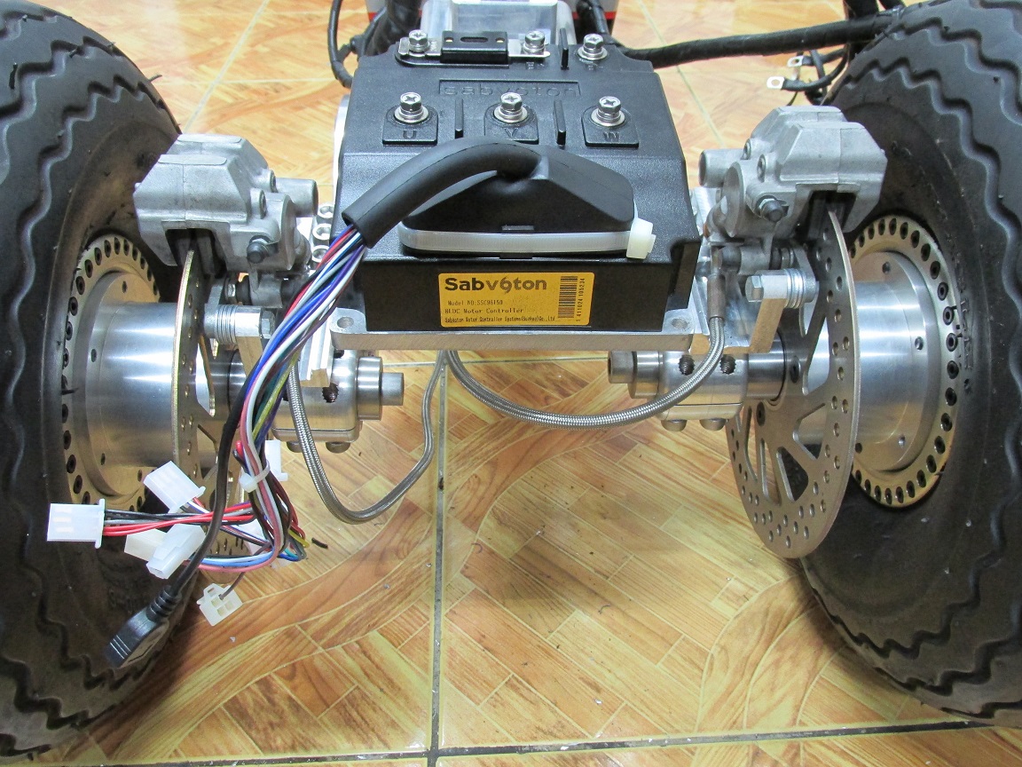

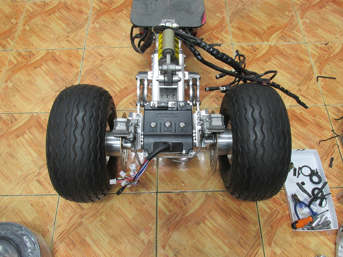

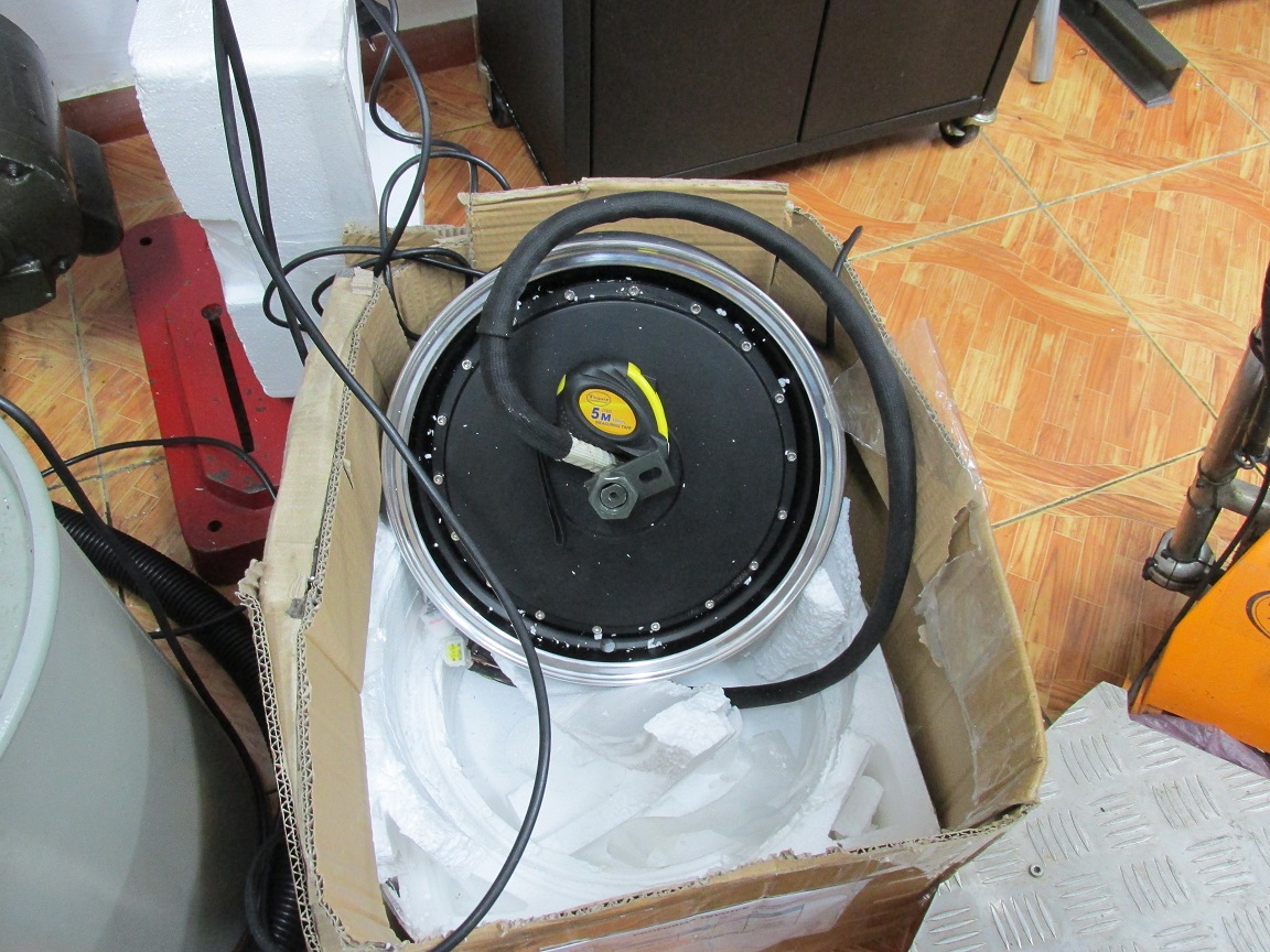

ilia-45
Пара фото установленого на своё место контролера, ну и нового моторчика, пока в коробке,для масштабу на оси лежит стандартных размеров рулетка %-)

Цитироватьфото установленого на своё место контролера
Нипонял...  :bn:, а к какому месту будем крепить прицеп с дитями?? ))
