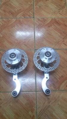

Ещё немного ;-)

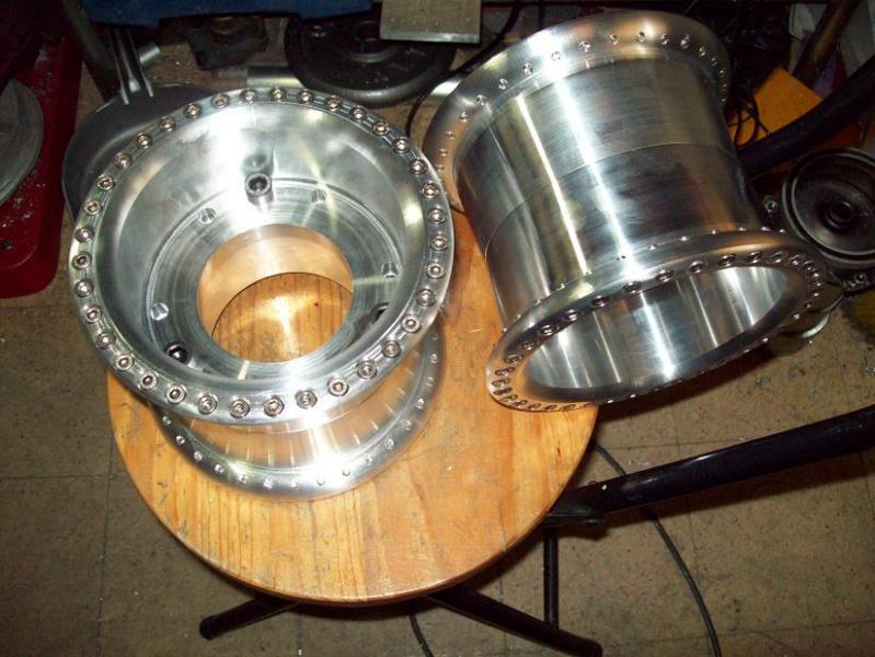

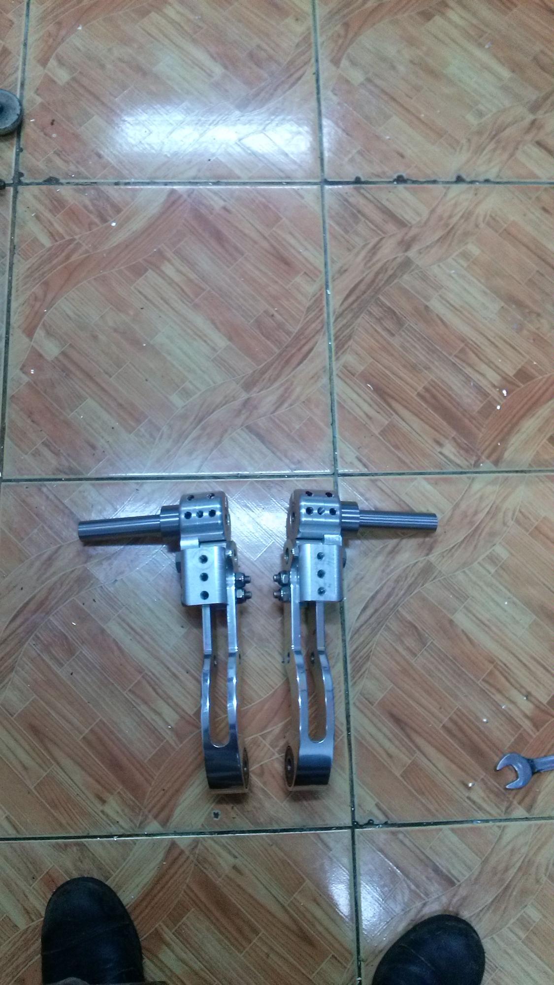

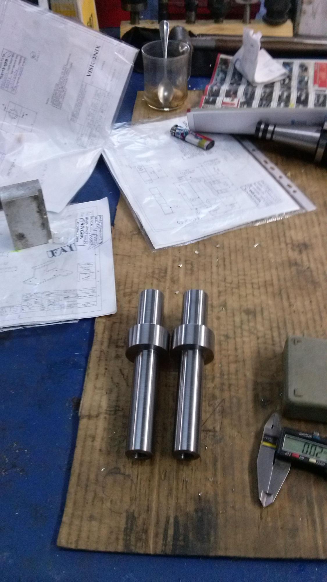

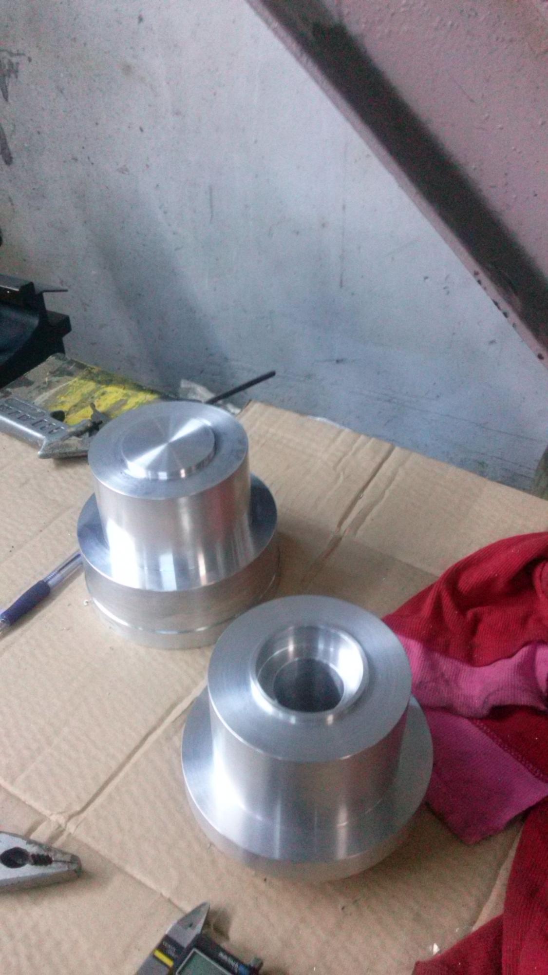

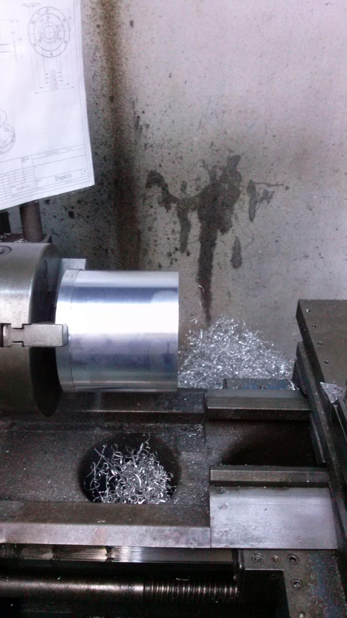

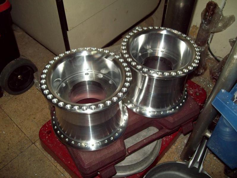

Посидел немного в солиде, спроектировал ступицы,оси,диски, короче всю лабуду и начал потихоньку предворять всё вжизнь, так как на заводе где я с недавних пор  работаю, токарник побольше чем мой  то точил всё счастье там B-)
Работа с металлом,это искуство требующее от клиента денежных жертв..
ilia-45
Потихоньку начала проглядыватся будующая машина :work:

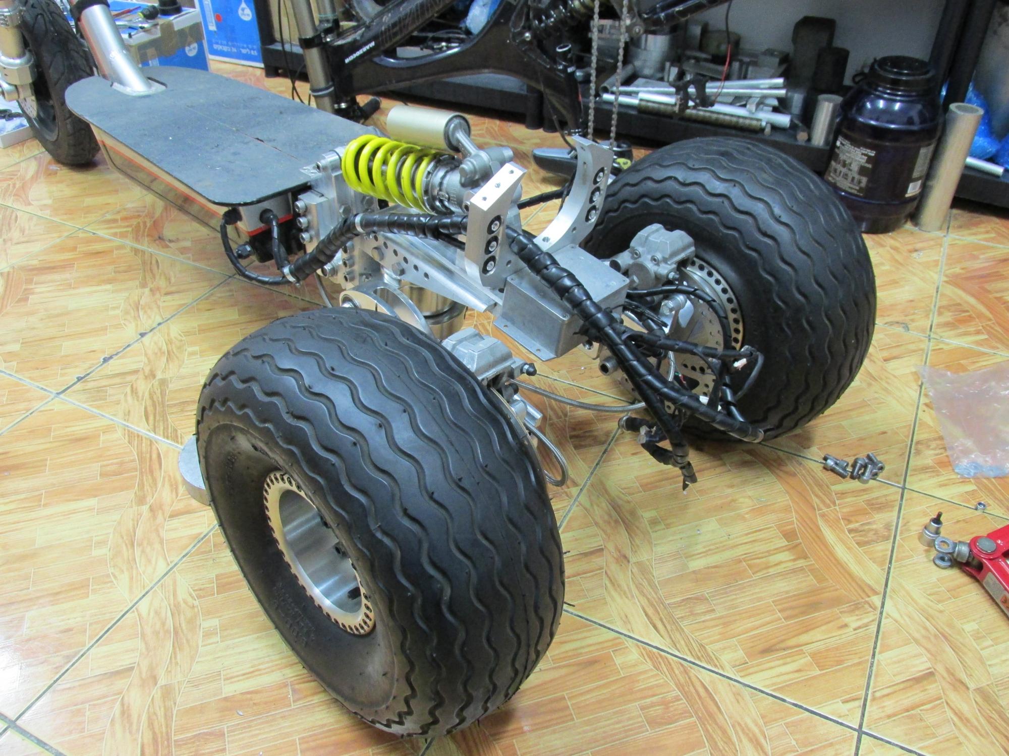

ilia-45

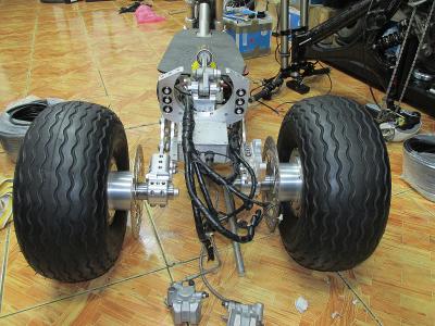

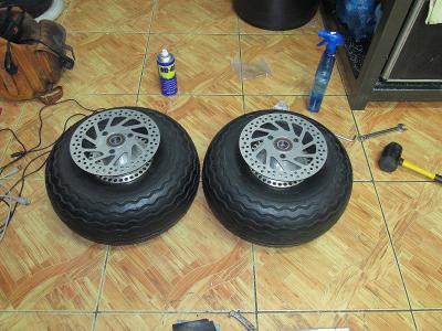

Ну вот и всё начинает собиратся в кучу, поставил колёса, установил тормоза  ну итд итп,как говорится почуствуйте разницу :laugh: B-)
Добавлено 16 Фев. 2015 в 21:02
Вроде пока всё ;-)
Коменты приветствуются :-)

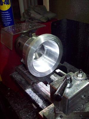

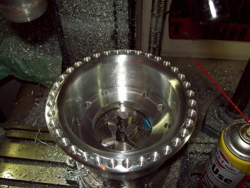

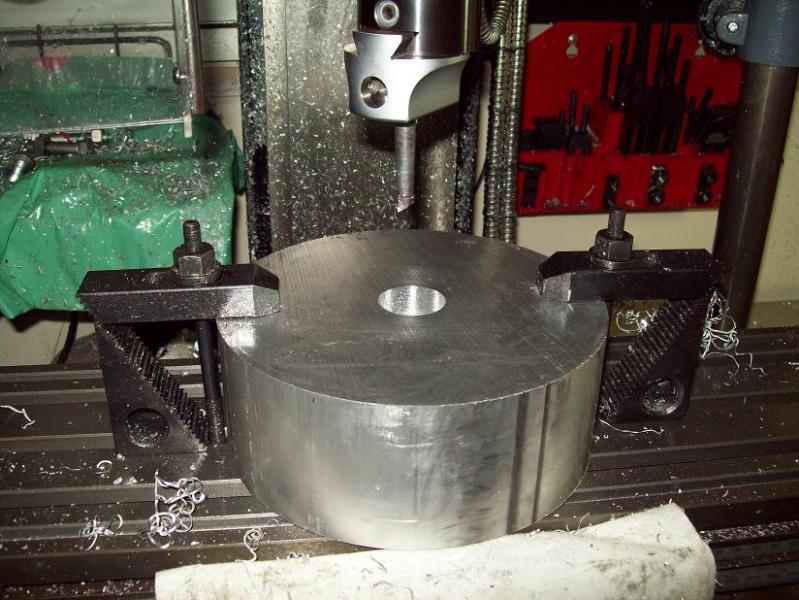

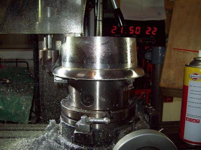

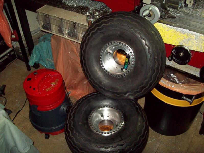

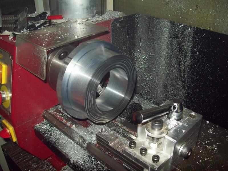

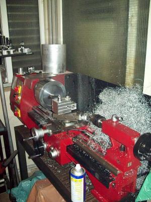

Кстати если кому интерестно нашёл старые фотки как я изготавливал колёсные диски под те колёсса которые сейчас встали на аппарат, там кстати виден орегинал такого диска из жести :laugh:
Делалось всё ещё в моей первой домашней мастерской на балконе 6 квадратных метров площадью %-)
