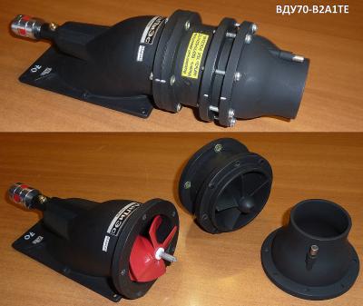

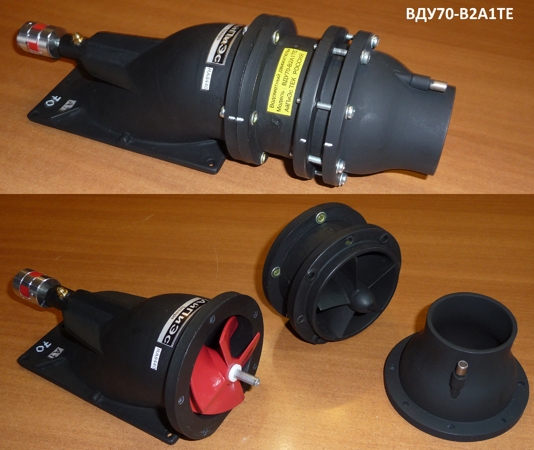

А мы пока свою машинку доводим.
новый вариант так выглядит. . Импеллер - нерж.сплав с окраской порошковой.
Корпус теперь только
из стеклонаполненного АБС пластика. Вставка водовода (спрямляющее из PETG) + сопло из этогоже материала
Вал 8мм. Три подшипника и три сальника резинометаллических с внутренней обжимной пружиной.
Ну еще убрали гайки в крепеже -винты теперь вкручиваются во втулки металлические с резьбой залитые намертво в деталях..
Спрямляющее и рабочая зона импеллера доп.покрыта армирующим слоем рабочих поверхностей (полиэфирная смола с Al пудрой + грунт \окраска.
Для повышения образивной стойкости к песку в воде.....
К этому варианту водомета сделали еще новое сопло с рулевой насадкой, так как хотим всетаки сделать еще что то наподобии электроскутера с рулем с двумя такими ВДУ 70мм.
Фото РН если интересно чуть позже выложу.
Также есть доработанное спрямляющее - добавлена также масленка на обтекатель для смазки хвостовика вала с подшипником.

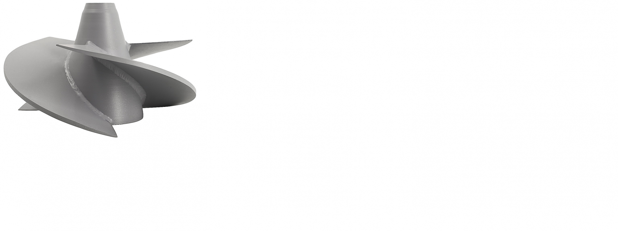

Сейчас прорабатываем новый вариант ВДУ 78 и 80мм.
Импеллер будет выглядеть примерно так...спрямляющее вот такое. - на картинке готовое
Все из нержавейки под валы 8 и 10мм.
Корпус ВДУ будет по прежнему композитный. будет только вставка-кольцо в рабочую зону импеллера
