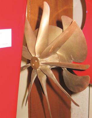

Цитата: aviator79 от 21 Апр. 2019 в 16:39Да это он просто перепутал написав, что пассивный винт расположен после тягового винта. На фотке видно, что он стоит перед винтом.
Простите конечно , но это лишний раз говорит о том что вы даже по ясной картинке не можете отличить направляющие лопатки от винта . А ваши утверждения о том что вы что то делали и у вас не получилось , не говорит ли это о том что у вас просто не достает необходимых знаний для того чтобы делать подобные вещи правильно ? Никого не хочу обидеть но пока словам любителей верят больше чем мнению профессионалов ничего хорошего не будет . А по поводу статей .... вы правы и читаю и пишу и публикуюсь и консультирую .
Кстати , вот промышленно выпускаемые пассивные винты или как их называют колесо Грима
Надеюсь что очевидное вы не будете оспаривать ?
А с владэк сограсен , от темы отвлеклись , просто немного углубились в теорию . За сим откланяюсь . Всем спасибо . Будут вопросы - задавайте , смогу помочь - помогу , нет - извините .
aviator79
На этой фотке спрямляющий винт стоит, действительно, за основным, но мы обсуждали картинку из поста 463.
. зы Надо быть более внимательным.
Georg
Да нет такого понятия как спрямляющий винт ... винт это активный элемент движителя , все его элементы дви-жу-тся и теория обтекания статического типа для него не работает , только динамическая где векторы силы ( воздействия на среду ) распределяются в трехмерной системе координат в отличии от направляющей поверхности ( профиля ) у которой теория обтекания статическая . Простите но это же аксиома в гидродинамике . Все все все господа , давайте к практической стороне вопроса ..... извините но сложно мне вести диалог об очевидном .

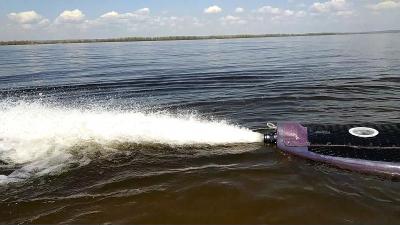

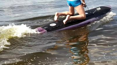

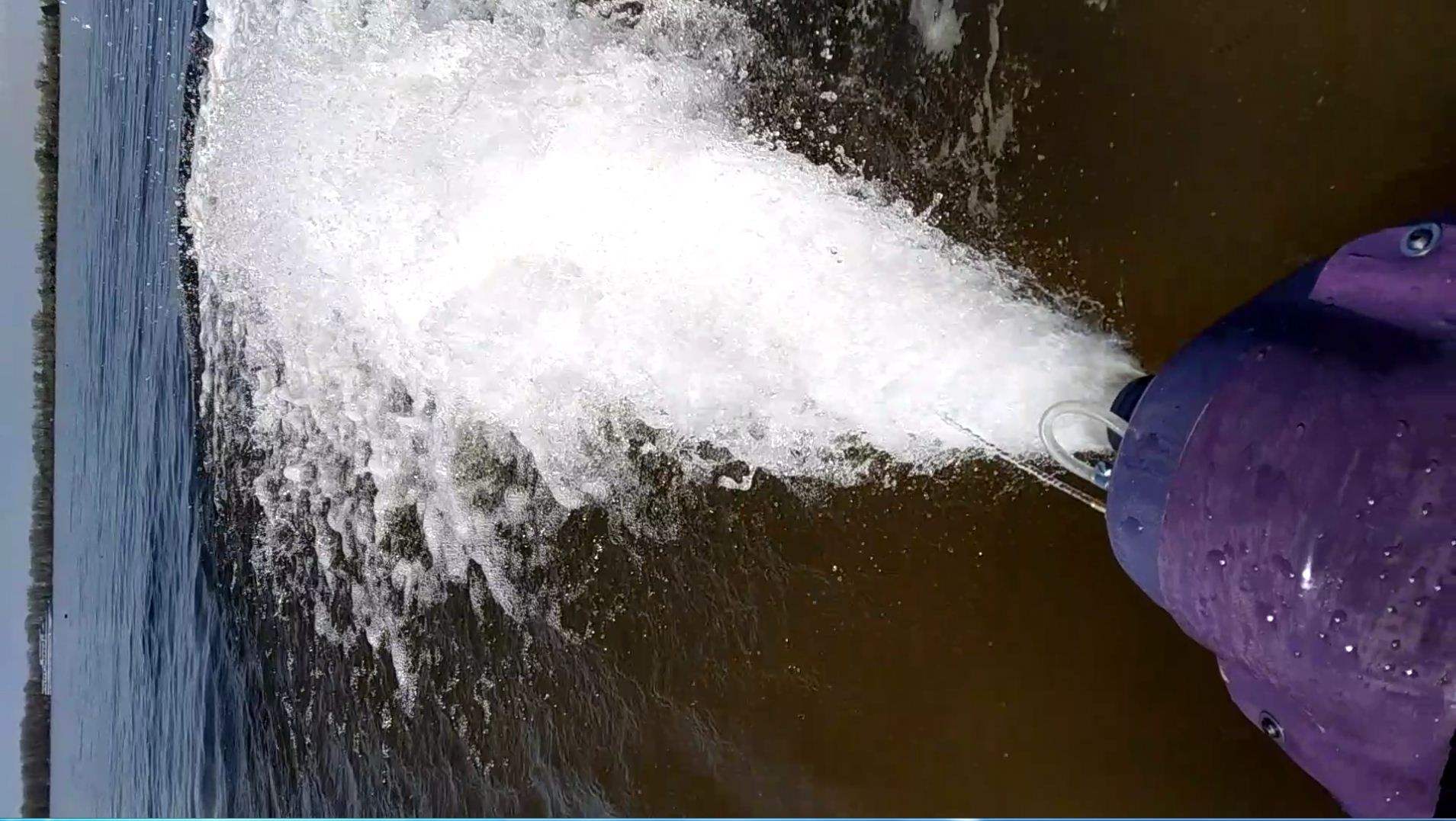

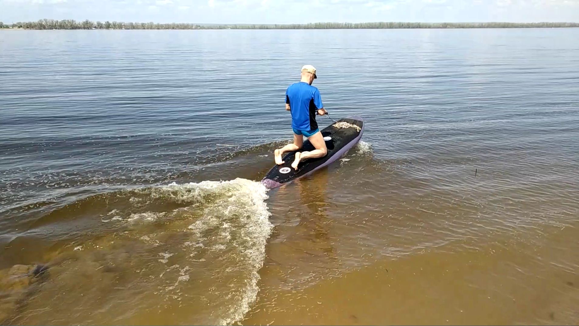

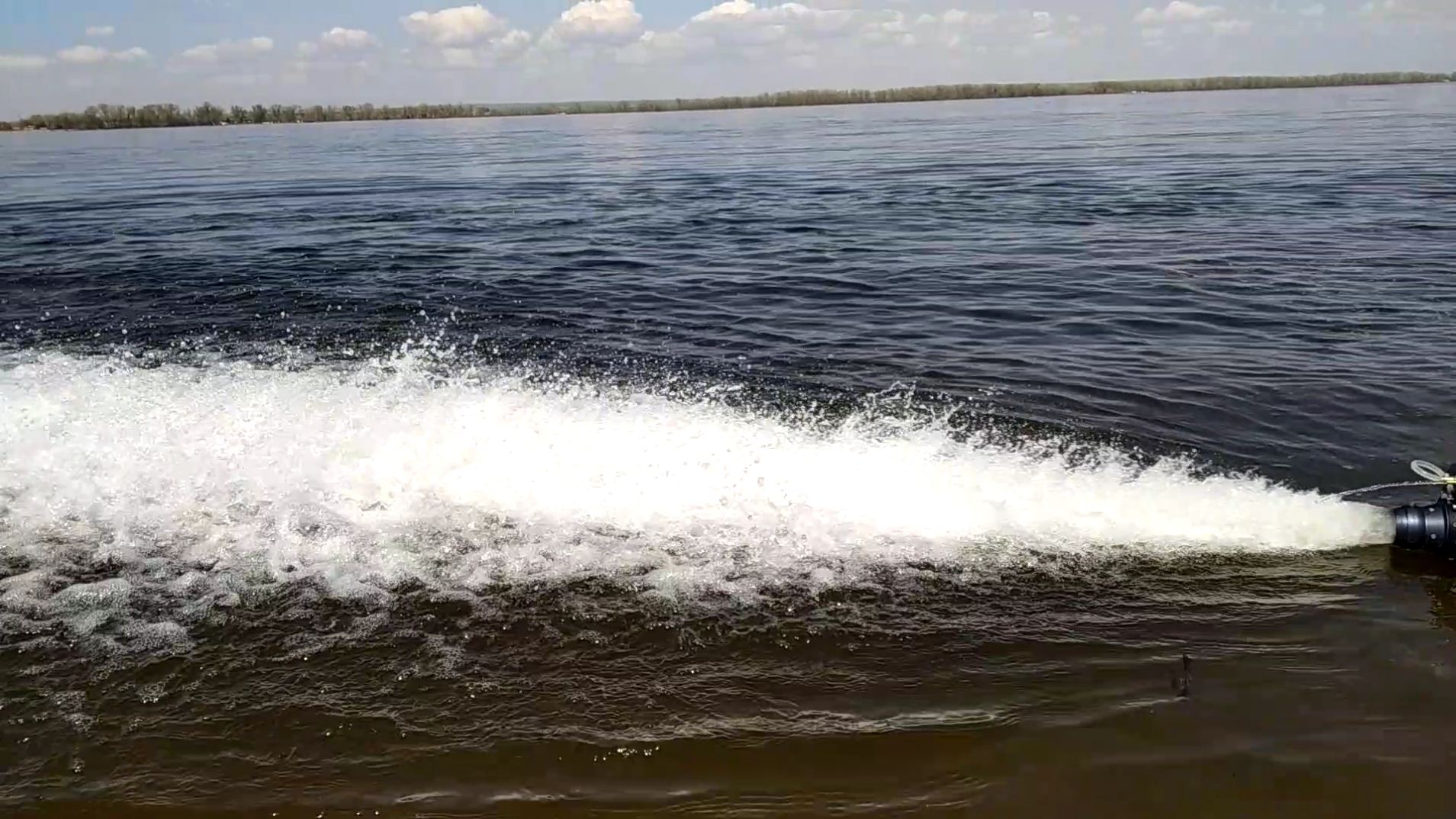

Первое испытание нашего электросерфа:
Cheshk@
[user]Lcruser[/user], тх в студию. И видео желательно
Lcruser
Цитата: Lcruser от 31 Авг. 2018 в 17:56
Например на моем серфе:
мотор Scorpion HK-7455-320KV; водомет Jet 80; контроллер MGM ESC TMM 40063-3 X2–SERIES PRO (заказан) ; 3 батареи 13S 20 Ач.= 105А (пока временно).
На данном тесте стояли две таких батареи, можно поставить три. Третья батарея в процессе сборки. На всякий случай, ток на контроллере был зарезан до 15%. Пока никаких параметров не снимали, все-таки первый заплыв. Проверяли герметичность корпуса. В дальнейшем планируем поставить телеметрию, для более точного определения параметров.

Cheshk@
[user]Lcruser[/user], а вес общий? Скорость примерно хотя бы?

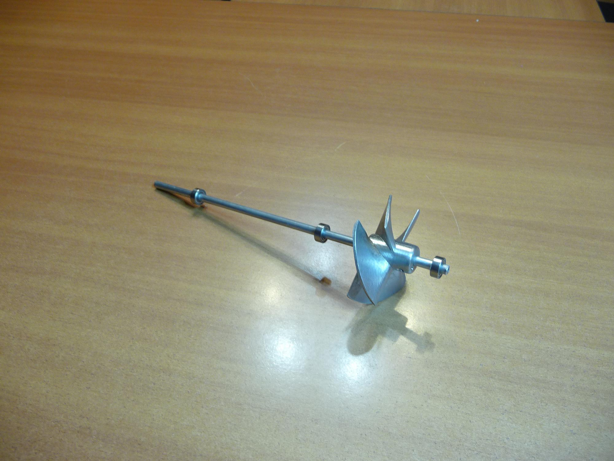

владэк
Импеллеры в водомете вот такие 70мм. Нерж.сплав. Окрашенные порошковой краской стоят (красный\белый)
Mex
как подшипники на валу держатся ? перепады диаметров, штифты ?
