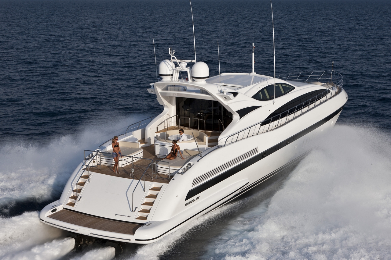

Lcruser
Цитата: aviator79 от 18 Авг. 2019 в 05:06У водомета всегда КПД ниже, чем у открытого винта, а тем более на высокой скорости! Оптимальная область применения водометов - это разного рода тягочи, толкатели, подруливающие устройства для лодок итд, где требуется упор на малой скорости или  на месте.
Серьезно!!!??? Вы правда так думаете? Тогда спешу Вас разочаровать. Неужели инженеры-проектировщики таких яхт дебилы?
Погуглите, например, "Мангуста 105" яхта на водометах, стоимостью пол миллиарда рублей.
Опять засоряем тему ненужными спорами винт или водомет.

Mex
#568
[user]Lcruser[/user], такие яхты с водометами могут подходить близко к берегу, и в море канат не намотает, я думаю что это все причины, почему у него водомет.
а вы тогда тоже ответьте на такой вопросик, почему 99% всех водоплавающих на винтах открытых ? потому что дешевле ?
я думаю потому, что кпд винта на крейсерской скорости выше, чем у водомета. что и нужно большинству юзеров.
водомет от винта отличается скоростными режимами, это не трудно узнать немного погуглив. один из примеров это то что водомет выгоднее при больших скоростях. так как у него нет кавитации. обычный винт будет заточен только на какую то определенную скорость, винт заточенный под больше обороты на маленьких оборотах будет менее эффективен.
у водомета постоянные потери, забрать через преграду и выпустить через преграду.

aviator79
#573
Каким образом собираетесь меня разочаровывать? - практическими измерениями или просто демонстрацией водной техники с водометами?  В данном случаи инженеры-проектировщики не дебилы и применили водометы под конкретно поставленные задачи: яхта должна быть максимально безопасной для отдыхающих около неё людей и иметь возможность ближе подходить к берегу. Именно по этим причинам водометы стоят на всех гидроциклах и другой подобной техники для развлекаловки. А то, что у водомета очень низкий КПД, то на это наплевать - владельцы яхт совсем не бедный народ и денег на топливо не считает. Если очень хочется заморочится, то можно поискать ТТХ аналогичных по водоизмещению и скорости яхт с разным приводом и сравнить их прожорливость.  зы Уже сто раз обсуждался этот вопрос: -Чем больше смачиваемая поверхность движущегося в воде тела, тем больше сопротивление движению и меньше КПД. Учите матчасть, юноша!
https://www.youtube.com/watch?v=0EcPLP9uI0E
Lcruser
#574
Цитата: aviator79 от 19 Авг. 2019 в 01:54то на это наплевать - владельцы яхт совсем не бедный народ и денег на топливо не считает
Как раз наоборот. Богатые люди очень тщательно считают доходы и расходы, иначе они небыли бы такими богатыми. Правило не касается российских олигархов, они просто воруют.
Всем известно, что дополнительный расход топлива на судне с открытом движителем не даст заметный прирост скорости, сколько не крути двигатель. Судно с открытым движителем быстрее не пойдет. Для этого как раз и служит водомет, чтобы идти быстрее при увеличении расхода топлива.
Вот действительно кому плевать на расход топлива это военные. Почему они тогда используют водометные катера, что, для развлекаловки, или для того, чтобы подходя к берегу, ненароком, не разрубить винтами диверсантов. Ответ прост, военным нужна скорость.
Тем, кто сомневается в способностях водомета, лень брать в руки учебники и учить матчасть, заходите на  jetboatforum.ru/index.php , там вас научат любить Родину как мать родную водомет.
