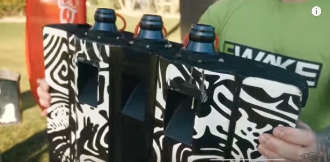

Всем привет! Пару месяцев назад занялся сборкой электросерфа. Решил собирать на двух водометах 50мм, т.к. выходило дешевле, чем на одном большом.
Первые испытания показали хорошие результаты, при 30% мощности, тяга около 30кг. Мотор и контроллер при долгой нагрузке нагрелся всего до +25С.
Бюджет 150к.р.+ . Сейчас завершаю сборку АКБ. Надеюсь мощности хватит. Как думаете?
Моторы 5694 KV800, ESC 200A.
Есть фото и видео с испытаний, добавить не могу.

Беляев Юрий
#664
Вчера провел первые испытания. Вес серфа получился такой: корпус 6,4кг, двигательная установка 5,3кг. Батарея с корпусом LiFePo4 90Ah 24V - 15.2 кг. Общий вес 26.9 кг. Тяга на шфартовых 48кг Фунтов. 22кг. Мощность на испытаниях 3кВт, (120A) из расчетных 7,5кВт (300А). Больше не дает глюченая BMS. При моем весе в 55кг, на глиссер выходит очень тяжело.
Беляев Юрий
Добработал батарею, общую мощность удалось поднять до 6 кВт. Теперь легко встает на глиссер, при общем весе в 100кг. Для поддержания режима глиссирования хватает 2-3кВт. Видео с испытаний:
