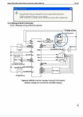

Товарищи приветствую Вас! Подскажите пожалуйста по контроллеру Kelly KLS7218s в комплекте идет два диода и зеленый резистор, вопрос обязательно ли ставить резистор между ключом и контактом PWR 7?

[user]timzon[/user],  а зачем тебе
Цитата: timzon от 06 Апр. 2019 в 18:33резистор между ключом и контактом PWR 7
В инструкции черным по белому нарисован резистор вокруг силового реле (силового автомата) основного силового питания контроллера.

Цитата: timzon от 06 Апр. 2019 в 18:33обязательно ли ставить резистор
да , иначе контакты будет подгорать при включении и броске тока во время зарядки кандеров.
Да и самим кандерам от этого броска не комильфо.
Если не хотите все время держать контроллер под потенциалом , то надо делать схему  предзаряда.

Здравствуйте, хотел бы к вам обратиться по такому вопросу. ( Сразу скажу что я новичок в этом деле и многово не знаю поэтому не удивляйтесь что вопрос такой глупый) Что за контактор и можно ли его чем то заменить?
Mex
[user]SeregasotKa[/user], пускатель ставить не обязательно, на его месте может быть обычный автомат , а чтобы не было подгорания контактов - можно через этот резистор предзаряжать конденсаторы отдельной кнопочкой, если в цепи будет стоять вольтметр - он покажет как растет напряжение на кондерах. и потом просто включать автомат.

А каким наминалом нужно ставить резистор?( Батарея на 1кв 72в  макс ток 75а, контролер kls7212s)
[user]SeregasotKa[/user], в комплекте идёт 1кОм 2(или 5) Вт. Его и ставить. Ну или если комлекта не было, то найти такой же в магазине.

поправлю - 1кОм 10Вт в комплекте
