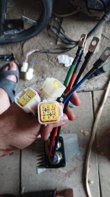

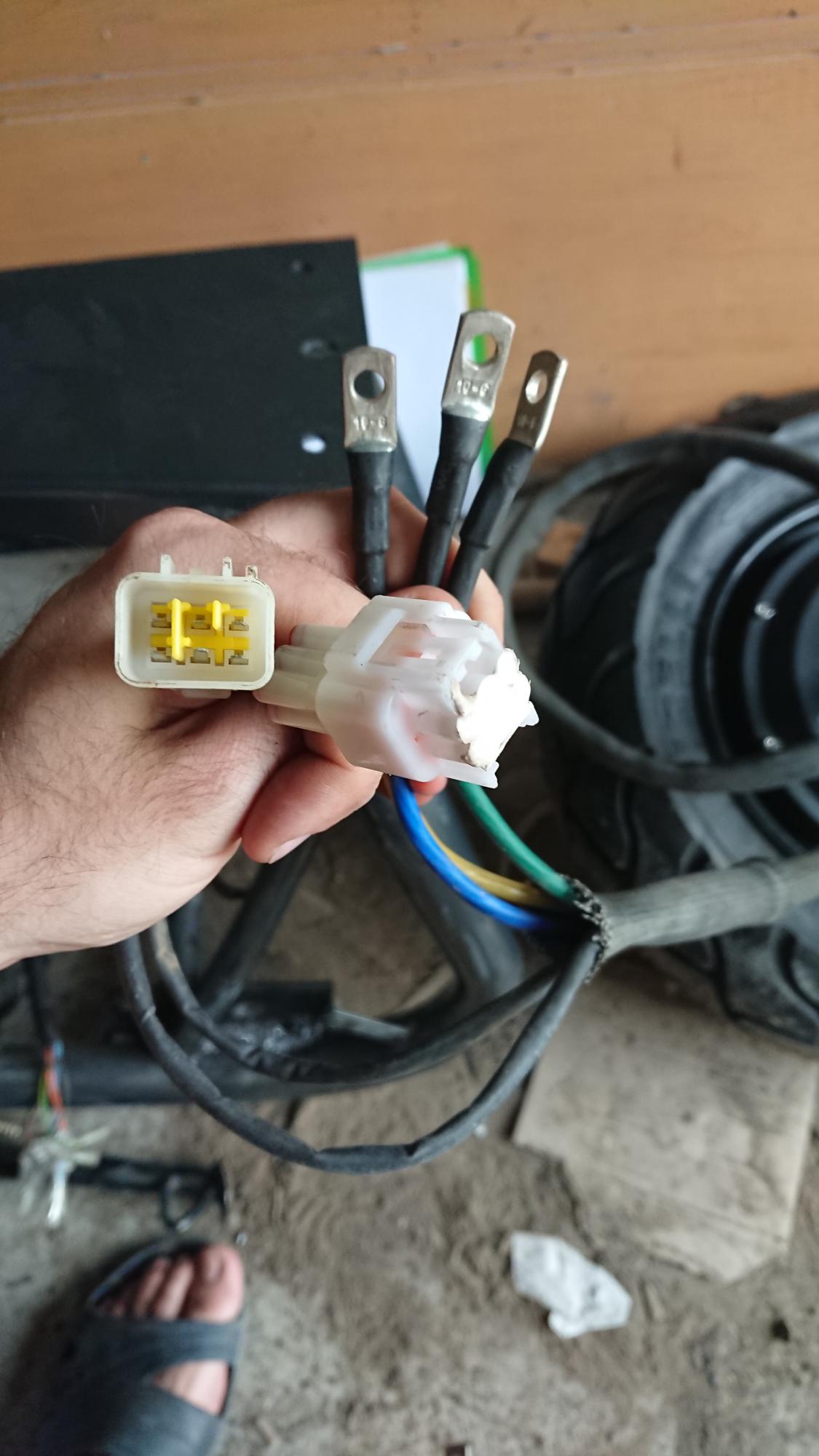

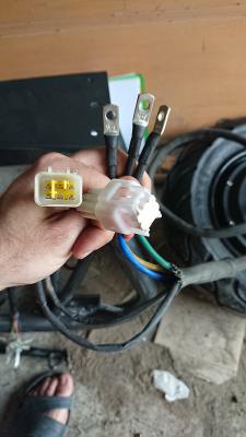

Влад4
Подскажите почему на мотор колесе одна фишка залита герметиком. Что куда пихать в мотор колесо хер его знает. Инструкцию Келли нашел. Но обратно нужно разобраться что куда... Кто подключал подскажите. Буду вам очень благодарен
Mex
Цитата: Влад4 от 23 Июль 2019 в 18:39Подскажите почему на мотор колесе одна фишка залита герметиком
это скорей всего фишка датчиков холла. залита герметиком либо случайно, либо в целях консервации. там должны быть черный, красный (-+) и синий, зеленый , желтый. (выхода холлов)
соответственно сувать ее в подходящую фишку от контроллера. (другая не подойдет)
но лучше потыкать тестером все контакты у этой фишки на предмет КЗ
Влад4
Да ты прав. Там ещё едет прозрачный провод. А вторая фишка для чего ?
YTW200
От вы кадры ))
На вторую фишку одет ответный разъём с "заглушками" чтоб вода и грязь не попадала.
Это запасной разъём второго комплекта холлов и термодатчика (в моторе их два комплекта и использовать можно любой из этих разъёмов)
Кто таким дилетантам вобще продаётэкомплектующие? )))

Меньше бы умничали, помогли бы с подключением контроллера.
jim229697
В инструкции все доступно написано. Если брали все у одного продавца, скорее всего, надо воткнуть подходящие разъемы и ехать кататься уже. Ни чего с контроллером не будет, если вы его неправильно подключите, он выдаст ошибку
Электросам
Ребята,есть инструкция для Келли,там нарисованы все разьемы,никаких проблем с подключением нет.Есть номера контактов и номера фишек.
