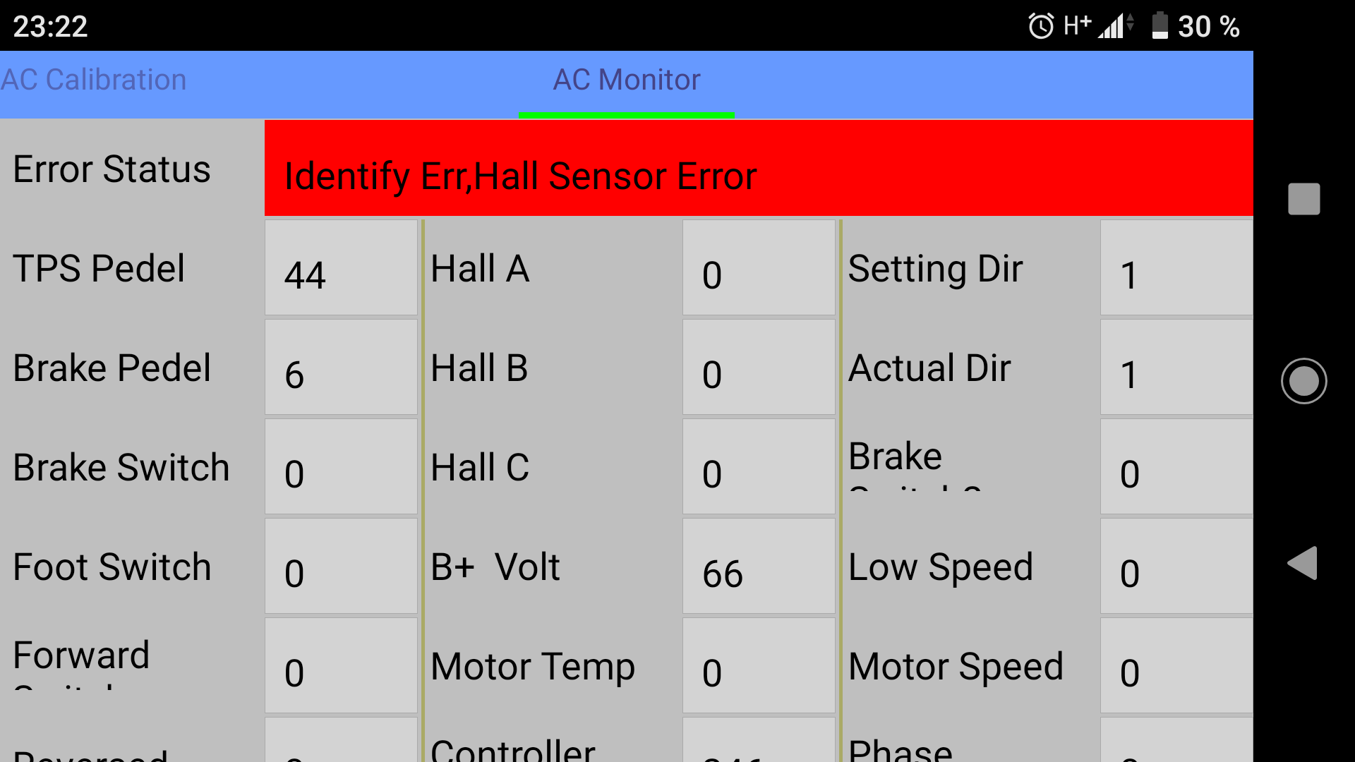

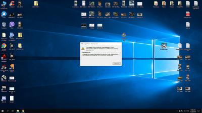

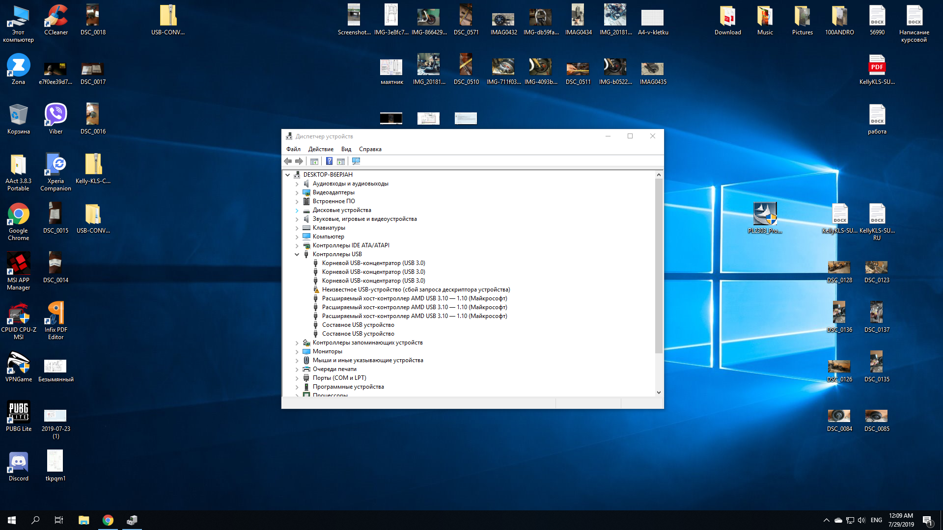

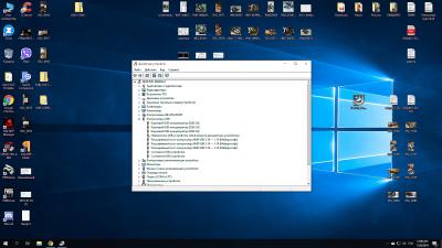

Всем привет. Ковыряюсь пол дня в чем может быть проблема ? картинки ниже. И еще вопрос у меня контроллер мигает 3 потом 4 раза расшифровал мигание неправильный угол датчиков холла. могу ли я с ошибкой этой зайти в контроллер и изменить настройки ?
алабам
Драйвер правильно встал?
, попробуйте на Виндовс  ХР  , или как вариант через эмуляцию,
Влад4
да драйвер норм встал. Пробовал на 7  Виндоус. Вообще не видит кабель. Дрова и с диска устанавливал и с ой сайта kelly скачивал ничего не получается. Другие юсб устройства видит норм

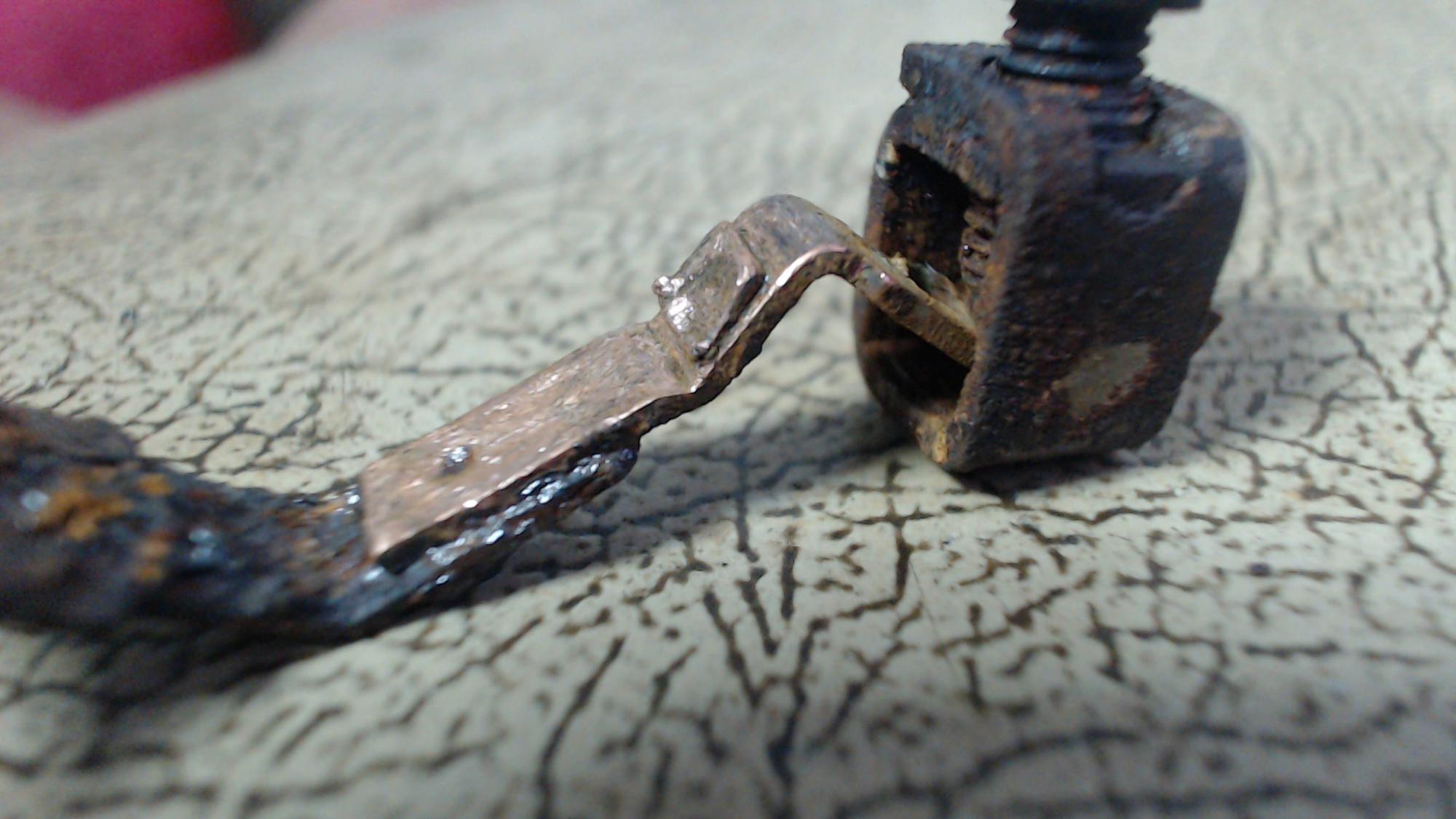

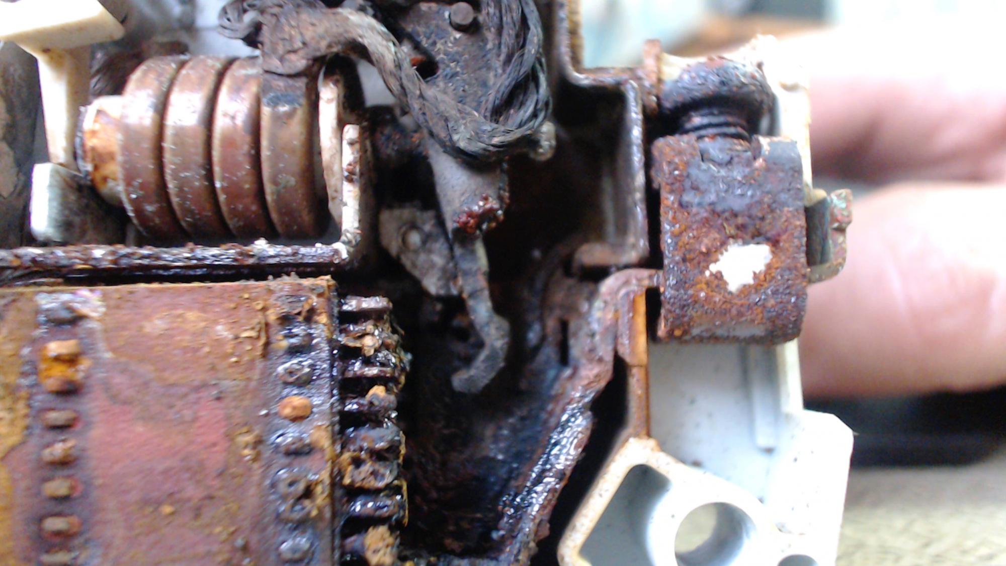

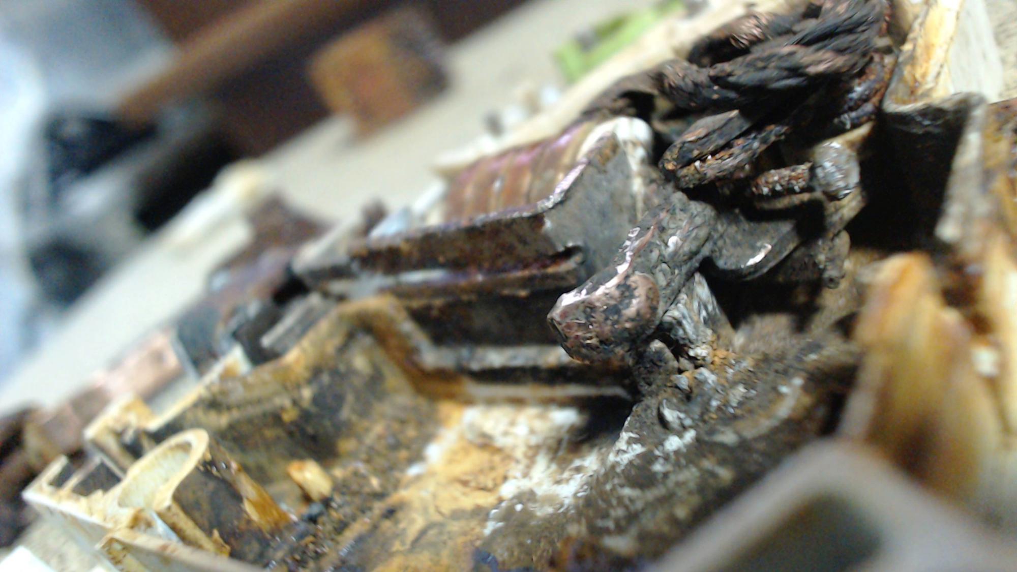

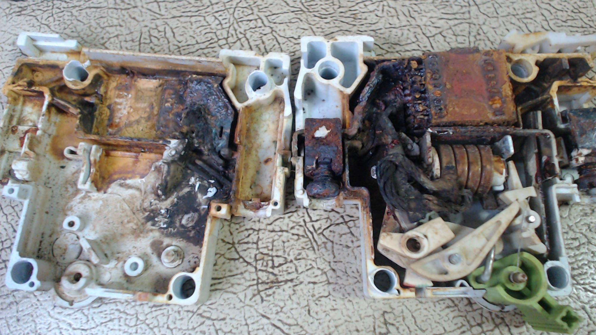

разобрал автомат-утопленник на 63а
да, утонул в соленой воде, с него даже дым шел  /:-)
в общем так выглядят контакты после наверно сотни включений, думаю не больше 150 раз включал, сложно сказать.
Statik
После того как я услышал лёгкое шкварчание в момент нагрузки где-то в районе такого автомата-понял что ЭТО надо выкинуть и больше никогда не использовать))).
К стати,если резистор и гасит искру,то дугу он не гасит.
Цитата: Влад4 от 29 Июль 2019 в 00:15И еще вопрос у меня контроллер мигает 3 потом 4 раза расшифровал мигание неправильный угол датчиков холла. могу ли я с ошибкой этой зайти в контроллер и изменить настройки ?
Да. Ошибки на возможность настройки не влияют. Более того, по советам бывалых, желательно искусственно ввести контроллер в любую ошибку (например, отключив холлы или обесточив силовую часть) перед сохранением настроек, во избежание.
Mex
Цитата: Statik от 29 Июль 2019 в 15:47К стати,если резистор и гасит искру,то дугу он не гасит.
да ???
а как это при нулевом токе получится дуга ?? кондеры веть будут заряжены, и напряжение будет равно аккумовскому  ;-)
данный автомат работал без предзаряда.

не жирно ли для автоматов ветки создавать ?
этот хренов резистор = постоянный вопрос в этой ТЕМЕ ,  гордиться надо, что именно в Келли теме кто то сфотал кишки после применения без резистора  :ah:
Цитата: алабам от 29 Июль 2019 в 16:11
а при чем тут Келли?
Для автоматов есть своя ветка
в комплектации келли есть резистор, вот почему.
если у меня появится фирменный пускатель келли - я его тоже сфотаю тут, но сути это не меняет, результат будет тем же.
да и к тому же, этот автомат работал в паре с келли  :-)
алабам
Цитата: Mex от 29 Июль 2019 в 16:45не жирно ли для автоматов ветки создавать ?
зря иронизируете , ветка познавательна и поучительна.
Оченеь многие не понимают , зачем нужен предзаряд , и пользуются без него.
А потом жалуются на быстрый выход из строя  силового размыкателя ,  что у них контакты подгорают , или из него дым идет.
И Келли тут не причем,  ЛовЕСР-кандеры стоят поголовно у всех контроллеров.
Влад4
jim229697
От холлов нет сигнала. При проворачивании колеса должно меняться значение 0;1 в строках hal a,b,c. Проверь подключение к мотору
Влад4
Вроде же нельзя при программирование что-то крутить что-то вертеть
dsssergei
[user]Влад4[/user],  я же вроде русским языком написал  что нельзя ничего крутить когда нажимаете кнопку Write. Зачем вам тогда программа настройки, если в ней нельзя ничего менять?
Проверьте правильный ли тип датчиков холла у вас установлен в программе.
