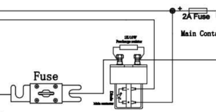

Цитата: Smok от 24 Июль 2019 в 13:32подскажите куда впаивать керам резистор, куда ставить пакетник и что это за батарея возле предохранителя (похожего на пакетник)?
Большой зеленый керам. резистор , это для поддержки заряда кандеров контроллера.
Если без него , то в момент включения питания будет проскакивать огромная искра , котррая быстро оплавит контакты на рубильнике, да и самим кандерам может поплохеть.
Паяется он паралельно контактам рубильника, обеспечивая таким образом присутствие постоянного питания на контроллере.
Цитата: Smok от 24 Июль 2019 в 13:32и что это за батарея
это не батарея , это контактор и защитный диод  , который гасит индуктивный выброс от катушки контактора.
Если у вас не контактор , а простой рубильник , то диод естессно не нужен.

Цитата: алабам от 24 Июль 2019 в 16:02это не батарея , это защитный диод , который гасит индуктивный выброс от катушки контактора
хде ?  ;-D
там вообще 2 предохранителя на схеме.
ели разглядел, точно диод  :-D
алабам
чуть выше диода , на картинке
прошу прощ. , не совсем корректно высказался

у меня как раз по проводочкам проблем и нет (в фишках там все понятно подписано), я схемы читать не умею, задал вопрос про контактор и сразу кусать начали :(
мне непонятно как соединить что бы не было стартовой искры. по схеме получается что контроллер всегда будет предзарядзаряжен, значит нужно дифф поставить в самом начале, что даст защиту по КЗ и возможность выключать всю схему

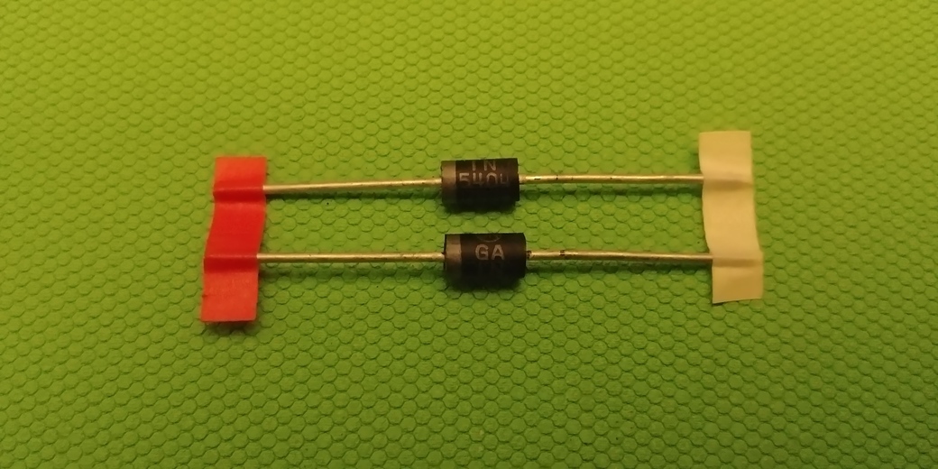

внимание еще вопросы:
1. это те самые предохранители? в гугл картинках они восновном прозрачные - видно сгоревшие или нет, а тут они черные и не гуглятся по маркировке
2. почему они разные на схеме? если мелкий на 2а то второй размерами на все 20а

[user]Smok[/user], все там гуглится https://www.bc-robotics.com/wp-content/uploads/2015/08/1n5404-1.jpg
вбил в яндекс картинках 5404 и нашел.
ну и для справки.... предохранитель по нерусски FUSE

Цитата: Smok от 24 Июль 2019 в 19:411. это те самые предохранители? в гу
на картинке - диоды.

Цитата: Smok от 24 Июль 2019 в 19:412. почему они разные на схеме? если мелкий на 2а то второй размерами на все 20а
на 2 А - это предохранитель на слаботочку.
А большой - на силовую цепь

дуга выгрызающая постепенно контакты не зависит от тока контроллера, она зависит от емкости конденсаторов, а она практически у всех контроллеров одинаковая +-
скажем так, у любого контроллера есть эта проблема.
при выгорании пятаков контактных групп пятно до поры до времени в норме, только уже под конец контакт либо вообще пропадет, либо да.... с нагревом контактов и кпд упадет.
размыкатель , если имеется ввиду (рубильник) на мой взгляд не лучшая идея, я бы на вашем месте не парился бы и использовал автоматы трехфазные например, соединив параллельно все входные и выходные контакты, тем самым умножив номинал автомата на 3. либо если хочется автоматики - использовать так же трехфазные пускатели, или подыскать электронные реле, о которых таки было упоминание пару тройку страниц назад.
что касается волосинки ))) волосинка рассчитана производителем, не парьтесь. у проводов с палец такой диаметр для того чтобы на большой длине провода не терялось напряжение в нагрузке, чем толще тем лучше (без фанатизма). предохранитель изначально создан слабым звеном.
Цитата: алабам от 25 Июль 2019 в 01:52
достаточно надежные , но очень нежные
Прям крылатая фраза :) Мир соткан из противоречий.
[user]Statik[/user], Не размыкать под нагрузкой, замыкать через предзаряд. В схеме всё нарисовано.
