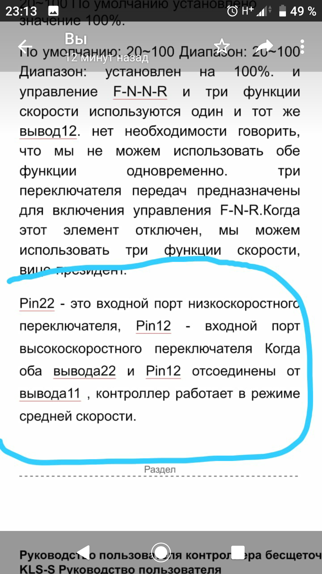

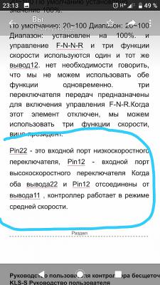

У меня ещё вопрос по поводу контроллера, на нем не нужно замыкать какие-то контакты чтобы достичь максимальной скорости. Вот читаю мануал  мне не понятен этот пункт.
strannik
Все просто 11 и 22 скорость низкая , 11 и 12 скорость высокая, ни чего не замыкать скорость средняя.
Влад4
Я как понимаю эти кнопки через контроллер отключаются и  контроллер будет работать на 100% мощности ?

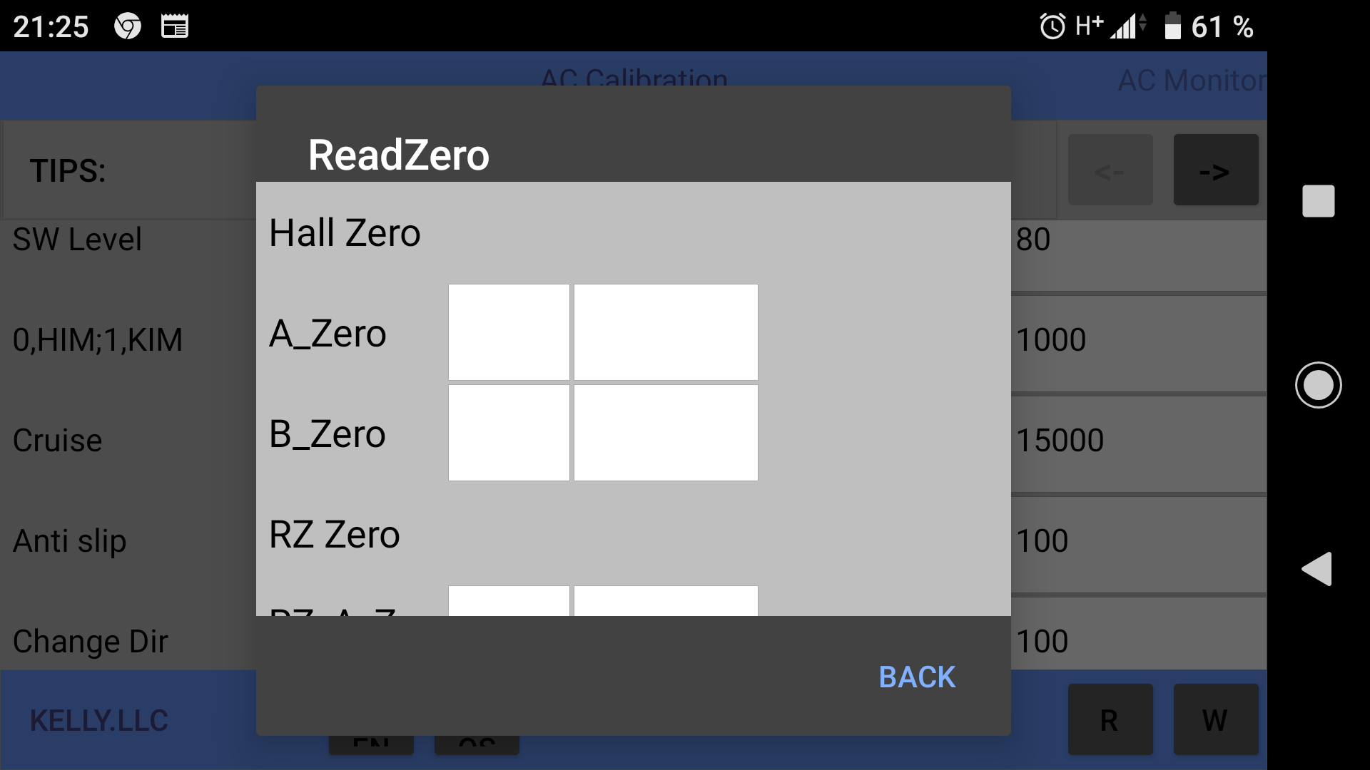

Влад4
Что за хрень кто подскажет ?
И подскажите с настройками Келли ? Мотор 2000w v3 qs motor аккумулятор 60v контроллер келли. Мопед лёгкий. Больше 53 км/ч не едет. На производстве обещали 60км/ч может я не правильно настраиваю в контроллере?

по настройках есть видосы в ютубе
