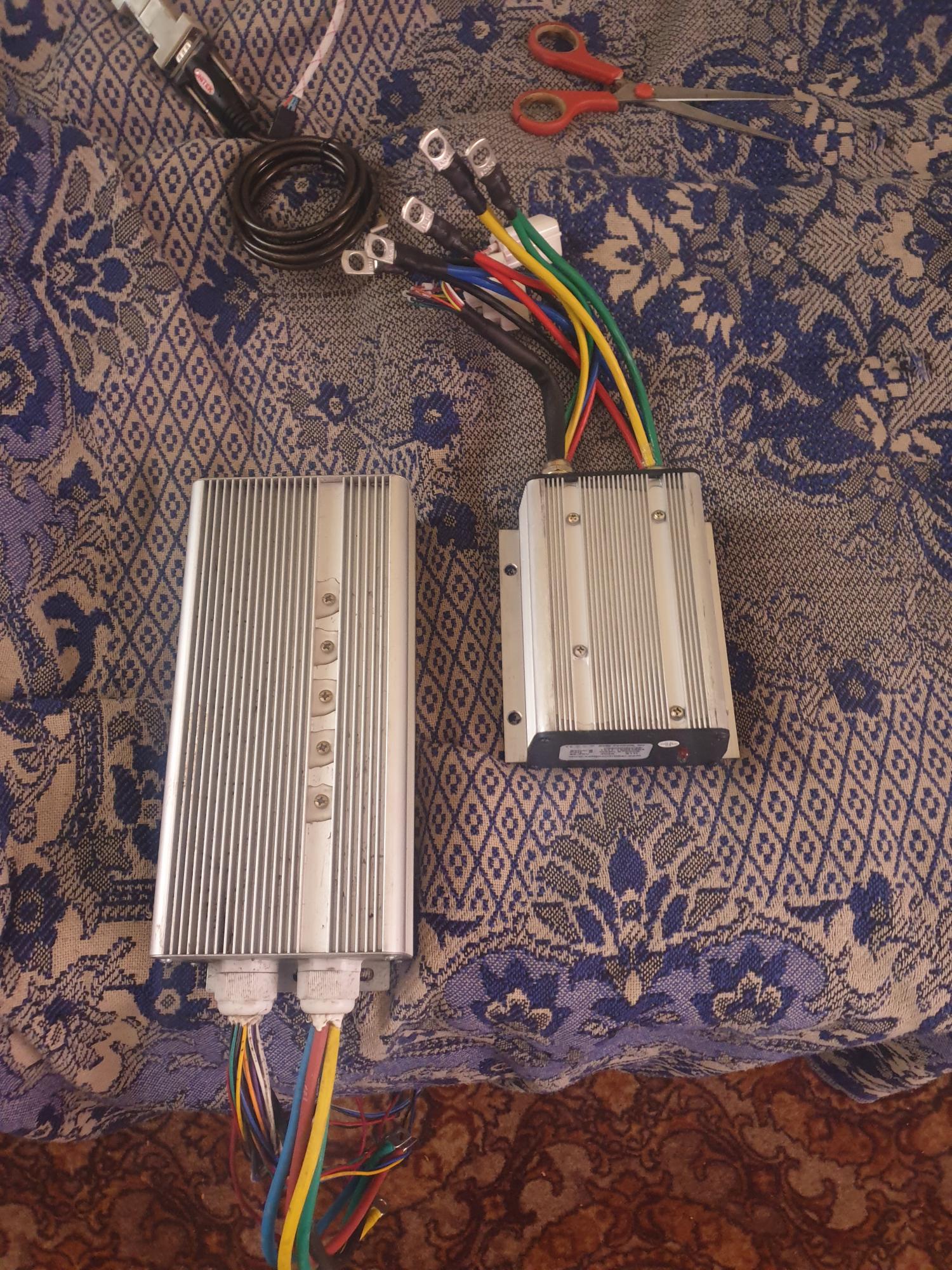

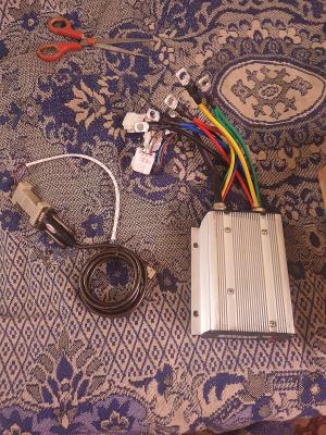

Приехал и мне контроллер kls 7230s с Китая до Омска за 40 дней  фото и сравнение со старым, подключил без автомата и резистора и ничего не случилось даже искры не было все заработало, в самой программе ничего не менял, только провел автодетект и с мотором mxus 3k turbo v3  4x витковый мотор с батареей 77v30ah  максимально удалось развить скорость 65 км/ч на колесе 24х80 при этом потребление по токам в момент разгона было 150а и на скорости 65 не превышало 60а. Работает очень тихо данный контроллер  и главное очень плавно и отклик со старта быстрый на ручку.
