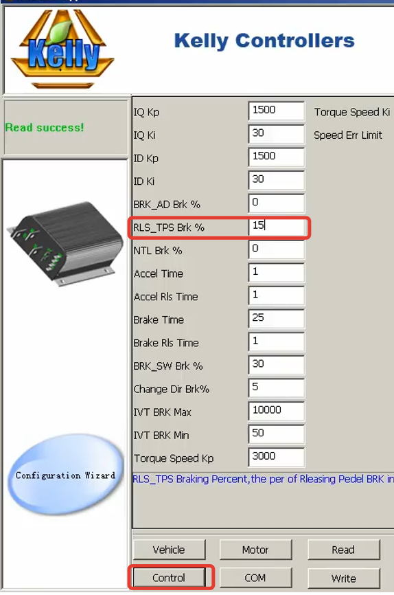

подскажите за силу регена какой параметр влияет? у меня он на кнопку, тормозит плавно в меру хорошо, но хотелось бы еще немного поднять силу регена,до момента когда колесо стопит. потому-что иногда регена не хватает, например если едешь и кто нибудь не включая поворотника начинает движение с обочины, у меня так было несколько раз,я не успевал от тормаживатся, благо везло уходил в бок, многие думают что я еду на велике и значит тихо еду, но когда ты едешь 60 км/ч и вдруг перед тобой начинает движение машина с обочины, не хотелось бы въехать в зад такому человеку.
Сейчас езжу на : рама киборг батарейка lifepo4 77V 25ah 2000Wh мотор quanshun 205 3.5t контроллер kelly 7230s колеса 24" и 26" скорость 100 км/ч
С заблокированным задним точно въедешь.
Где-то на второй странице есть настройка интенсивности торможения. Brake % вроде. Максимум 50.
Magnitarus
[user]Molarky23[/user],

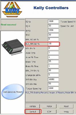

вот этот параметр дает рекуп и соответственно торможение при отпускании ручки газа, задается в %  от 0 до 50%

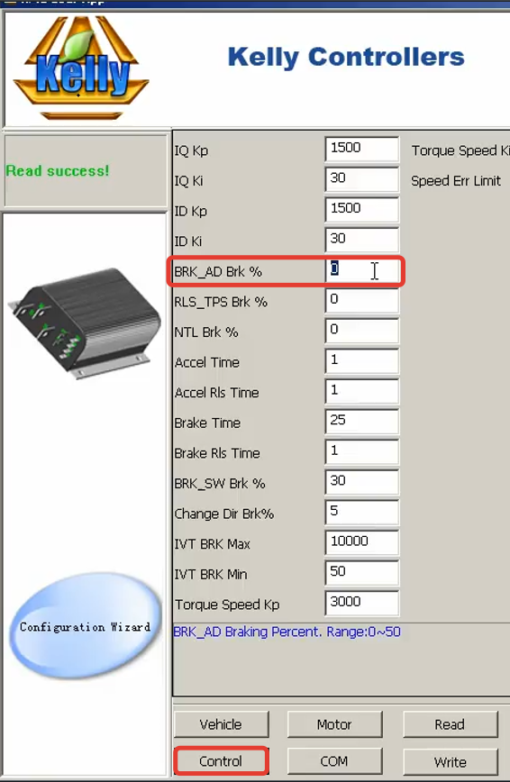

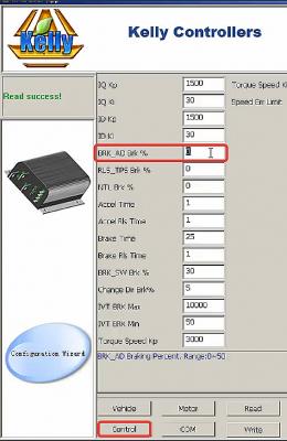

вот кстати это параметр при использовании аналоговой ручки тормоза, такой же как ручка газа

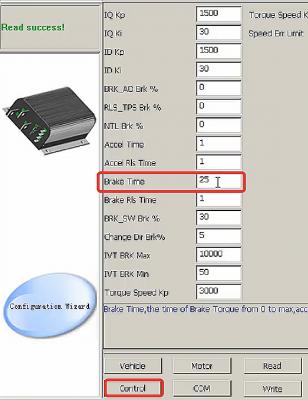

вот этот параметр отвечает насколько быстро будет наращиваться тормозное усилие, дискретность 0.1с, то есть тут на картинке значение 25, значит тормозное усилие будет плавно возрастать в течение 2.5 с до 30% (это параметр BRK_SW Brk % )

и какой % лучше поставить и время набора этого %??? вобщем какой % торможения надо ставить чтобы торможение было максимально быстрым но при этом колесо не стопилось
Magnitarus
[user]Molarky23[/user], вот это все экспериментально, от веса, от аэродинамики и стиля езды, я сам еще в процессе настройки
ютуб канал electrotravelling
sdenis2017
больше 30% наверное не стоит
а вообще можно пустить на кнопку 50% а на рычаг 30%
у меня только на рычаг 10% задержка 2 сек тормозной путь со скорости 30-35км/ч 10-12м

Куда проще аналоговым регулировать, сколько надо столько и нажимай.

Цитата: strannik от 31 Авг. 2020 в 17:21Куда проще аналоговым регулировать, сколько надо столько и нажимай.
как его реализовать? есть готовые решения в продаже? я чет как купил на алике обычный тормоз, который не зависит от нажатия, так и пользую его, но не нравится что не могу управлять торможением

Курок газа обычный.
49 холл, магнит и клей по вкусу.

49 холл и дело в шляпе
и плюс кнопку не на аналог(для резкого торможения хоть 100%(только чтоб ось не обломать)
келли в двух "подключениях-направлениях" позволяет тормозить с разным процентажом
