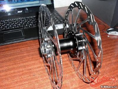

Цитата: sdenis2017 от 31 Авг. 2020 в 19:18
два диска 200мм на перед с гидравликой вполне хватит
А второй диск куда?
Magnitarus
Цитата: tmiaer от 31 Авг. 2020 в 19:56придётся пошаманить.
не знал, ну счас заказал холлы, попробую, этот сезон уже так доезжу
Цитата: tmiaer от 31 Авг. 2020 в 19:56А второй диск куда?
на некоторых вело-вилках можно поставить 2 передних тормоза, например на моей DNM USD 8 есть такая возможность, правда получается будет 2 суппорта с линком и ступицу колеса надо ставить с крепежом под 2 диска, а они довольно редкие, правда под 20-ю ось на алике такая ступица есть
Я все же пошел по пути замены вело-компонентов на питбайковские, там 1 передний тормоз, бОльшие диаметры тормозных дисков и можно поставить качественные японские суппорта от Nissin например
ютуб канал electrotravelling
sdenis2017
это если заморачиваться над этим то
либо выточить самому втулку
либо готовую с какого нибудь крутого моцыка
Добавлено 31 Авг. 2020 в 20:41
типо так
sdenis2017
Цитата: sdenis2017 от 31 Авг. 2020 в 20:38
типо так
С втулкой ещё ладно. Я про вилку в первую очередь.
Кстати, тормоз тоже нужен кастомный же, так как объём тормозных цилиндров теперь 2х, следовательно просто так не запараллелишь.
Не вторую же ручку ставить.
В общем ладно, тема не об этом.
На самом деле если спокойно ездить, то даже одного диска хватает на экстренное с 80 раз в месяц. Да, он немного синеет после этого, но ненадолго :-D
