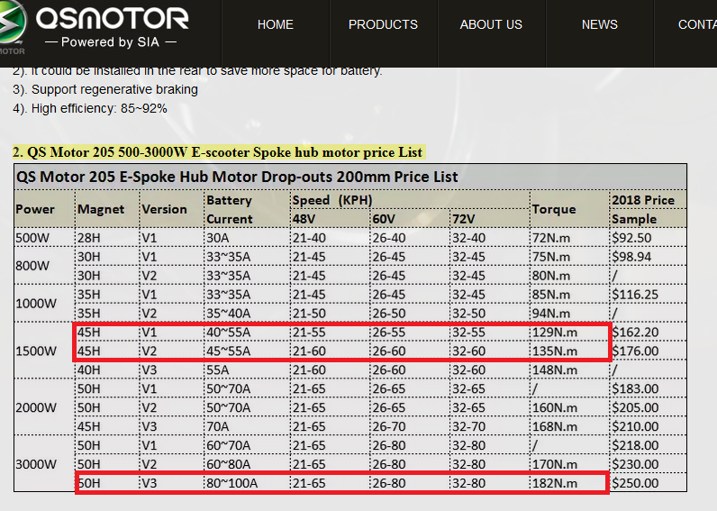

Механические характеристики мотора не зависят от схемы намотки.
И не сравнивай миникро и третий кваншунь 50мм, у них разница по номинальному моменту чуть ли не в два раза, хотя внешне не скажешь.
Я не уверен, что миникро можно заставить ехать так же, но если и можно, то ценой почти 2х нагрева. И даже если так, то на 6 киловаттах ты не поедешь наравне с мотоциклами ну никак, потому что при максимальном фазном у тебя из них ещё киловатт-другой нагрев улетает. Просто они никуда не торопятся и не думают с тобой гоняться.

Цитата: tmiaer от 02 Сен. 2020 в 22:00у них разница по номинальному моменту чуть ли не в два раза,
из за чего такая разница?
[user]sdenis2017[/user], магниты шире и в третьем меди сильно больше.
Ну ок, в полтора.
SkeptiK
Ну это и не в полтора, хорош. Да и про номинальный ты тоже сам дописал. Че там китайцы имели ввиду под надписью Torque - не знает никто.
Ну ок, в полтора.
магниты на 5 мм шире и медь "несэкономленая" - макс 1.3 раза выше момент
