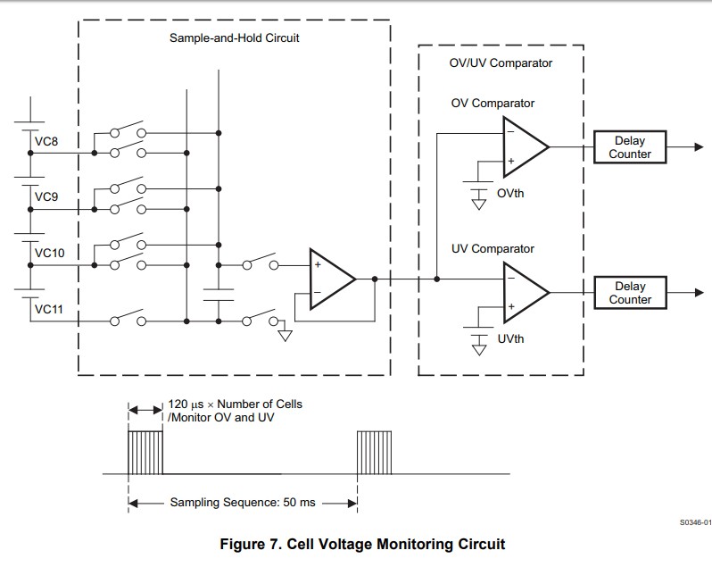

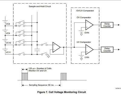

я уже трижды написал что нет нельзя бкюшку заставить дергать все выводы разом - только три за раз и делает это она очень медленно не меньше 10 мс - читайте даташит и смотрите видео работы. чтоб мерять напряжение на ячейках балансировка отключается. ни о каких килогерцах речи вообще не идет частота i2c  шины этого не позволит как минимум а как максимум - картинка из даташита
50 миллисекунд минимальное время одной итерации балансировки
ни о каких килогерцах речи вообще не ведется.

Как я понял, бкюшку имеет смысл применять только в качестве аналогового мультиплексора, для переключения между ячейками. Помнится Zap тоже пришел к такому выводу.

Цитата: clawham от 08 Авг. 2018 в 15:01я уже трижды написал что нет нельзя
Вы писали что BQ можно заставить это сделать, затем описывали как у вас работает схема. Из чего выходило что это не особенность самой BQ...
Теперь все стало на места.
