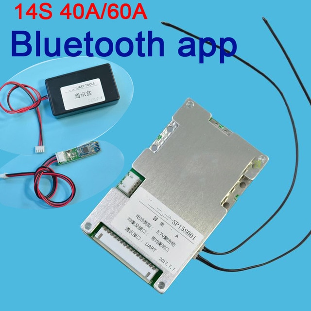

anton2
а можно ссылку на описание и схему последнего варианта, если его можно у вас купить? поленился искать, все 40 листов просматривать. я хотел сравнить информацию, по вашей плате и готовые BMS  с Bt которые можно купить  - с одной стороны готовые уже есть, а с другой в самодельной можно вмешиваться в работу программы, что тоже удобно
