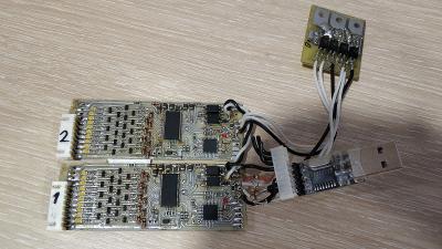

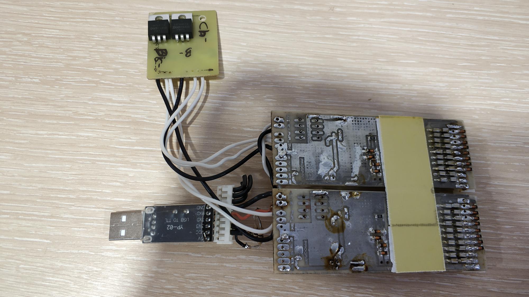

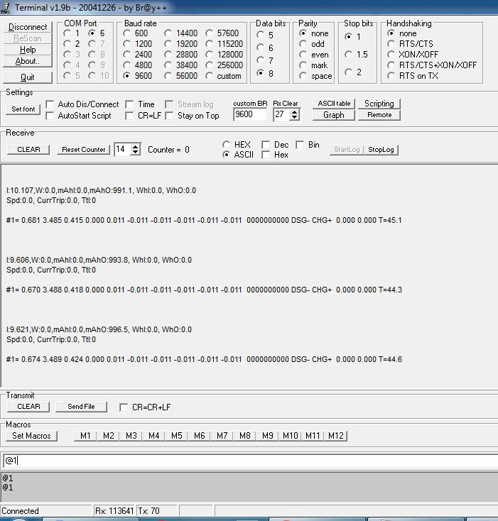

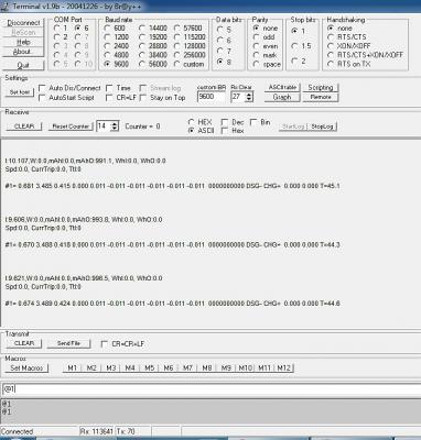

Прошу помочь. Собрал плату v1.7, прошил. Подключился через терминал к одной плате. Данные от нее вижу. Хочу откалибровать. Отправляю "@1", светодиод TXD на USB-UART переходнике моргает. Ответа в виде меню от платы не вижу. Что делаю не так? Неправильный синтаксис команд?
clawham
она присылает строки типа #1 ...? Слать @1 надо в моменты когда на линии тишина - это самое главное условие.
Если да то нужно крутить резистор.
Как вы подключали usb-uart? в простейшем случае это резистор 400 ом с rx на tx а line- на землю и line+ на rx . Ктото ещё подает питание на line + кроме самого usb-uart? если да то паралельно 400 омам надо диодик впаять желательно шоттки анодом на line+ катодом на tx переходника. Обычно хватает 400 ом резистора на переходнике из CP2102 но все зависит от оптопар на плате бмс и резисторов их обвязки. Если есть какой-то осцилограф примитивный(хоть и из звуковой карты) могу написать процедуру подбора резисторов под оптопары.

elelectric
Напрямую к процу, в обход оптопар. ТX к RX, RX к TX. Все мешающие элементы выпаял.
Похоже плата не инициализировалась как @1. Я ведь просто подал 14 В на измерительный контакт 4 ой ячейки. А ячейки вообще не подключал.
clawham
ну если напрямую то должно всеравно работать.
Она запускается если нет никаких ячеек только долго.
и нельзя просто подавать 14 вольт только на измерительные ячейки - обязательно подавать питание на крайние выводы. а ячейки если их нет - вообще никуда не подключать. и можно не 14 вольт а 8 - тоже работает.
при старте она должна выдать стобик цифр с околонулевыми значениями - измеренное напряжение на ячейках без калибровок. так она будет делать раз 10 и потом только выйдет в главный цикл но всеравно выйдет!

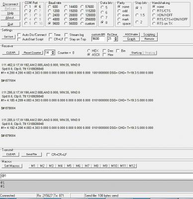

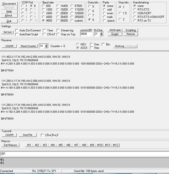

Прошил последнюю версию прошивки 2.0. Подключил 4ре ячейки. Видит и начинает балансировать (поскольку литиевые ячейки, а в прошивке выставлен лифер).
На @1 не реагирует. Светодиод передачи моргает. Даже попробовал инвертировать сигнал.
Посоветуйте - что еще проверить? Может-быть все-таки команда в неправильной форме записана.
clawham
#728
@1 правильная команда. на неё должен реагировать
возможно надо завершающий CR или CRLF ну тоесть перевод строки и возврат каретки.
не используйте всякую сомнительную хрень для работы с уартом если не понимаете что делаете - скачайте putty - с ним всегда все работает как надо
Telegram @clawham
elelectric
Действительно, заработало. Спасибо.

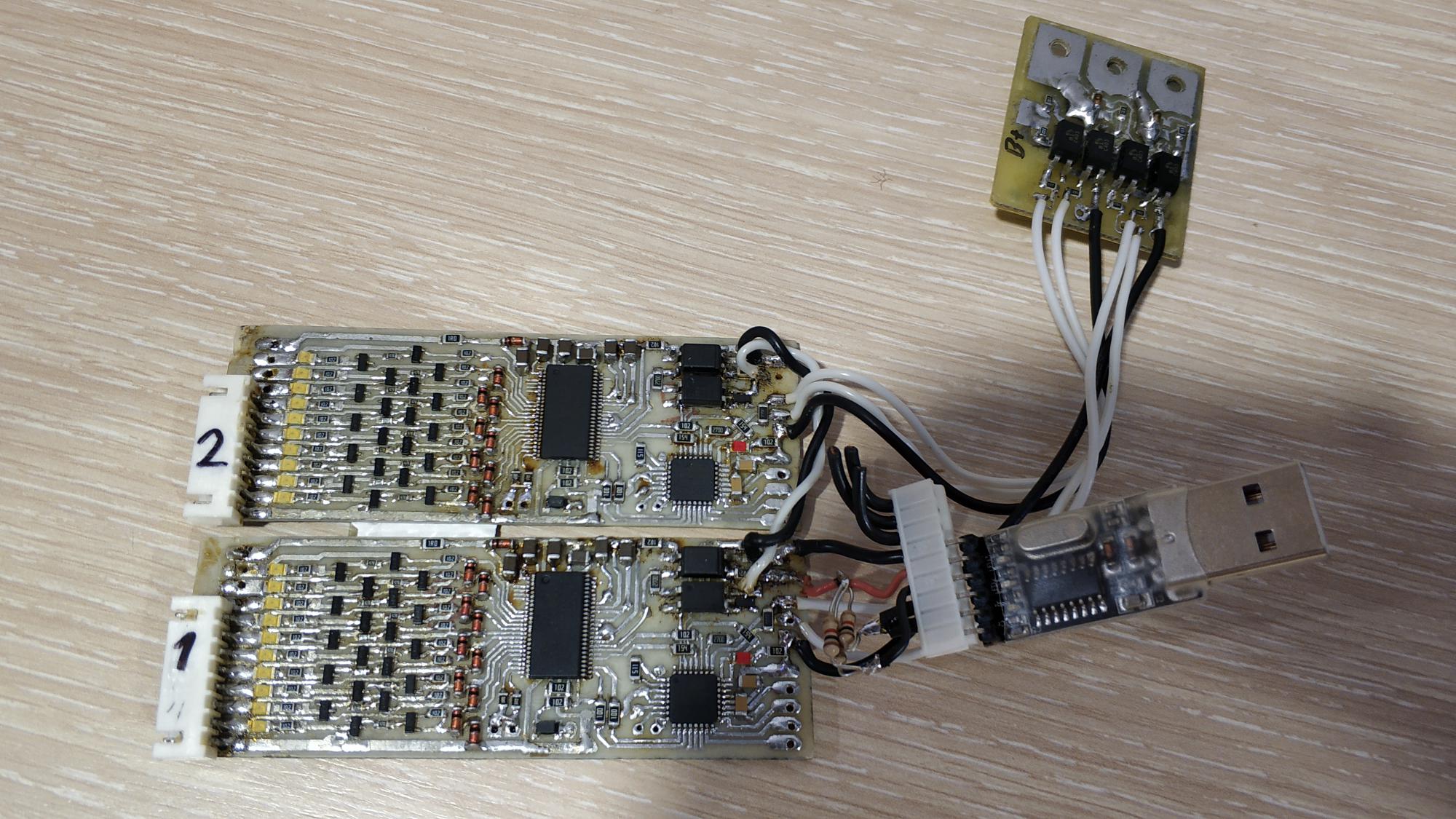

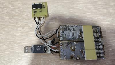

clawham
melen доп вопросы - обрашайтесь...
А как плата выглядит которую вы собрали? какие резюки на баланс поставили? силовая какая или без силовой?

elelectric
v 1.7 Собрал еще в 15 ом году. Щас руки дошли продолжить.
1206 10 Ом 3p2s
без силовой
clawham
10 ом -= большеват ток выходит..не перегревается? у меня внутри акб даже с алюм пластиной не хватало теплоотдачи.
Проблема в том что если транзисторы которые рядом тоже нагреются до 120-150 градусов - они могут перманентно открыться без управляюшего воздействия - такова природа биполярников - и процесс пойдет по наклонной. никакими резисторами это не устранить - именно так себя и ведут все биполярники. полевики ведут лучше но тоже на 200-250 открываются самопроизвольно. Советую особенно внимательно к этому отнестись. и да - термопаста за неделю-две постоянных прогревов высыхает и тепловой контакт теряется...я перепробовал очень много термопаст.
