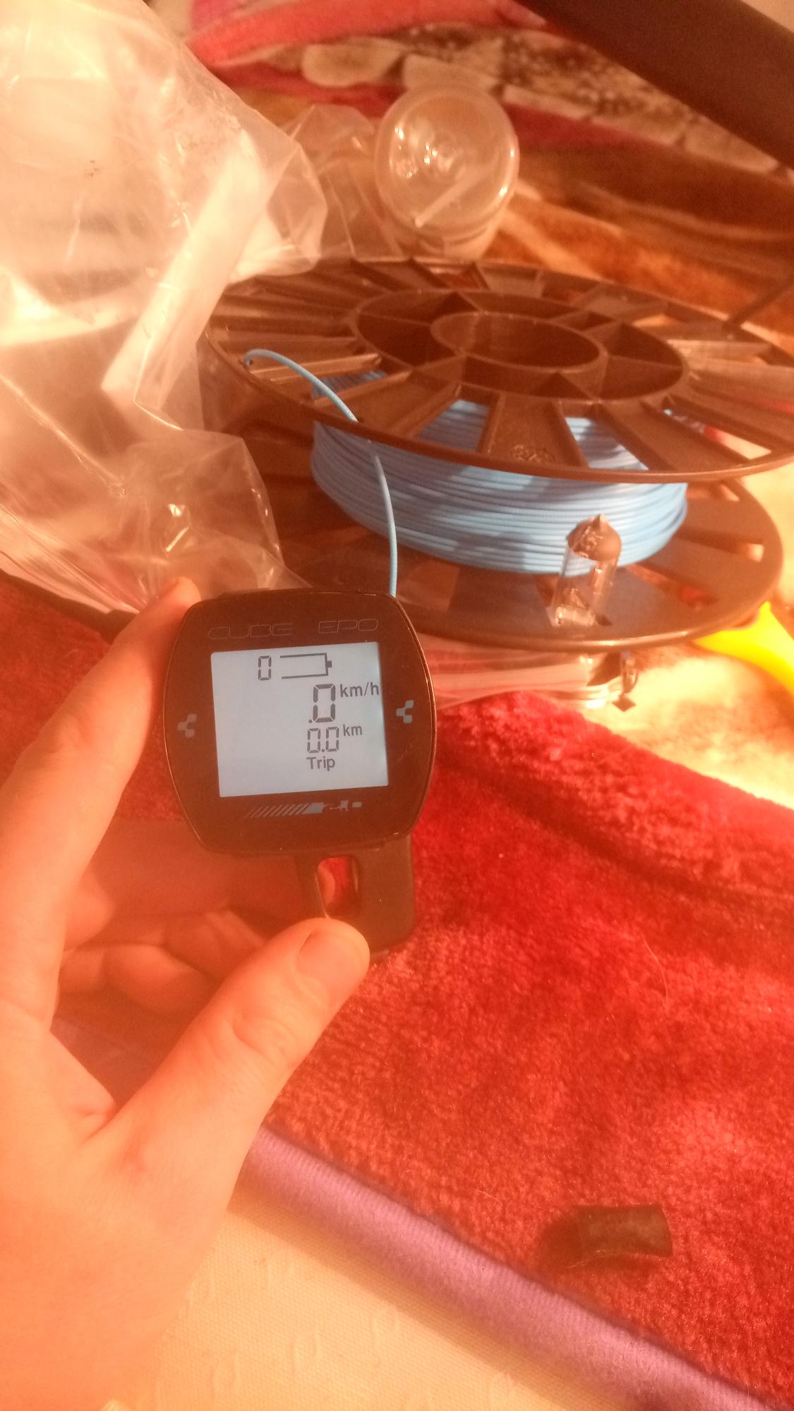

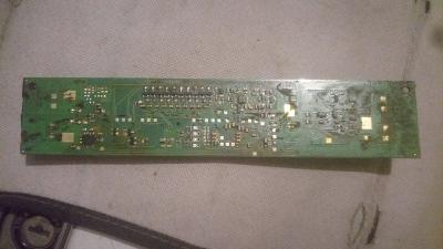

[user]clawham[/user],  Здравствуйте коллега, прикупил себе не рабочий электро вел куб, у него батарея установленна в подседеле и она не разборная, умельцы разобрали и заменили аккумуляторы и умудрились что то напортачить так что мне достался вел полностью со сгоревшей платой на которой имеется атмега 644 и bq77pl900 атмега сильно грелась но епром и прошивку я снее снял, заказал новую и прошил, так же заменил bq77pl900 на новую так же 4ре силовых p канальных мосфета, и все десять биполярников отвечающих за балласт батареи 10s в итоге компьютер от вела стал видеть батарею но пустую и зарядник ее не заряжает но когда я ее включаю она как и положено выдаёт 41вольт, подскажите пожалуйста куда копнуть и нужно ли отдельно шить bq77pl900
clawham
вы уверены что вы слили дамп с атмеги а не 00 01 02 03 04 в файл сохранилось?
Второе - бкюшка при наличии атмеги ни в какой прошивке не нуждается. Впрочем они могли использовать бкюшку в стенд-алон режиме а атмега чисто как метка + какие-то функции - тогда бкюшка должна была бы быть прошита НО. прям с завода в ней уже в общем-то вшито то что нужно для любой литиевой батареи а кол-во банок выбирается перемычками на выводах CNF так что впринципе если бы атмега не вмешивалась в работу - бкюшка бы дала выход. но бкюшка никак не следит ни за ёмкостью батареи ни за чем другим - всё это делать должен внешний проц. И вот какую в него зашили логику "инициализации" пустой батареи - никто кроме производителя не скажет. Бкюшка сама по себе очень примитивная штука это набор 10 компараторов и комутатор на 10 положений. Там реально больше ничего нет.
Telegram @clawham
Stanislavnik
[user]clawham[/user], Ясно спасибо большое, почему уверен в прашивке так это по тому что когда прошиваю в атмегу епром и хекс то сама плата начинает работать, к ней цепляется кнопка при нажатии которой загораются диоды и появляется питание 41вольт и компьютер включается, от бякушки глидел схемы подключения там есть контакты восьмой и 48 если не изменят память они должны включать силовые транзисторы но в моей плате они не как не задействованы в место этого транзисторы включаются атмегой, не знаю как суда фото скинуть платы и также мог бы и прошивку скинуть

[user]clawham[/user],  я бы с удовольствием поставил другую бмс но вот засада она связывается с компьютером и мотор колесом через один провод и всё это должно работать в связке, также не найти схем на эту бмс, на ней нет не каких маркировок даже ключей для установки компанентов, мучаюсь с ней уже три месяца и не как не могу победить, ещё и не пойму по какой логике она заряжает батарею, как понимает что она разряжена, поменял уже всю плату кроме смд резюков и кондеров и пока не к чему толковому не пришёл, уже не знаю, может напиться как говорится (без пол литра не разобраться)

Цитата: Stanislavnik от 12 Авг. 2020 в 00:22заменил bq77pl900 на новую так же 4ре силовых p канальных мосфета, и все десять биполярников отвечающих за балласт батареи 10s в итоге компьютер от вела стал видеть батарею но пустую и зарядник ее не заряжает но когда я ее включаю она как и положено выдаёт 41вольт, подскажите пожалуйста куда копнуть
Вы побаночно замеряли напряжения (лучше непосредственно на входах БэКу)? Все по 4,100в или есть расброс? Может имеется существенны разбаланс и поэтому она видится как пустая?
Stanislavnik
[user]kor[/user],  да замерял, сами банки новые, пробовал цеплять четыре галагенки  высаживал  батарею, компьютер не как не среагировал, когда акк сел до 2,6в  компьютер погас после этого заредил на прямую, но компьютер так и показывает пустой аккумулятор, и так же при подключении зарядки нет реакции, вчера вечером уже нервничать начал чуть пополам плату не сложил, компьютер к стате так же цепляется к бмс
kor
 У BQ есть выходы 29 IOUT и 31 VOUT, как я предполагаю по ним атмега 644 замеряет напряжение банок и ток. Если BQ работает как коммутатор то на 31 ноге должно быть 4.1в (предположение).
Stanislavnik
#754
[user]kor[/user],  измерил на 29 ноге вольт а на 31 когда выключена плата 0вольт а когда включаю 0,4 вольта, так что напряжение отсутствует и с этого вопроса что не так? Бякушку брал в чип и дип может ли она быть всему виной? Когда ставлю радную то плата не пускается, так же замерил вывод 31 к земле КЗ нет
clawham
никогда там не будет такого напряжения. бкюшка сделана так чтоб никогда на выходе не выдавать больше 1 вольта на V out и больше 2 вольт на I out
там обычно чтото типа 0.975 – {(Cell voltage) × 0.15} или 1.2 – {(Cell voltage) × 0.20}
но это не всё - напруга там будет скакать т.к. вот эти вот 0.975 или 1.2 наверняка промеряются перед измерением напруги ячейки. а я ещё промеряю воэффициент 0.15 умножая на него промеренные ранее 0,975 - бкюшка позволяет выводить на выход Vout очень много разного внутреннего напряжения. и скорее всего родная атмега делает так же ибо от нагрева все эти коэффициенты и офсеты - плывут!
