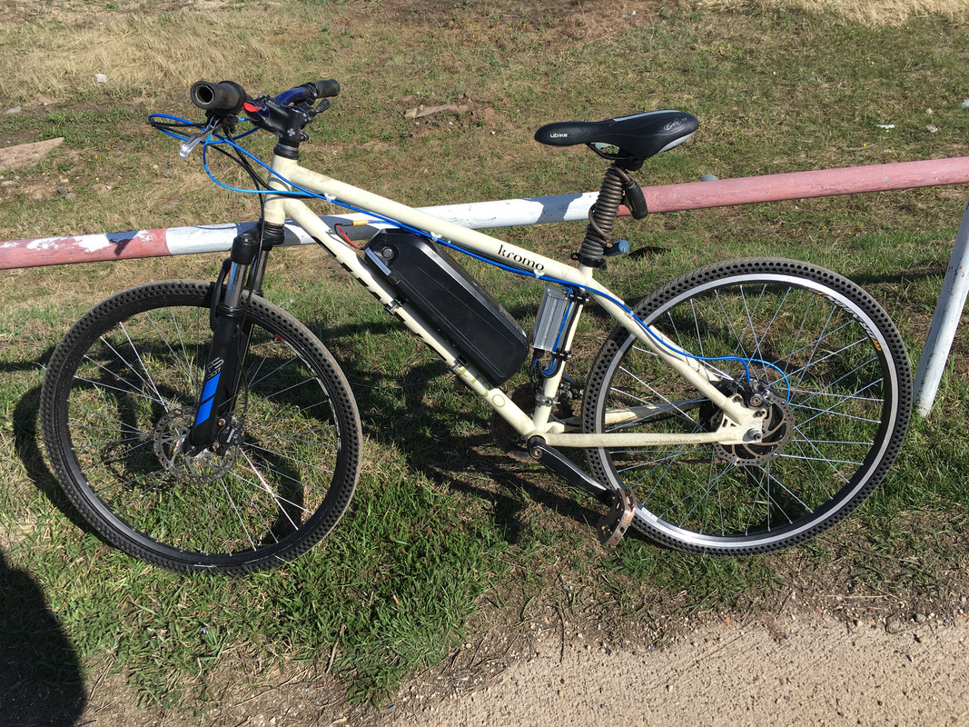

PAROVOZ01
На дертовой раме, безвоздушных покрышках. Дорогу не держит, трясёт. Посадка не удобная.
Alar2
На вид всё вполне гармонично,крылья только поставить.
А чем вызвано применение подобных покрышек ?

PAROVOZ01
Цитата: Alar2 от 20 Апр. 2024 в 23:03На вид всё вполне гармонично,крылья только поставить.
только тем что не прокалываются. С другими покрышками по проколу в день стабильно.
