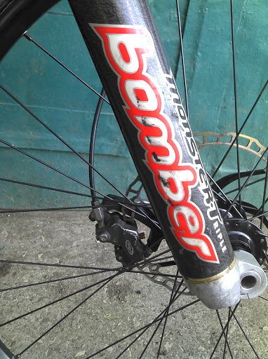

andreym
Цитата: ilyukhs от 01 Июль 2012 в 22:13
Вопрос по системе крепления (к короне вилки) - она родная или делалась на заказ?
UPD  И по камере вопрос. Какой ракурс она будет снимать? Почему бы ее просто на руль не поставить?
система крепления сделана на заказ
4 вот таких хомута (отдельное спасибо [b-b]dimad63[/b-b])
то что снимает камера будет чуть позже  :-D
Цитата: maris от 01 Июль 2012 в 22:33
не боитесь ли сделать сальто вперед при резком торможении с такой развесовкой?
да ну - глупости - 10кг кромотора в заднем колесе легко компенсируют вес впереди руля.
единственный минус - во время стоянки руль свернуть сложно (как на яве) но когда едешь, ощущения просто отличные. Благодаря дополнительному весу кочки вообще в руль не бьют. Реально как на диване.

Werwolf
Отлично получилось. Ничего  лишнего. ИМХО спереди какую нибудь недорогую вилку  пружинную можно  поставить .
