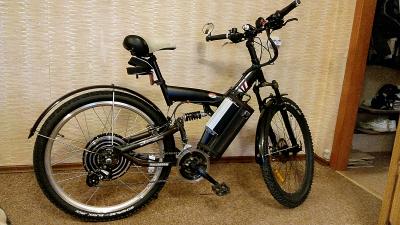

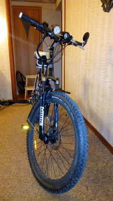

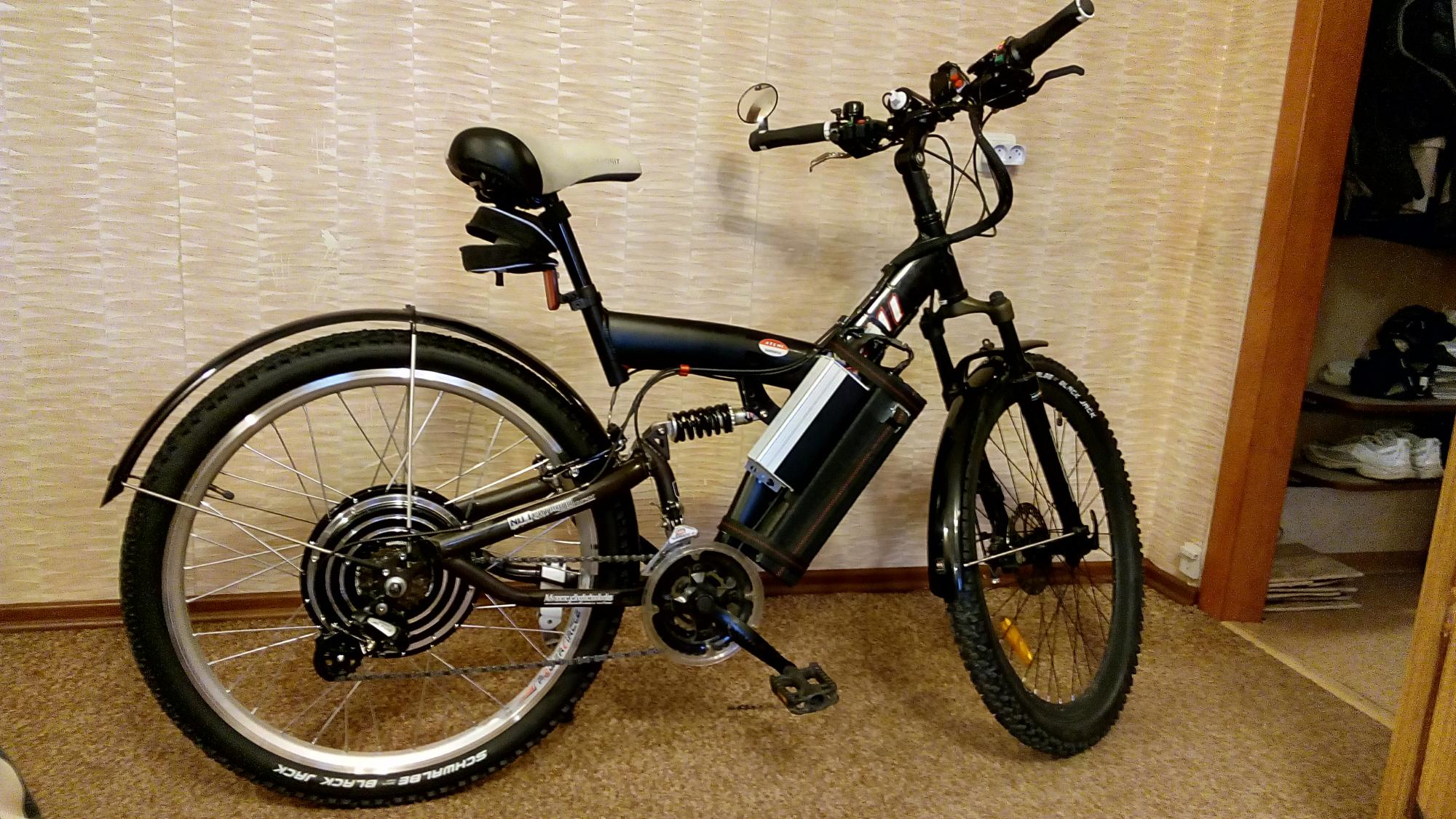

Вот - закончил новую версию своего байка :) завтра ходовые испытания...
Осталось сделать стопы, повороты и задний габарит  :bw:
DD1700W 48/12  Версия 1.0b

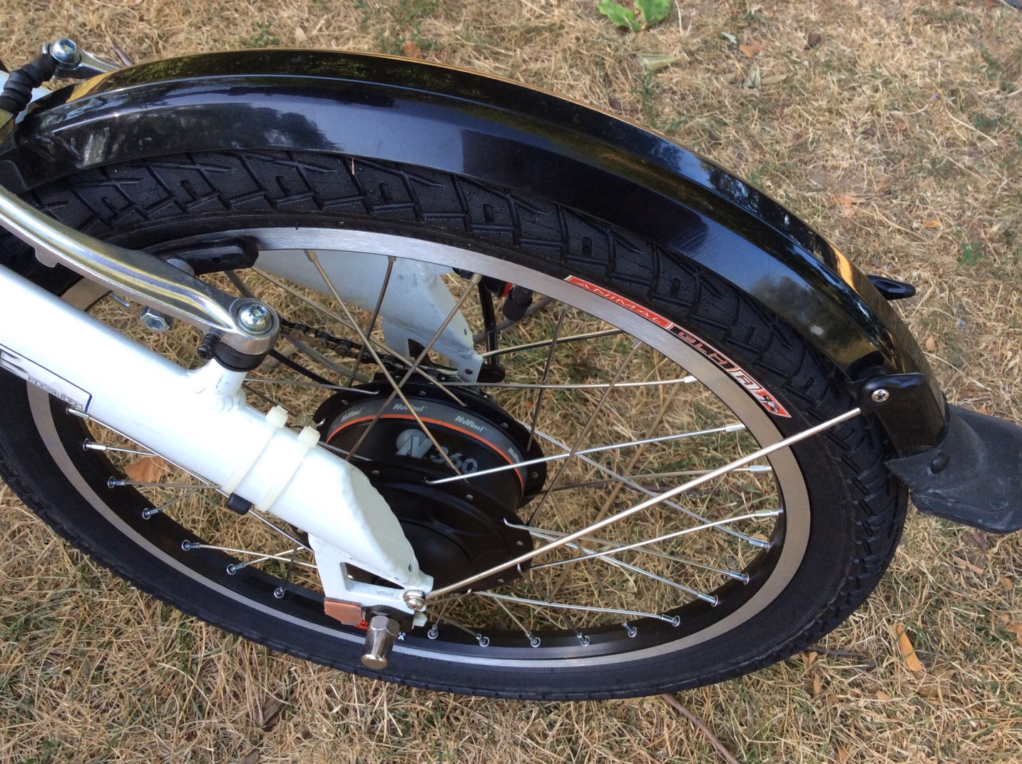

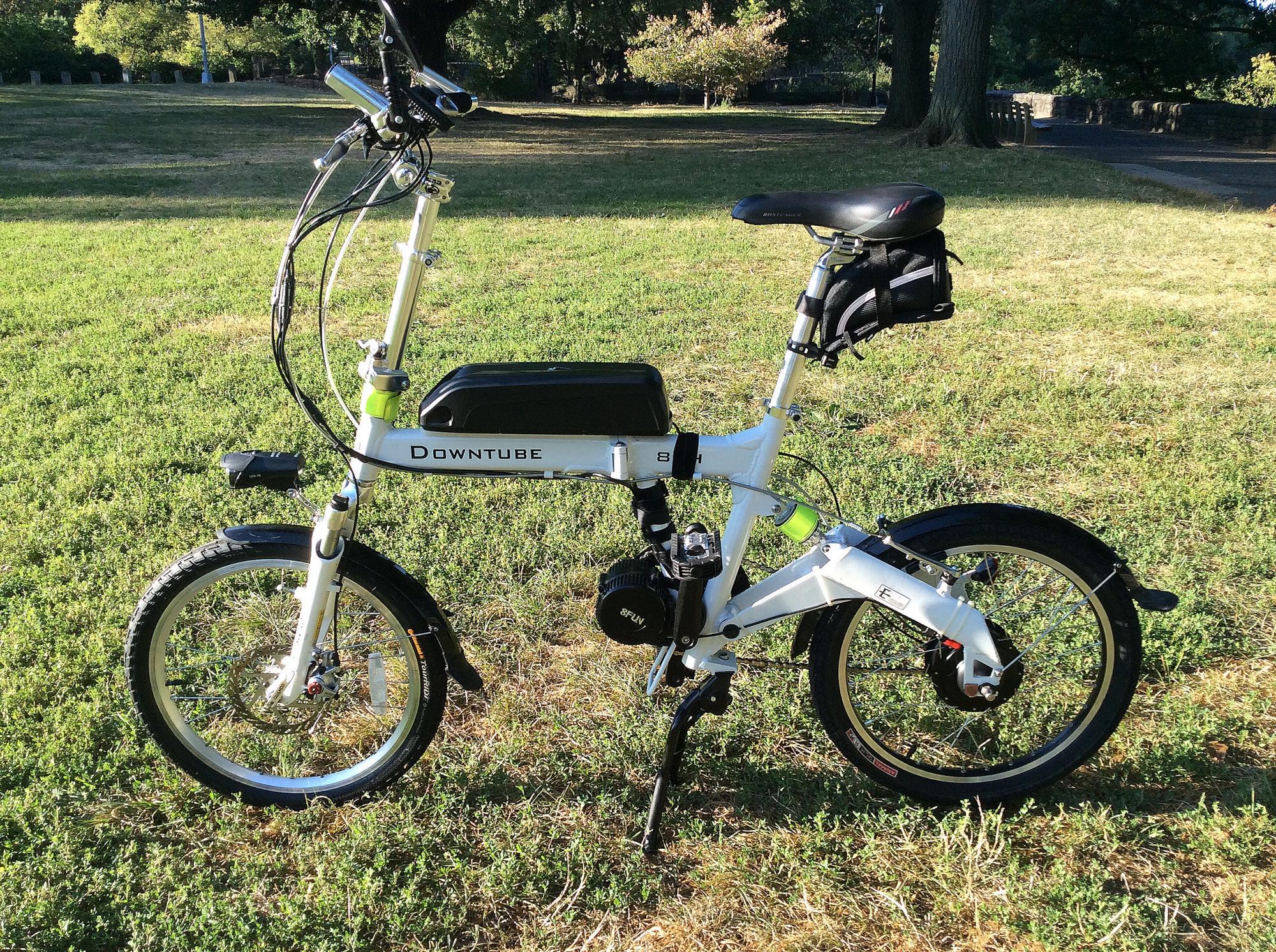

Мой велосипедик тоже получил свой апгрейд!

e-scooter

[user]e-scooter[/user], два мотора?
Вариатор Nuvinchi, не мотор это :-)

Погуглил этот вариатор, судя по найденному он весит 2.4 кг.
Блин  примерно как мое МК. ;-D

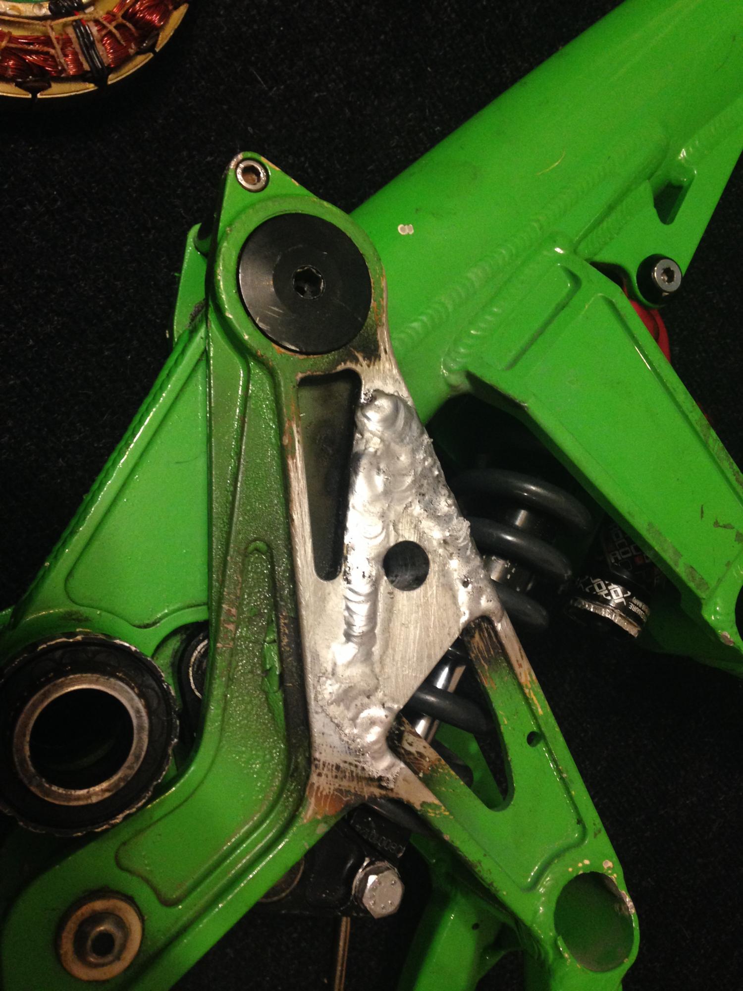

Цитата: andreym от 03 Сен. 2015 в 13:19
Маятник выглядит жестко только от оси колеса до того места куда крепится линк амортизатора. А от оси вращения маятника до крепления амморта по сути 2 плоских пластины. Толщина там никакая и болтается это все как на раме топпер.
И да подвеска не простая там оинк внутри который портит всю малину.
Андрюха, а ты зацени как проварены эти так называемые тонкие пластины в моем проекте :newrus:

Батарейка 48в 10ач из Lg-HE2
Максималку с вариатором пока не мерял на полностью заряженной батарее, на половине заряда разогнался до 45, но надо на ровном участке мерять, в среду проверю.
