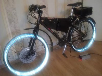

Да длинный он. Пофиг ему кочки, ловил уже... Попрыгает, как мячик, и дальше едет... Но скорость не самоцель, мне больше нравится спокойно плыть по улицам... Тем более, что уважения к нему столько, что машины его объезжают по соседней полосе и движение по городу очень комфортное....

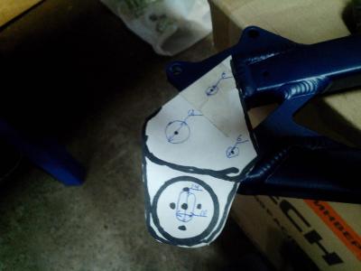

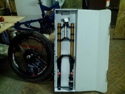

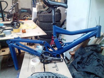

Начал сборку нового fr байка. На очередном mac 12t который подходит под мой стиль езды.. Хвалиться пока особо не чем. Но главные компоненты уже есть, особо радует вилка. Потратился
Резина 24х3.0 с предидущего байка.

Задняя подвеска рамы старк деволюшн на фото очень хреново подходит для ебайка, особенно фрирайд,
во первых у нее обратная прогрессия в начале хода, тоесть мелочь она вообще не отрабатывает,
а во вторых никакая торсионная жесткость, тоесть заднее колесо живет своей жизнью... Чем очень не доставляет в поворотах....
uazzzik73
Возможно, покатаюсь пойму, но это не старк. Рамы похожи но эта кажется по торсионке подвести не должна , тут серьезный свингарм,  на сантокрузе на много "хлюпче" был, усиливал. По подвески  посмотрим ,  катал на такой же  в виде просто вела ,  нормально работает.  % 30 от аморта зависит .
Вижу обычную однорычажку, начальный угол где-то 120 градусов, прогрессия положительная. Про мелочь спорить не буду, т.к. именно при околонулевой прогрессии мелочь отрабатывается особенно хорошо, тут такой не пахнет. Торсионка зависит от того, что засунули в шарнир и от жёсткости самого маятника. Маятник выглядит в меру жёстко, остаётся вопрос с шарниром.

Там линк внутри видать, черный. Подвеска не простая.
andreym

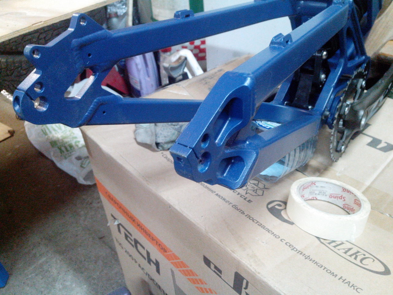

Маятник выглядит жестко только от оси колеса до того места куда крепится линк амортизатора. А от оси вращения маятника до крепления амморта по сути 2 плоских пластины. Толщина там никакая и болтается это все как на раме топпер.
И да подвеска не простая там оинк внутри который портит всю малину.

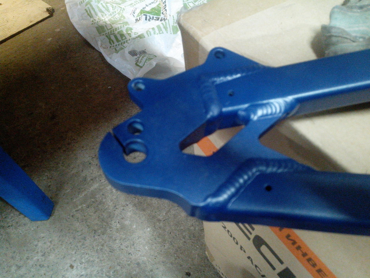

Ну как никакая толщина?  Пластина толщиной 12мм.  С каждой стороны. Шарнир маятника в раме в варен в серьезный швелер.  С линком возможно и бывают проблемы кто гоняет DX и пробивает подвеску до конца.
Для меня велосипед  прогулочный.  Рубиться на нем не собираюсь  :-).   Переходные дропауты немного изменят угол подвески.
Лучше посоветуйте как  сделать под нее дропауты, рама 150. Я планировал так , но может есть еще какой вариант.

толщина никакая не в месте где дропауты. а между нижним креплением амморта и осью вращения маятника на раме.
там очень все хлипенько в поперечной плоскости.
Можете поставить заднее колесо и покачать его влево вправо держась за седло - сразу станет понятно где оно играет...
uazzzik73
Поробовал с обычным колесом,  вроде не играет  в обще. Может со временем  когда посадочные места подшипников просядут.  А так честно все  крепко .
Мне однорычажки нравятся больше .  и по моему мнению (все конечно от конструкции зависит) они крепче многорычажек   в которых много мелких сочленений.
