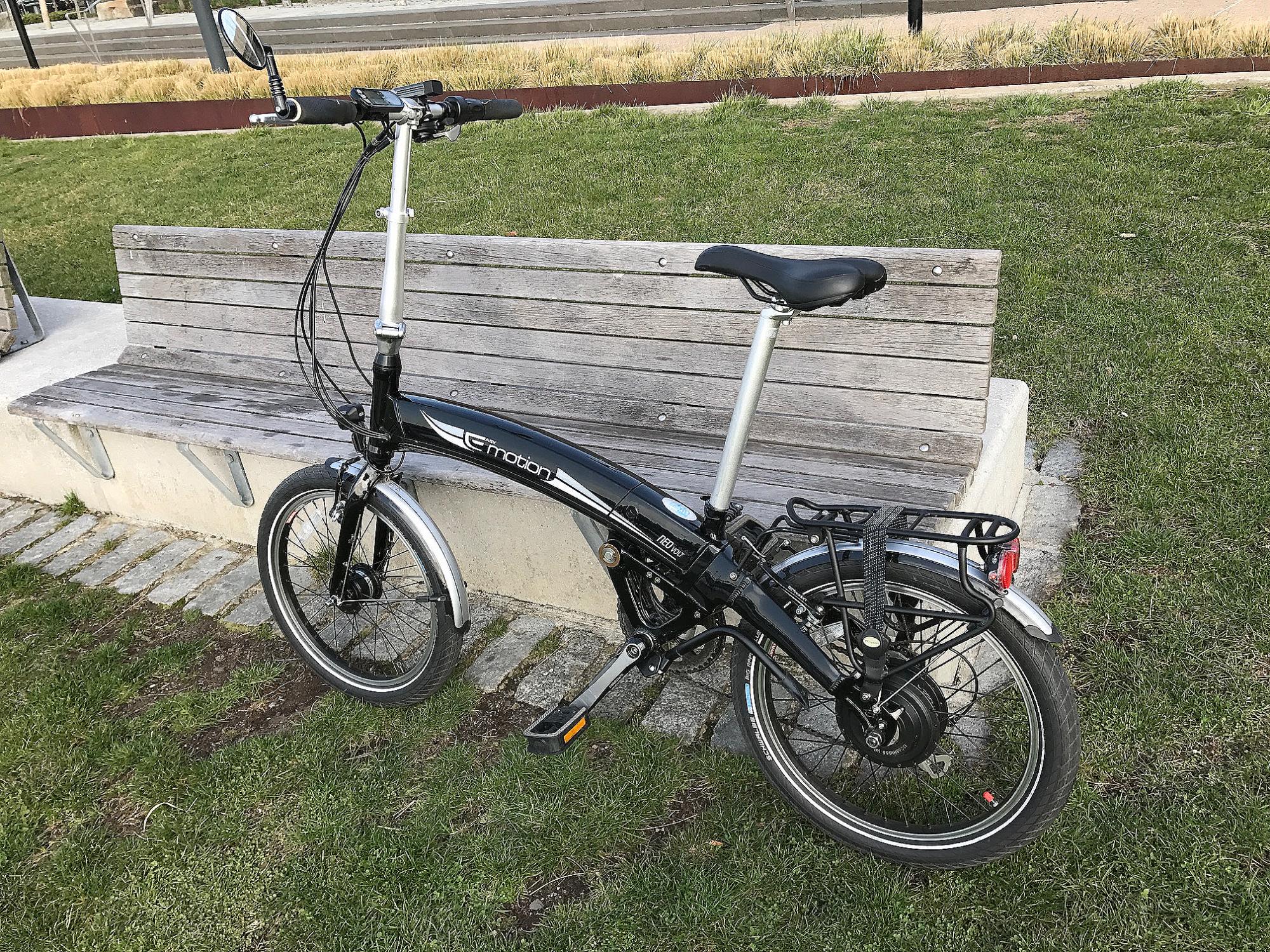

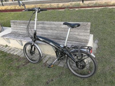

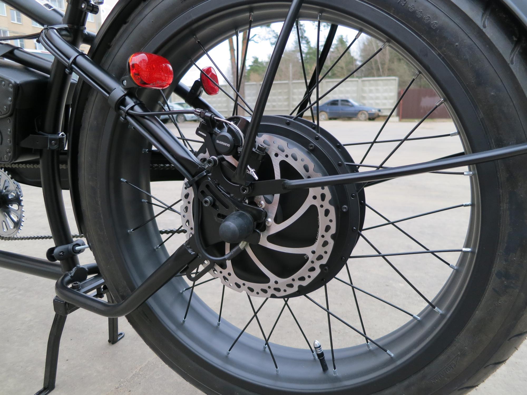

Хоть и хвастаться особо нечем, велосипед практически полностью сток, включая крылья, динамовтулку , передний и задний фонари. Только покрышки поменял, были 1.75 кенда квест и смотрелись не очень вместе с толстой рамой. Поставил большое яблоко 2.15. И вид стал получше и ехать приятнее.
Теперь немного о велосипедике. Взял его чтобы потренироваться немного, пока летняя жара не наступила. Моторчик 350 ватт и похоже так и есть, ну может в пике 500 выдаёт, я не знаю, ваттметра нет. Торк сенсор. Первый раз пользуюсь этой штукой и выяснилось что тут реально надо крутить педали, а уж моторчик тебе помогает. Чем сильнее давишь тем больше помогает и тем быстрее едешь. 30 км/ч можно ехать не особо сильно напрягаясь, а максимум что мне удалось - 37км/ч.
В общем, нагрузка на ноги есть, а то я уж разленился совсем с моими предыдущими велосипедами, там можно не крутить или делать вид что крутишь. Тут этот номер не проходит!
Батарейка 36вольт 9 ач, но из-за такого режима использования хватает её километров на 50 легко.
Развесовка отменная и вообще вел очень комфортный. Весит 22кг.
С новыми покрышками на кочках просто подпрыгивает немного как мячик, накат отличный, по сравнению с 1.75 разницы в накате не заметил, но выбоин на асфальте стало меньше :-)
Короче, отличный городской велосипедик

Клевый велик!
Удивил торк-сенсор.

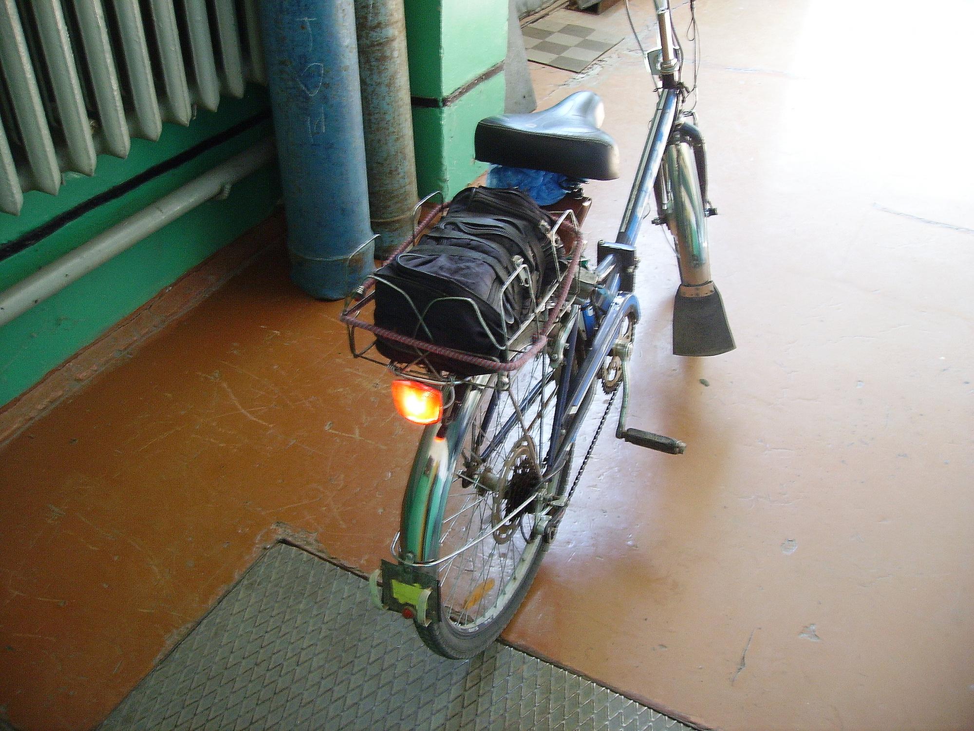

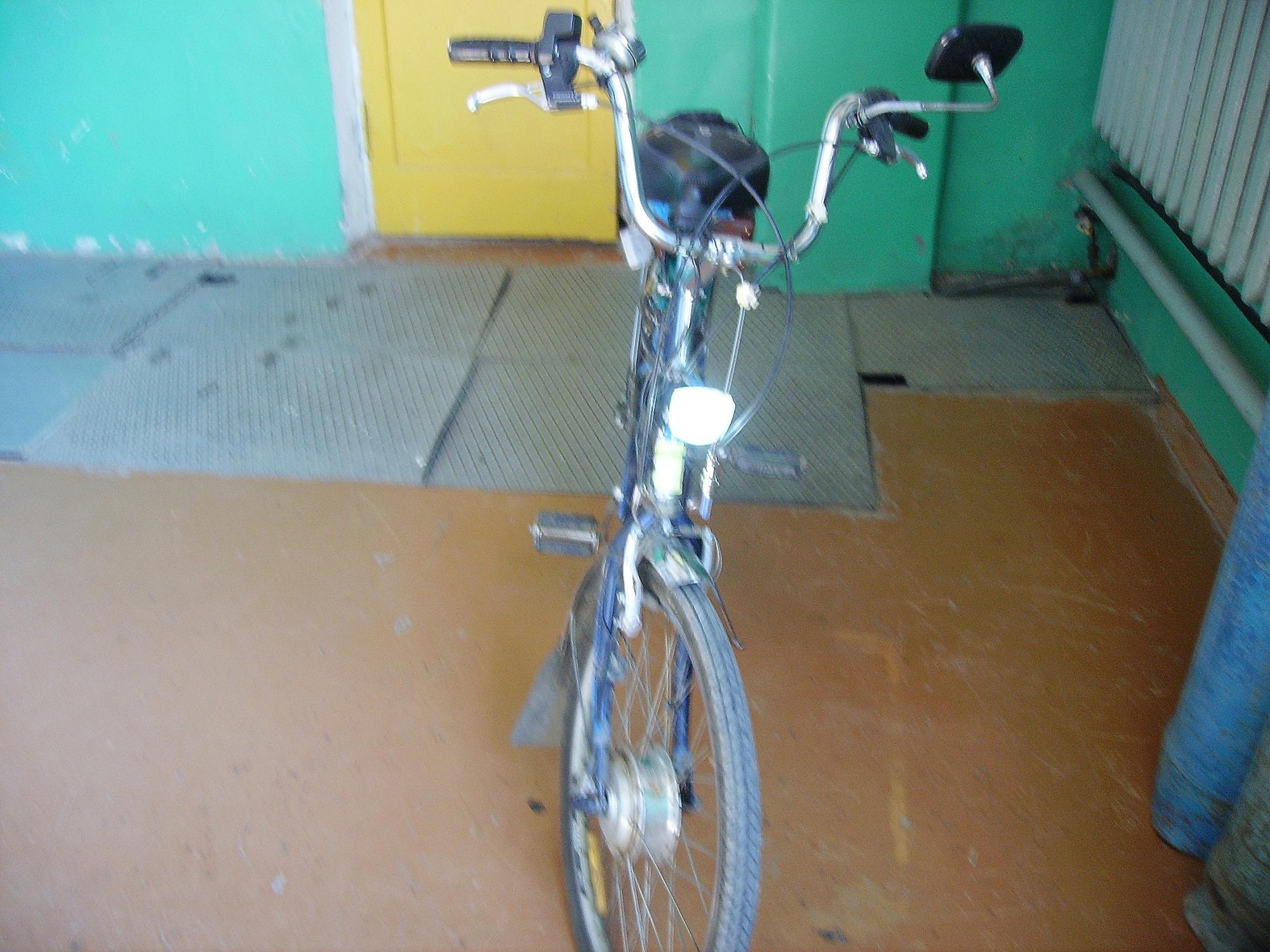

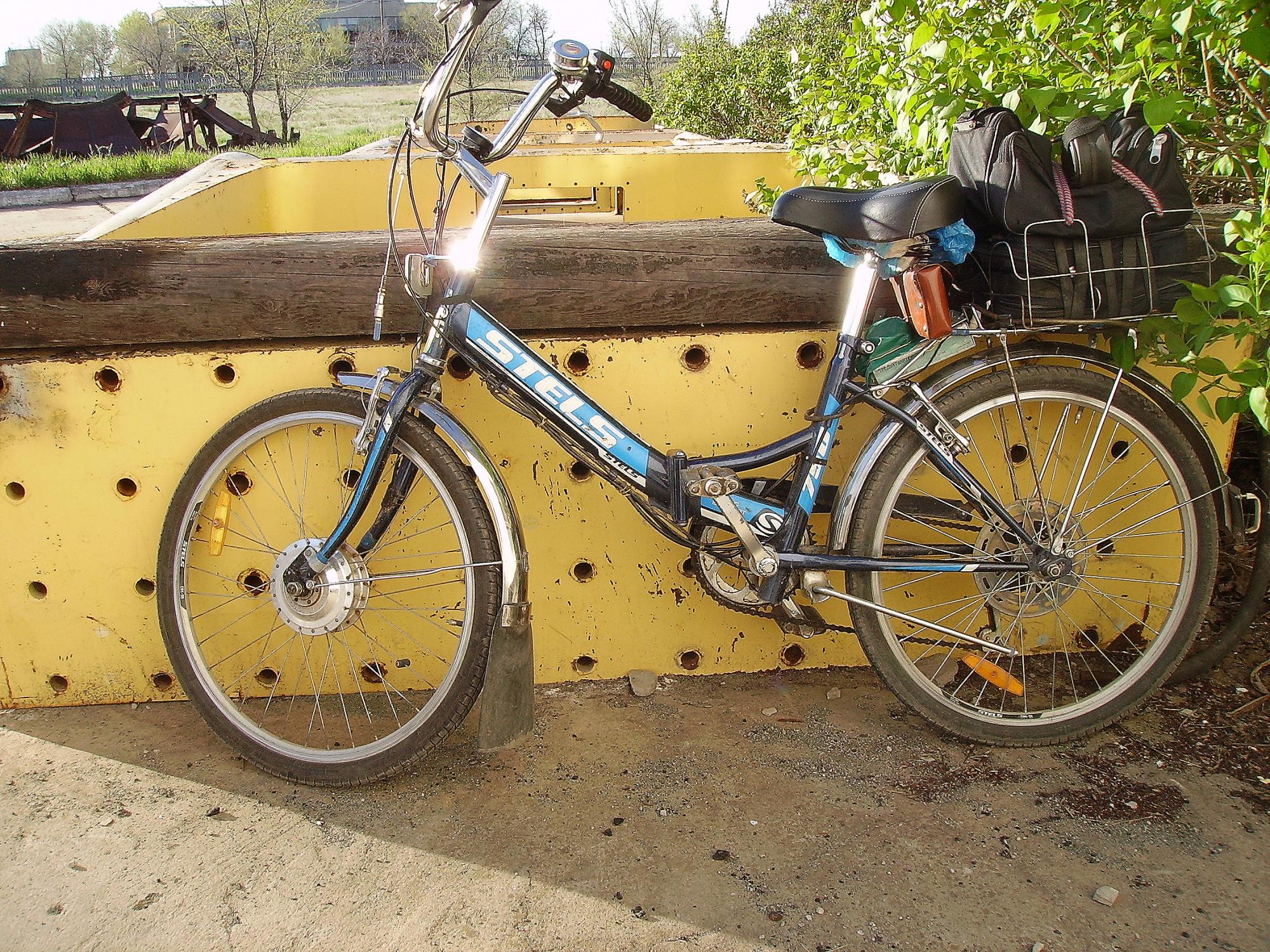

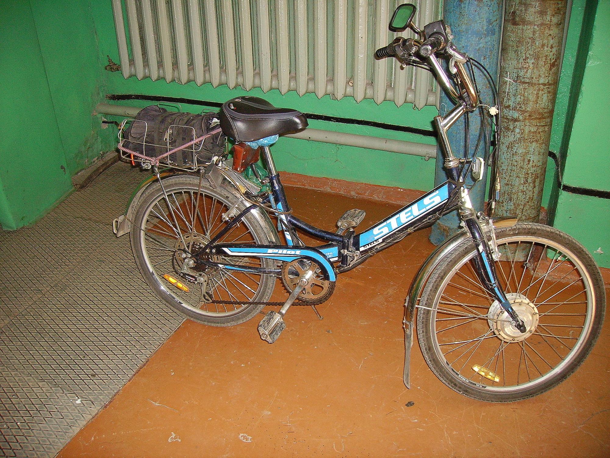

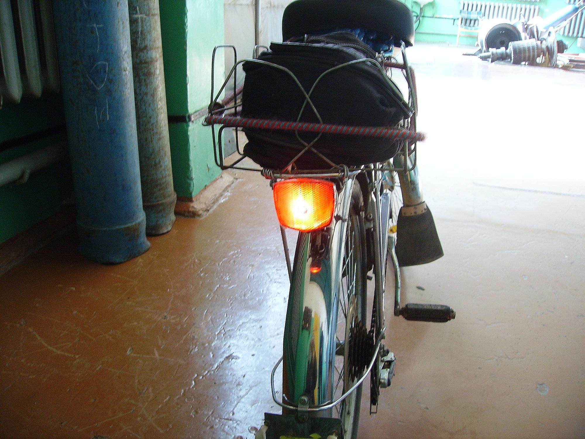

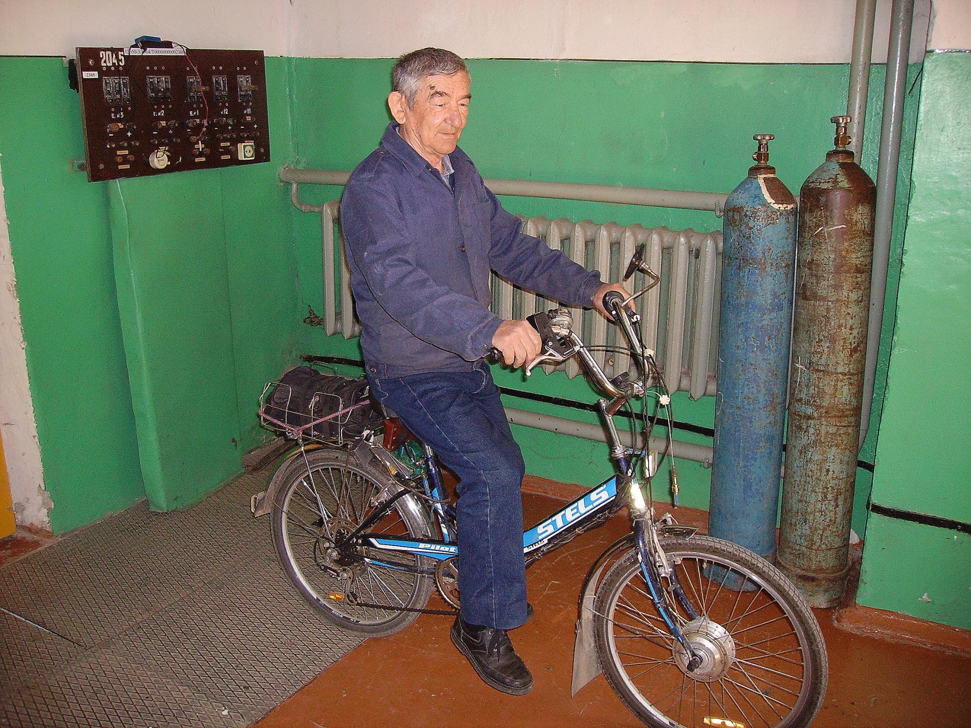

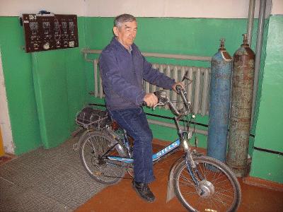

Хвастаться особо нечем, но этот трудяга возит на работу моего товарища круглый год. Вел не мой, но я помогал его электрифицировать и электрокомплект снят с моего первого вела.

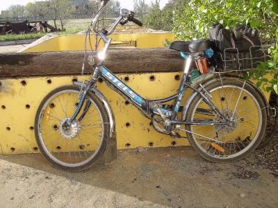

А это был мой первый электровел

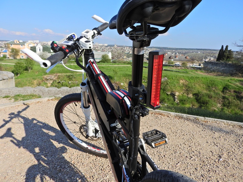

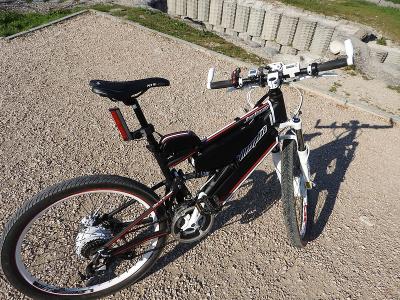

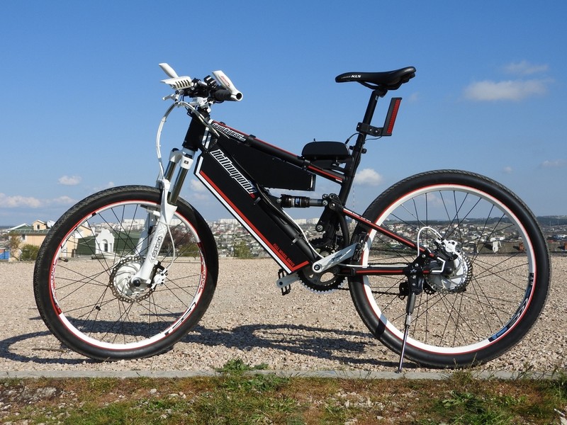

При постройке я частенько просматривал тему "фото наших байков", чтобы, каюсь, что-то подсмотреть, "украсть" чью-то идею))). Теперь готов похвастаться и своим конем. Надеюсь, кому-нибудь пригодятся мои наработки.
Рама - американец Ironhorse Holloupoint. Настоящий железный конь.))
Передача только одна. Переключатели с руля убраны, задняя перекидка работает только как натяжитель - уж очень мне не нравилось, как болтается цепь на кочках.
В прошлом сезоне стоял один задний мотор. К этому сезону сделал полноприводную версию - два одинаковых 350-ваттных редукторных мотора от Клава.
Аккум - 48В 14Ah, 18650 13S5P, BMS 27A. Два контроллера в пике отдают 1300 Ватт - всё, что разрешает BMS.
Максималка - 45 км/ч. Пробег пока не замерял - не сезон.))
Корпус батареи - фрезерованный композит. Корпус контроллеров - 3D печать+крышки из того же композита.
Под седлом - отсек для дополнительного 12В аккумулятора. Он питает фару, задний фонарь и вентилятор охлаждения.
Из приборов - известный на форуме ваттметр в печатном корпусе.
Задний фонарь собственного дизайна, тоже полностью, за исключением красного рассеивателя, распечатан на принтере.
Рама - IRONHORSE Hollowpoint. Привод - полный, перед -   SHUANGYE редукторый 350W (в пике 650W) зад - E4BIKE Classic 1000W (в пике 3kW в контроллером Mark II ) 48v, 18650 13S6P 18Ah
e-scooter
[user]angorod[/user], просто супер! Сделано мастерски, красиво и со вкусом!  :wow:
