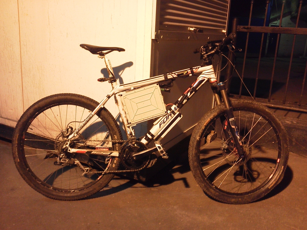

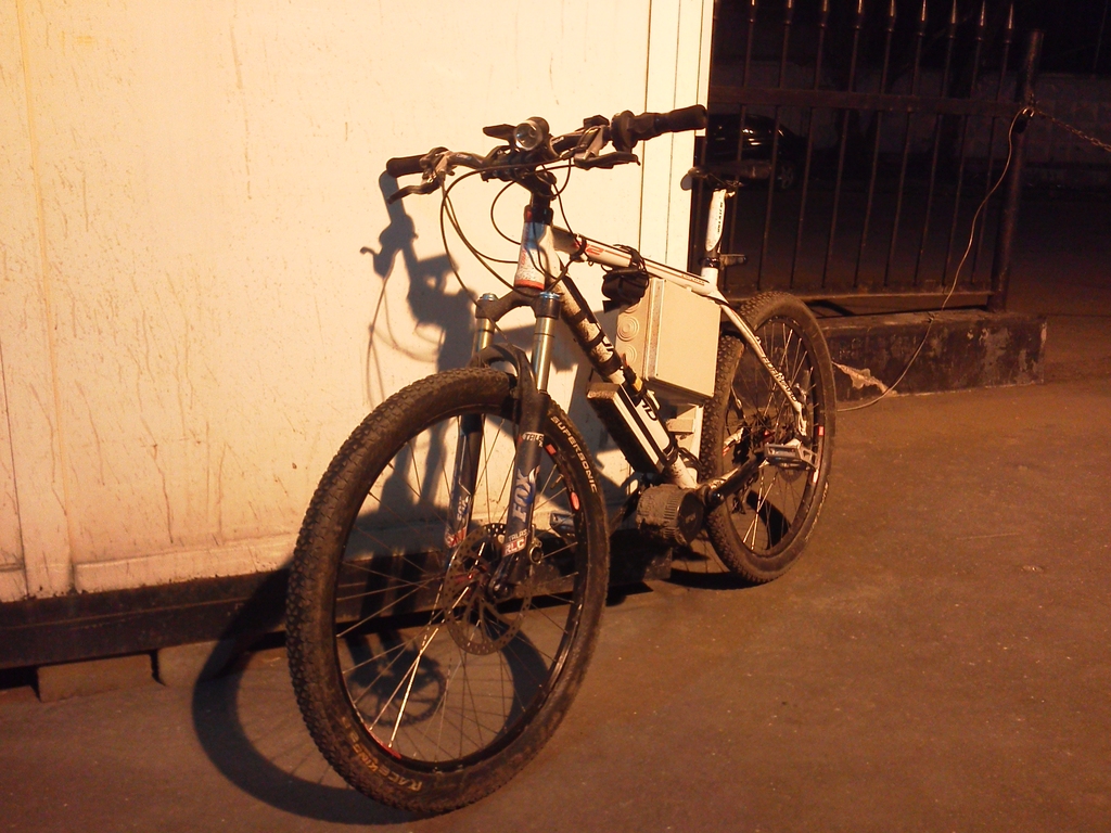

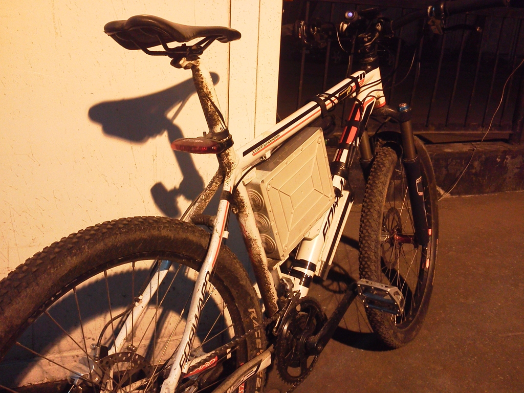

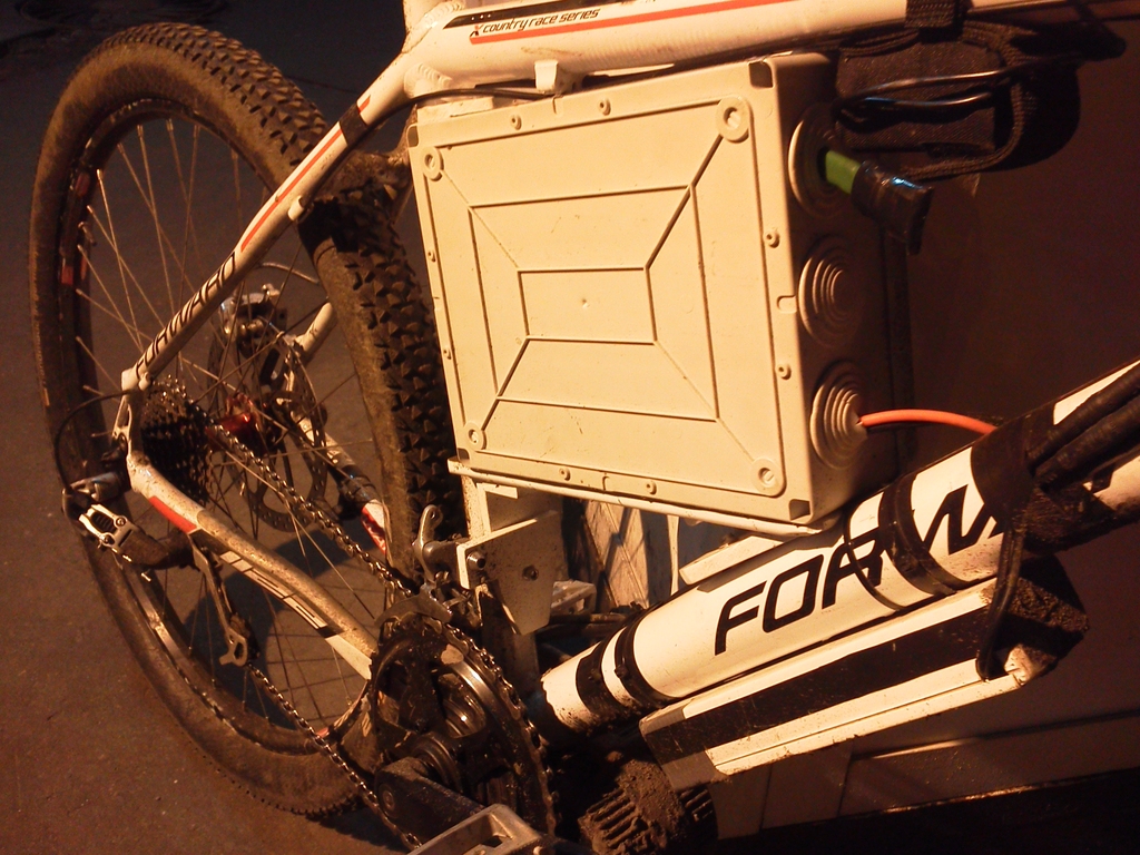

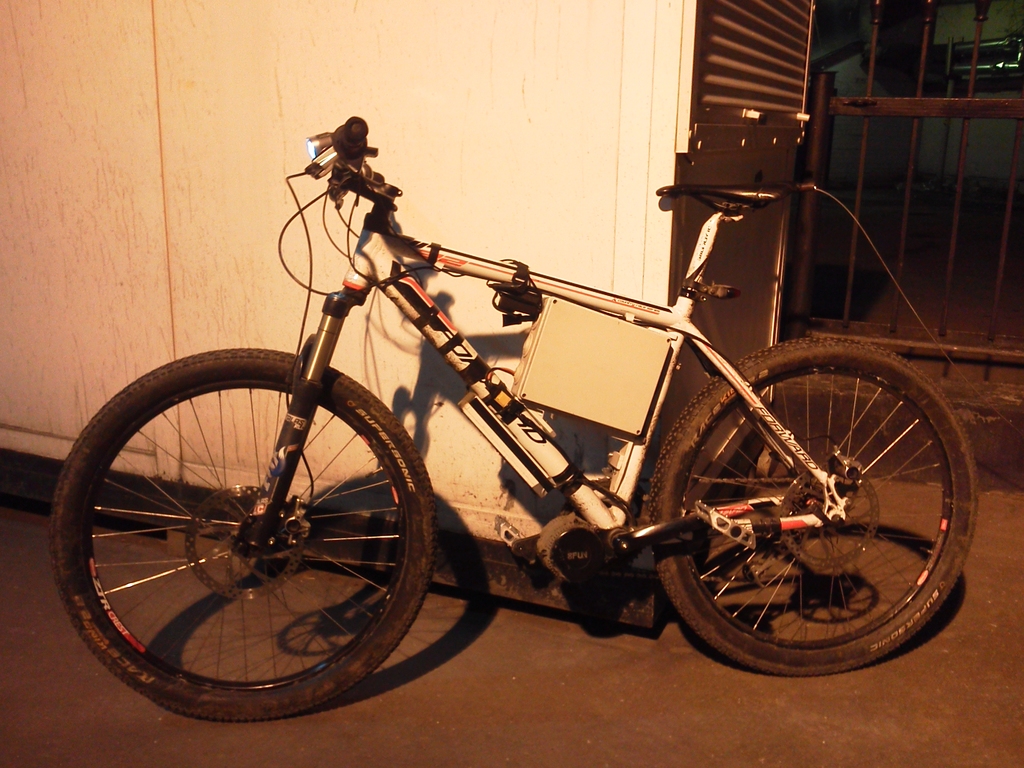

max-over
#7222
Электробайк на базе рамы Forward 1122, вторая версия.
Мотор Bafang BBS02
Аккумулятор 48Vх27Ah (13s9p) из LG D1 в распределительном коробе (с демпирующим материалом внутри). Крепление короба изготовлено из 70 мм пластикового профиля
Провода убраны в подрамную коробку из разъемного пластикового профиля 60х40.
Общая масса (без фонаря): 22000-22100 гр.
Велокомпоненты:
Рама Forward 1122 19" 2013
Вилка Fox Talas RLC 90-130
Колеса Novatec+DT Comp+ZTR Crest 26"
Эксцентрики Shimano SLX
Покрышки Continental RaceKing 2.2 Supersonic
Манетка Sram X0
Переключатель задний Sram X9 SGS
Передний переключатель (в режиме направляющей для цепи) Shimano Ultegra 6400
Цепь Campagnolo Record C9
Кассета Shimano HG50 11-30
Тормоза Magura Marta SL Carbon
Роторы Acor 200/200
Вынос Btwin 80 mm
Руль Tioga Carbon 660 mm
Подседельный штырь Venzo
Седло Merida TFS
Педали Wellgo
Велофара SingFire
SHURENS2
Технические характеристики пожалуйста .
max-over
[user]SHURENS2[/user],
Если вопрос был адресован мне :)
Максимальная скорость 48 км/ч, расчетный пробег около 70 км. Крейсерская скорость обычно 40-45 км/ч. В данном сетапе пока что больше 50 км не ездил

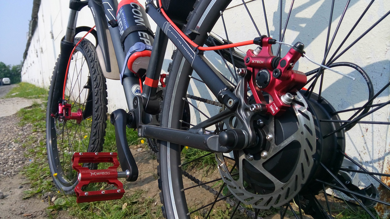

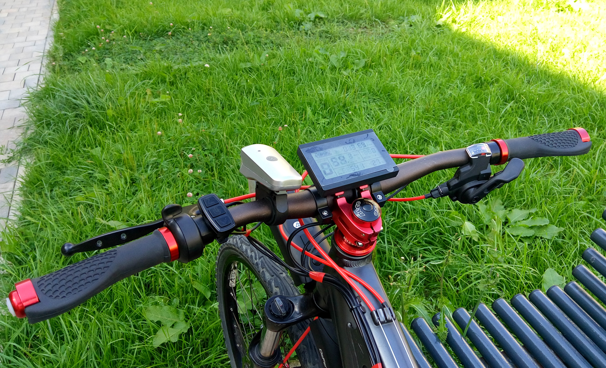

ShorCann

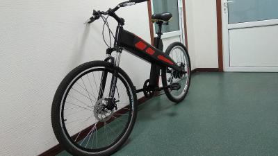

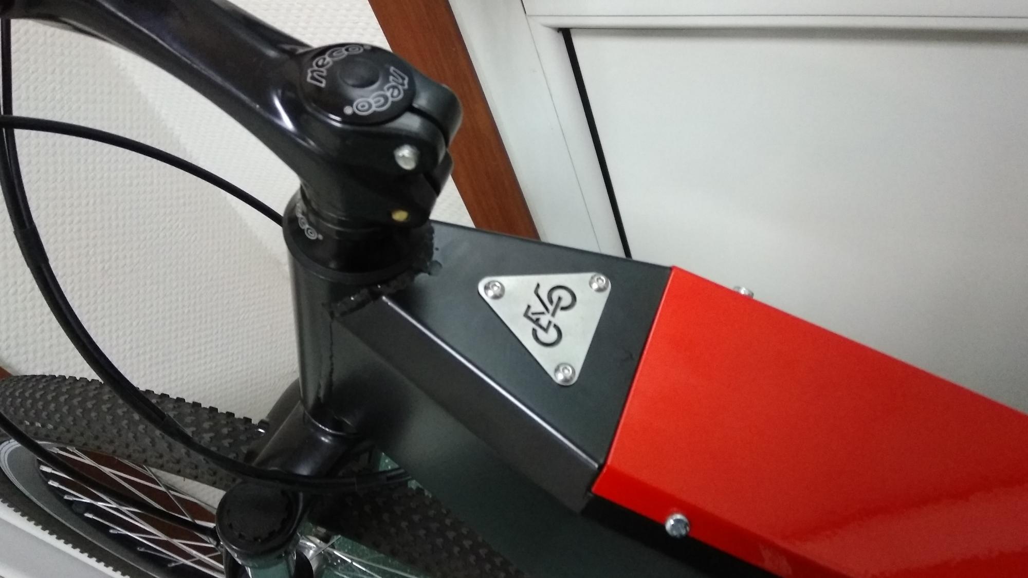

А вот похвастаюсь. На сегодня работа по сборке завершена. Дальше тесты проверки отладки, но на текущий момент результат радует :) Масса байка, с батареей, составляет 27кг., Удобная посадка и отличный накат на педалях.
Некоторое время я покатаюсь на нем :)

serg79

Цитата: max-over от 11 Март 2017 в 20:52
Странно, а почему цепь спереди на большой звезде (3й), а сзади почти на большой (2й или 3й, кажется)? Это ж вроде перекос цепи. И задний переключатель сильно перекошен из-за этого.

Цитата: serg79 от 14 Март 2017 в 19:47
27кг . какая  батарейка ?
Както много для вела без подвески.

max-over
[user]zloitapok[/user],
Обычно данная передача не используется. Цепь установлена одна из наиболее надежных из девятискоростных, проблем быть не должно
zloitapok
[user]max-over[/user],
Красиво коробка АКБ получилась)

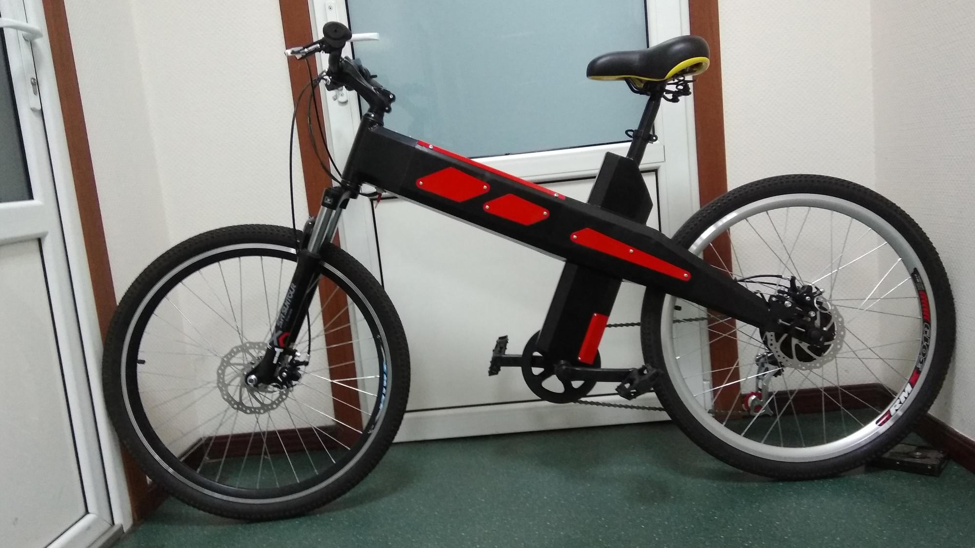

ShorCann
[user]serg79[/user], Сейчас 36/12, но в собственном корпусе, который еще полкило накидывает :( для теста было лень дербанить батку.
Если по факту - то в раму входит 112 элементов 18650, а это 14S8P, ;) и с ней байк будет иметь массу примерно 29кг

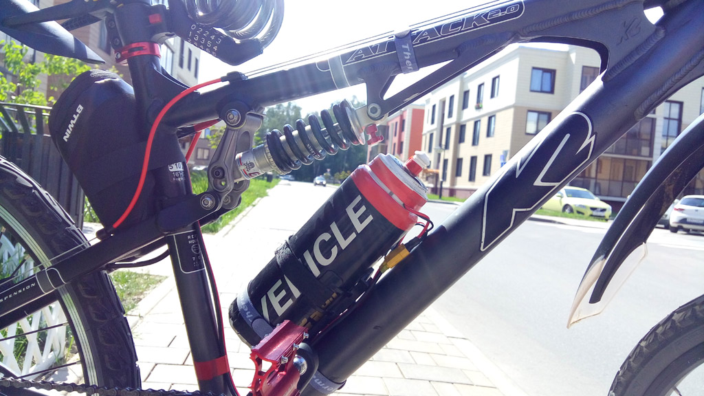

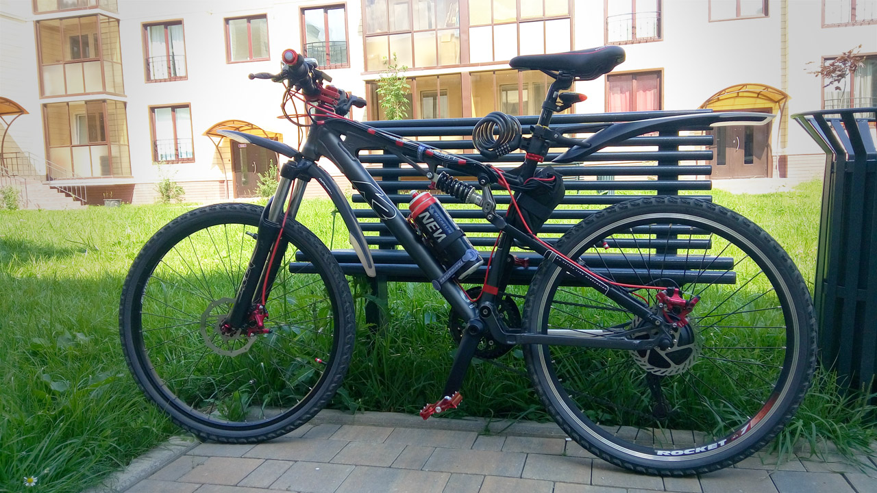

А вот мой, можно сказать почти не видимый электровел  :-)
Вес 20-21кг. 45 км\ч едет, дальность не проверял т.к. батарея не предназначена для постоянного газа.
Батарея 48\8.7ач
rzaviy
[user]Алексей79[/user], Всё  гениальное просто и  элементарно.
Все постоянно ищут корпуса под свои АКБ,а так просто,взял стандартную бутылк-велофрягу,напичкал батарейками. Никто даже не обратит внимание.
