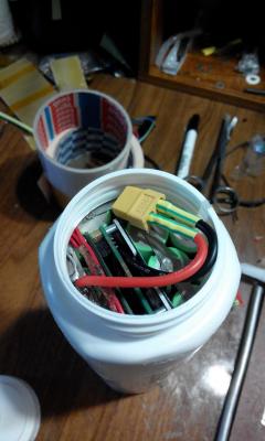

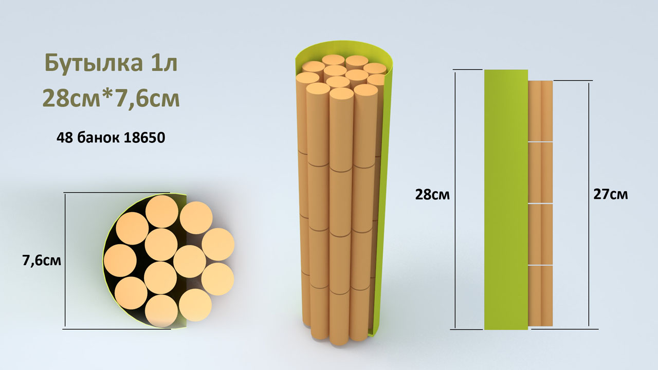

Не совсем стандартную, пришлось поискать нужного размера т.к. всё впритык влезло
Максимально что можно впихнуть:
rzaviy
[user]Алексей79[/user], главное идея,а выходы под свои нужды пусть каждый ищет сам.
у меня например дома валяется старый термос,с разбитой колбой,там дно откручивается,вообще идеальный вариант.

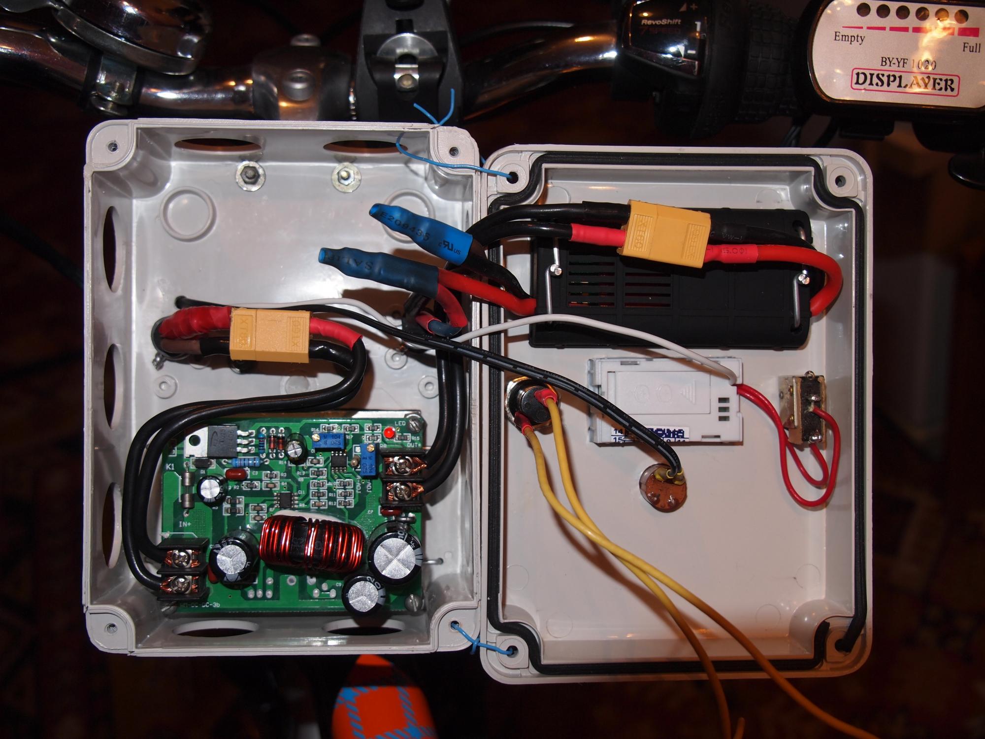

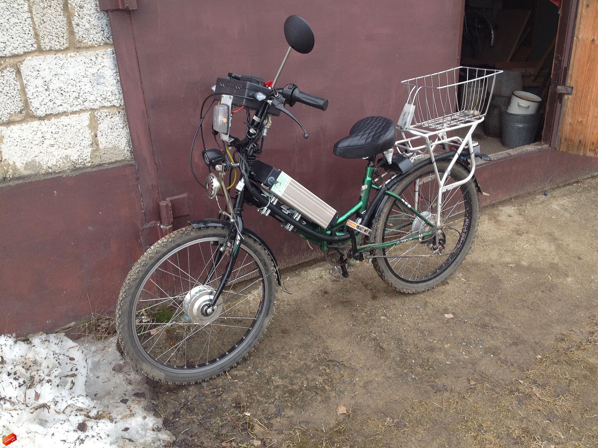

beckett
Новая батка ЛФЖ 36в 12Ач и свет,сигнализация
МК Bafang 2x250w. 2х36v10Ah LiFePo4

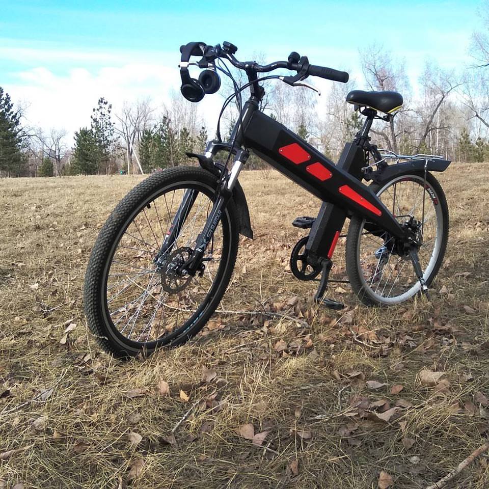

ShorCann
Катаю на этом :) и наверно, в этом сезоне пересаживаться не буду... Мне понравилось совмещать электро и педали, при этом имея огромный запас хода от батарей. И все-же для педалей хард удобнее.

[user]beckett[/user],
Где Ваши контроллеры?
К Вам тоже просьба расписать конфиг. Возможно, это уже делалось ранее, пропустил.

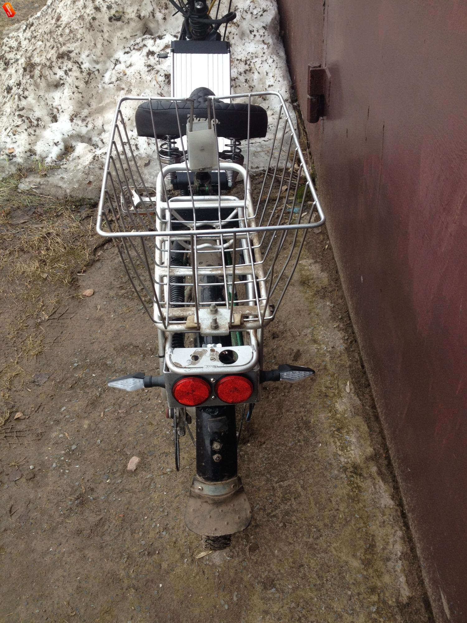

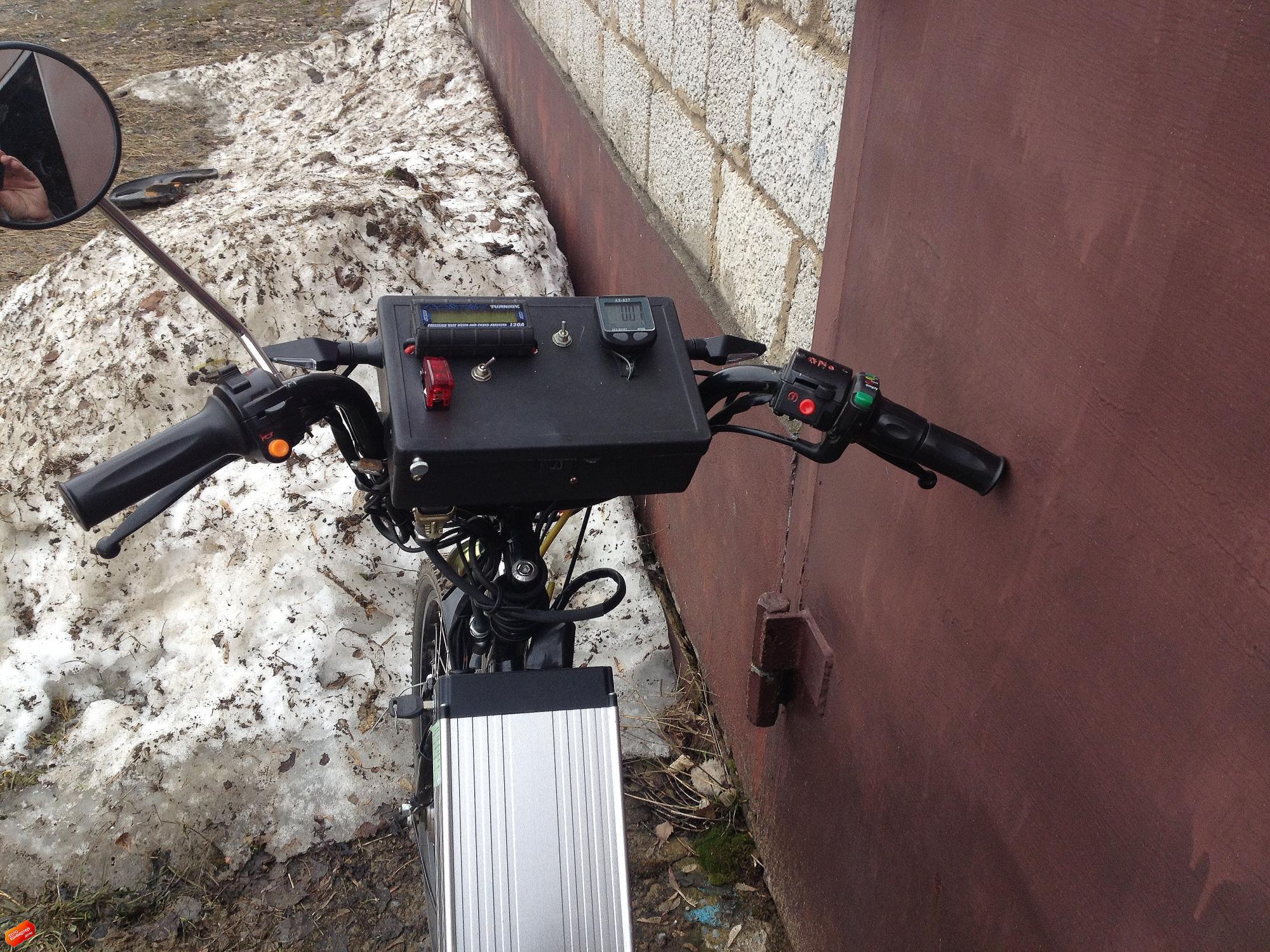

beckett
[user]diamexx[/user], МК Bafang 2x250W . АКБ Golden Motor LiFePO4 36V 12Ah.
Вес 32-35кг. Скорость 30км/ч. Дальность на этой батке пока не проверял.

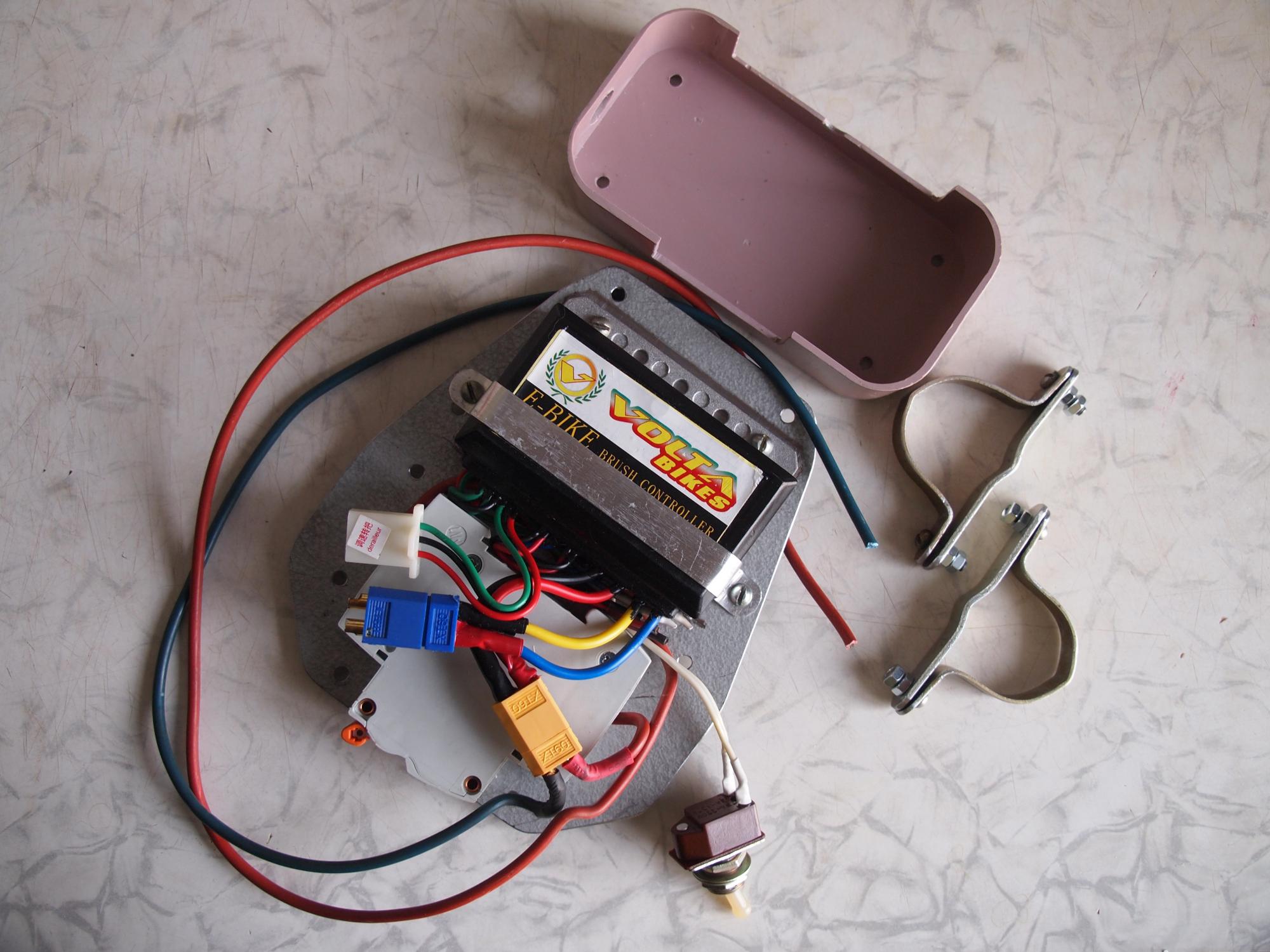

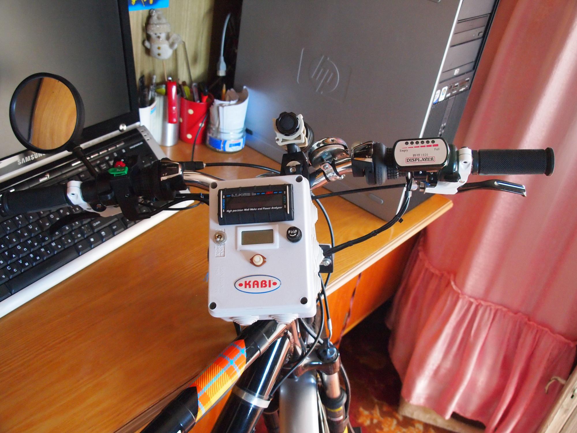

Контроллер заднего мк под сидушкой,переднего в ящике на руле,там же DC/DC и вся коммутация электрики.
Фара 6W c линзой,габариты со стопом,указатели поворотов.
Передний тормоз Vibrake,задний Avid BB7 160мм.
Резина зубастая 24x2,1.

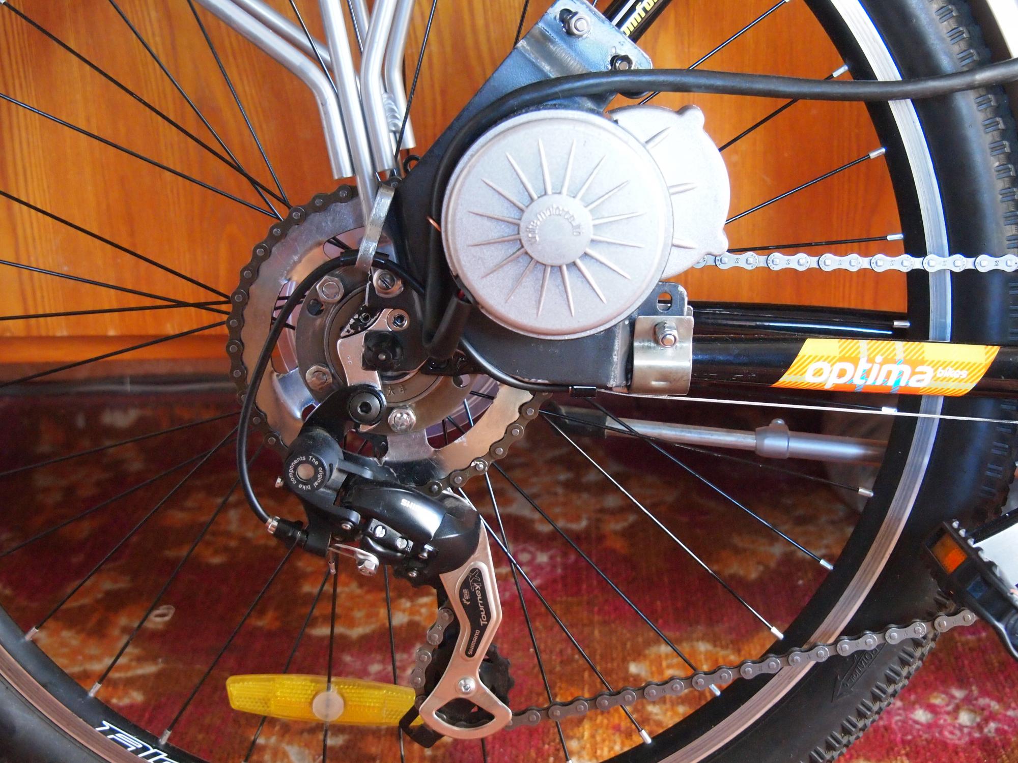

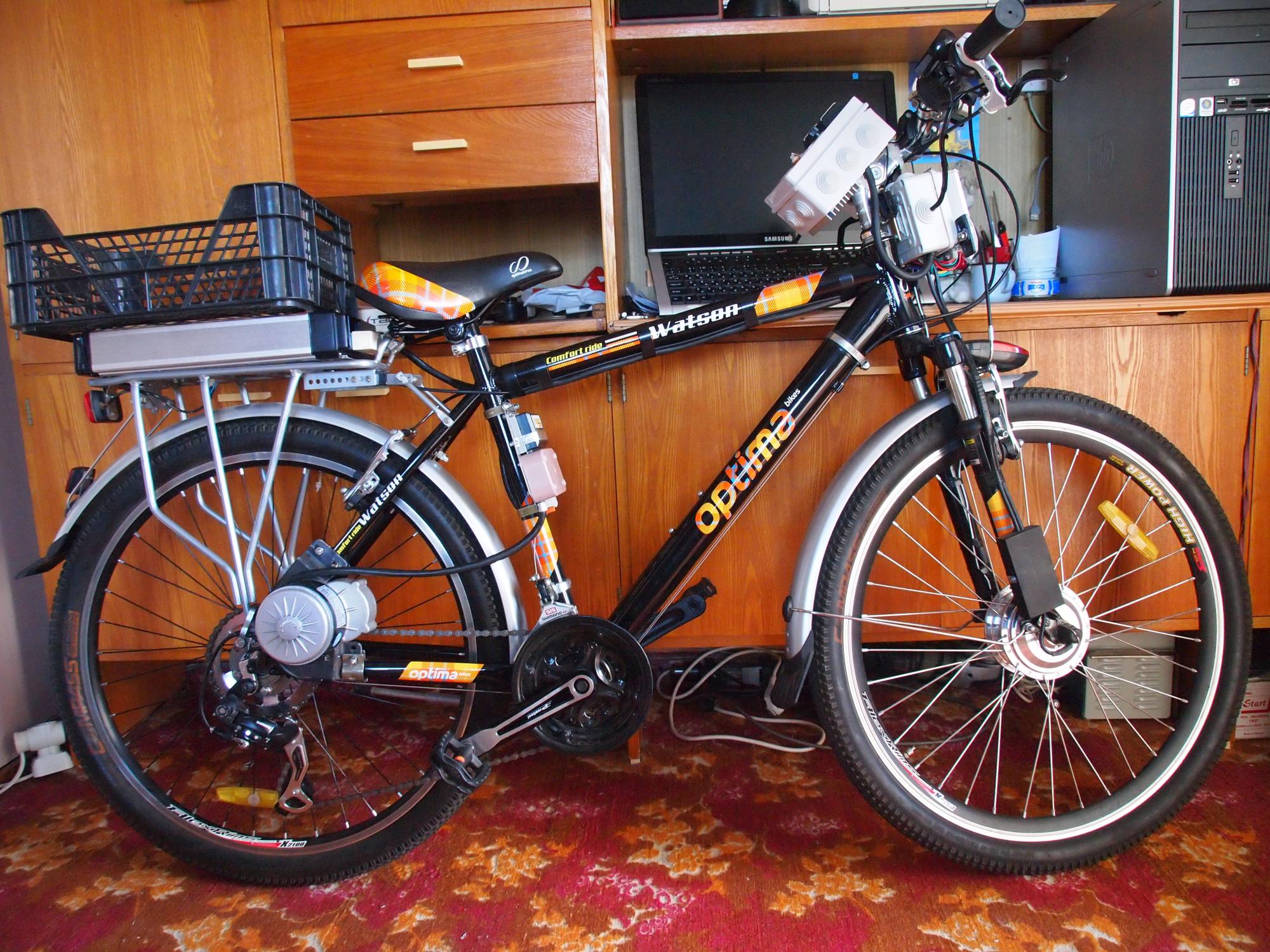

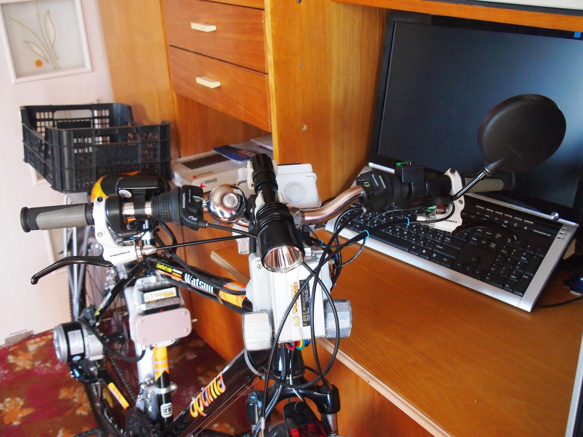

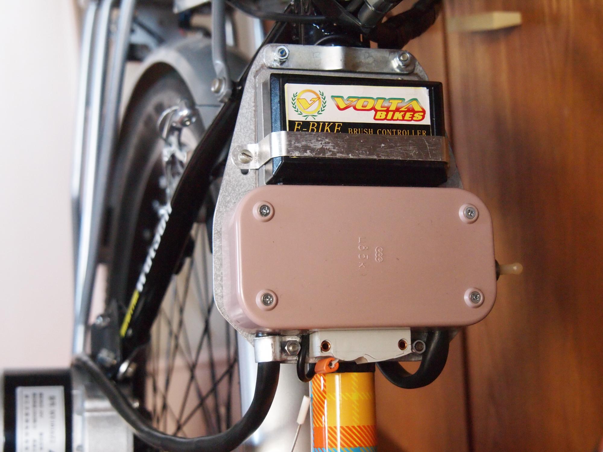

Optima Watson
#7248
Цитата: diamexx от 30 Март 2017 в 20:57
[user]Optima Watson[/user], [user]beckett[/user],
Шикарные байки, Господа!
Добавлено 30 Мар 2017 в 20:59
В ящике на выносе...зарядка?
Мотор такой интересный сзади, что это? Какой-то удивительный контроллер к нему.
Если не сложно, распишите подробности о конфиге.
Здесь в этой теме модеры не одобряют писать подробности, желают видеть только фотки без коментов.
Двигатель редукторный коллекторник MY 1016Z2, 250W, 24V.
Можете зайти вот в эту тему и смотреть начиная с 9 страницы. Там все подробности, которые вы спрашиваете.
Мною полный привод такого исполнения уже успешно обкатан.
https://electrotransport.ru/index.php?topic=14583.144
Впечатления только положительные. Берет уверенно затяжные подъемы на 2х моторах без помощи педалей. Резвый на старте. Динамика разгонов увеличилась.
Корзина закреплена на батарее, но легко съемная. Это своего рода такой багажник. Корзина магазинная овощная, но не хлипкая, с ребрами жесткости по бокам и днище тоже жесткое.  Углы корзины скруглены. Такие редко встречаются, но найти можно. Удобно в ней возить всякую мелочевку с закреплением груза резиновыми жгутами.
Можно в корзине и зарядку возить, но вожу в рюкзаке.

ShorCann
Цитата: Макс81 от 31 Март 2017 в 12:31
[user]ShorCann[/user], Мне удалось решить проблему удобства педалирования на двуподвесе - установкой амортизатора с блокировкой хода  :eureka:
да кто-же спорит :) однако остались ряд моментов, которые аморт с блокой исправить не может:
1. Стендовером будем мериться? ;) (ну там пожилые, или девушки в платьях, в процессе посадки)?
2. Что на наши Версии 1.1, что на твой  Teleport можно купить в обычном вело магазине и поставить вот такую штуку? (ну разве что консольный)
(я про багажник - понятно, что на фото не лучший вариант, однако их выбор очень не мал).
3. Центра тяжести...
Ну ведь почему-то люди катают на хардах (и некоторые, по стоимости, не дешевле двухподвесов) ;) хотя казалось-бы всего лишь надо заблокировать аморт.
Да и вообще это оффтоп... ИМХО стоит тогда отдельную тему открывать "+ и - Хартейла и двухподвеса"
