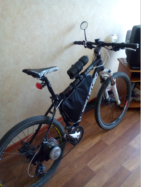

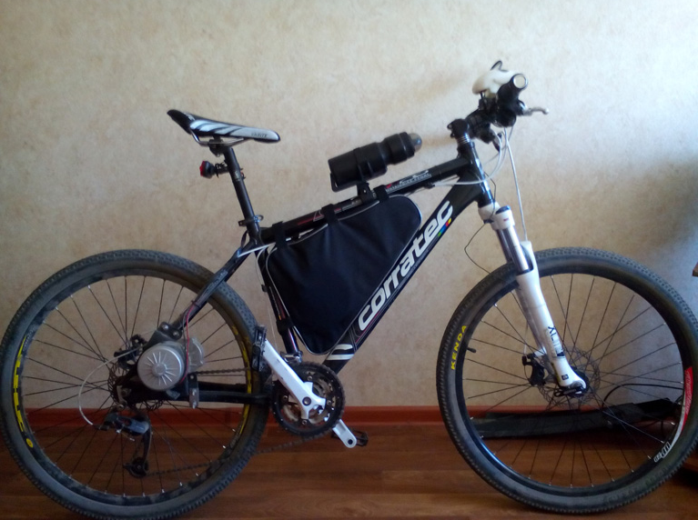

tcpap
привезли в пт сумку, неплохо сшили на мой взгляд. акк и контроллер переехали на положенные места.
за багажник больше не переживаем =)
