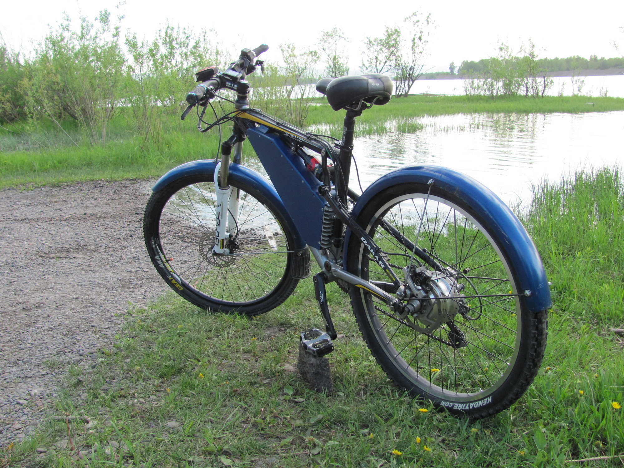

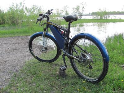

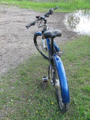

      Масса 26кг. Максималка с попутным ветром да под горочку до 50 :) , а так 40-45.

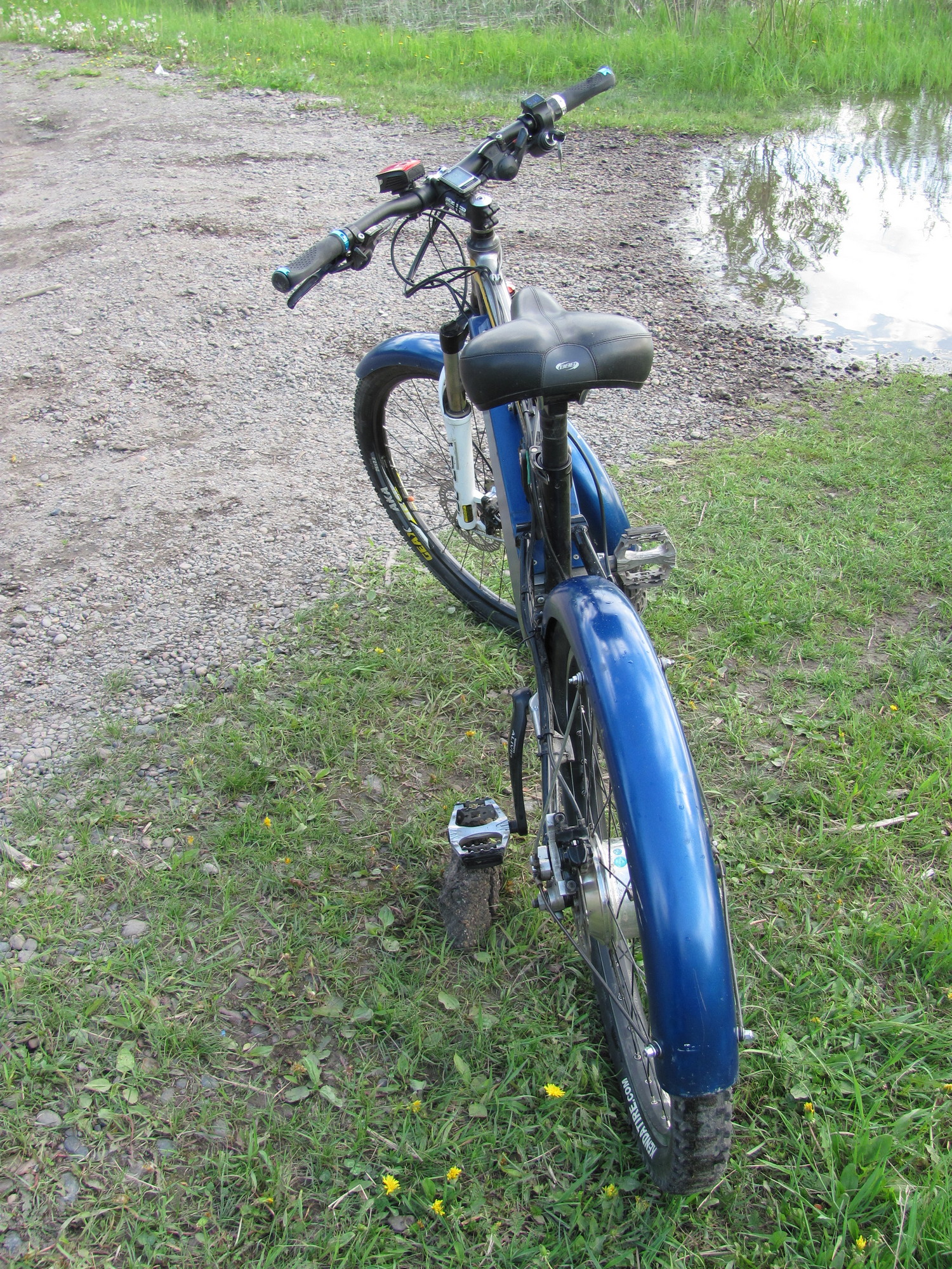

Переделал в такой вид еще в прошлом году, из-за всяких недоделок все откладывал фотоотчет. Но им не будет конца еще долго, так что пока вот :) . Аккумулятор собрал из ячеек Keeppower 26650 5200 мАч 13S/3P. Крылья самодельные стеклоткань с эпоксидкой, корпус батарейного отсека из фанеры 4мм, процесс изготовления описал тут: https://electrotransport.ru/index.php?msg=1338856 . Вилка была простая пружинная эластомерка, переделал на масло. Заодно сделал крепление снизу для усов крыла, без хомутов. В планах сделать стоп-сигнал, добавить света, и приборную панель от Ghozt, которую он все никак не допилит :).
Как делал крылья описал тут: https://electrotransport.ru/index.php?msg=629308 , картинки правда там потерялись уже за давностью времени, но описание более менее понятное.  Это уже второй комплект крыльев, делал их используя одну изоляционную трубу, поэтому они получились поуже что гораздо красивее выглядит. На переднем крыле под гориллу и на заднем под траверсу делал пропил, и потом уже прямо на горилле обклеивал это место стеклотканью, усиливая крыло в этом месте так, чтоб вообще жестко было. Заднее крыло в трех точках крепления к верхней траверсе заднего маятника, поэтому на него никаких изгибающих моментов от работы маятника не действует. Специально для этого сделал в место шарнирного соединения проставку. Спицы с резьбой на одном конце, делал их из креплений для подвесных потолков.

А опишите как крылья делали. Сколько слоёв, как выравнивали, с вакуумом?

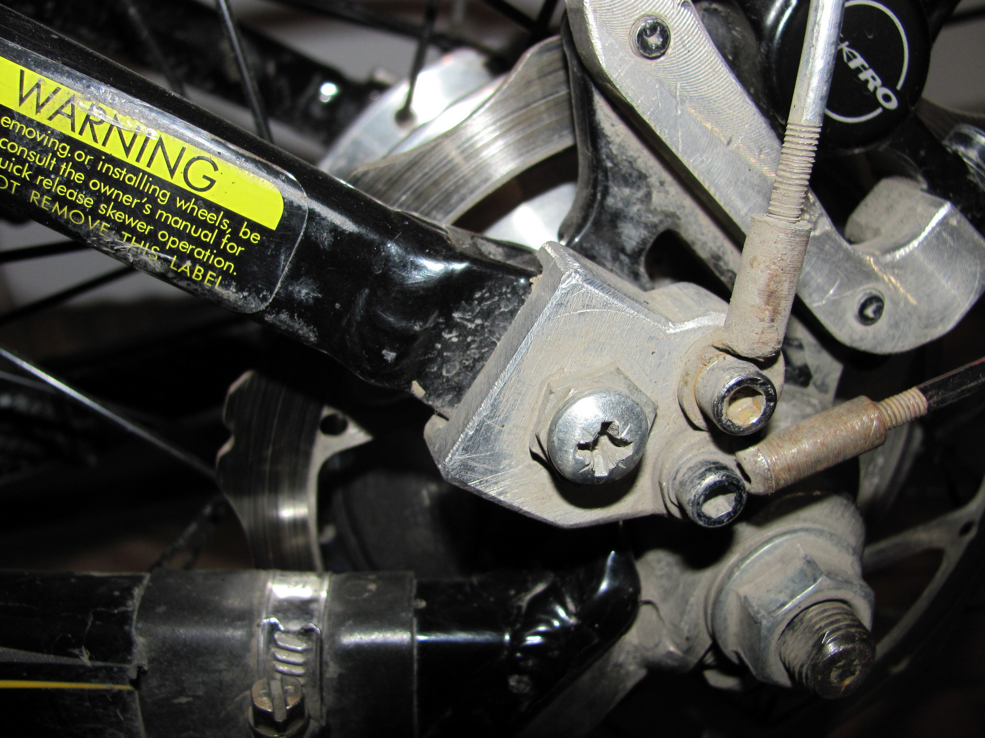

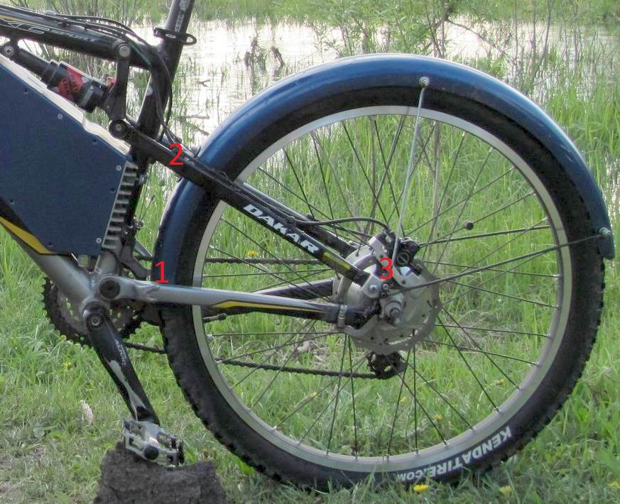

У меня тоже двухподвес с полным крылом, поэтому вечная проблема его поломки.
У Вас крепление крыла к верхней части пера, идущего к амморту жёсткое ?
Агапит
Цитата: HPend от 09 Июнь 2018 в 23:42... Заднее крыло в трех точках крепления к верхней траверсе заднего маятника, поэтому на него никаких изгибающих моментов от работы маятника не действует. Специально для этого сделал в место шарнирного соединения проставку. ...
Или туп или не понял  :-D
Можно на пальцах, какие номера закреплены?
№3 закреплён на верхнем или нижнем рычаге?

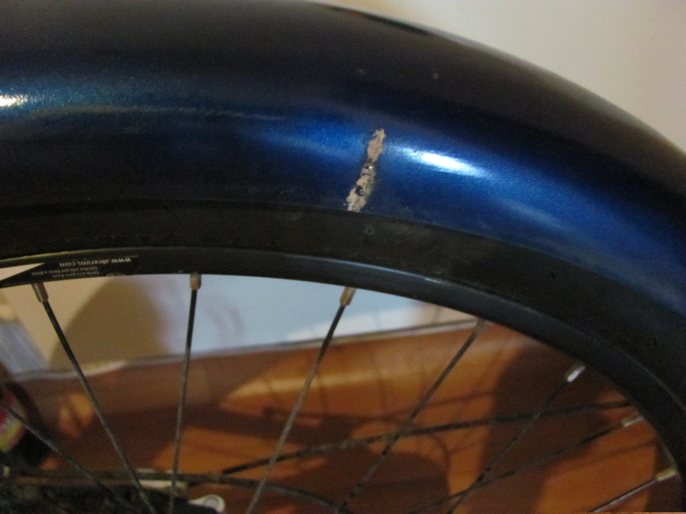

Для Агапита. На фото с вашими обозначениями крепления в точке 1 вообще нет, крыло там свободно висит. В точке 2 там хомут. Имел в виду что 3 точки крепления это вот этот хомут и 2 усов. Когда только сделал, средней точки крепления не было, подумал что жесткости крыла достаточно будет с 2 точками. И вот что произошло :
Пришлось снимать и ремонтировать крыло, и добавлять среднюю точку крепления вторым усом. Заодно усилил места под усы 4 слоями стеклоленты 0,5мм толщиной.
Сообщение потом удалю, чтоб не засорять тему :) .

[user]HPend[/user], как в точке 3 ?
Если усы от крыльев закреплены на нижнем рычаге перьев, то при работе маятника изгиб крыла есть. Если на верхнем - нет.
Агапит
Вообще, мой опыт показал, что полное заднее крыло на двухподвесе должно быть металлическим. Ну, возможно, со стекловолокном, как у Вас. Поживём – увидим.
Пока я решил, как мудрый чукча:
Если крыло ломается, то не надо его насиловать и снова делать крепким и жёстким в этом месте. Я сделал его гибким – налепил на слом/трещину  силиконовый набалдашник, как бы «склеил».  :-)
Пока полёт нормальный.

[user]HPend[/user], окрашивание деталей из стеклоткани происходило в момент их создания или уже после?
[user]Агапит[/user], а стекловолокна есть очень большой допуск подвижности волокон до разрыва, если мне не изменяет память, то это в районе 5%, против 1.4% у карбона. При этом изделия из стеклоткани довольно ремонтнопригодны, в сравнении с карбоном. 5% это удлинение 20 см детали на целый сантиметр до того  как произойдет разрушение детали. Карбон разрушится при удлинении на 2.8 мм.

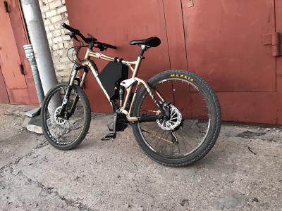

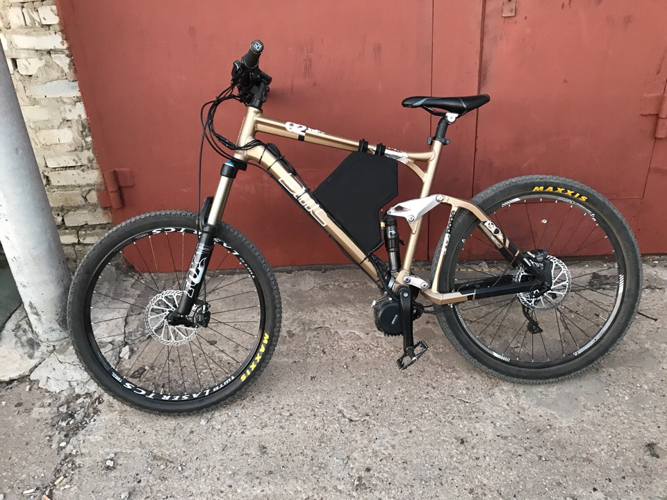

BMC Tralifox '10 + BBSHD + 14s5p 17.5Ah (Samsung 35e), 24,5 кг. Осталось доделать бокс под аккумулятор :)
andrey235
[user]pursu1t[/user], Нормальный донор и обвес приличный.

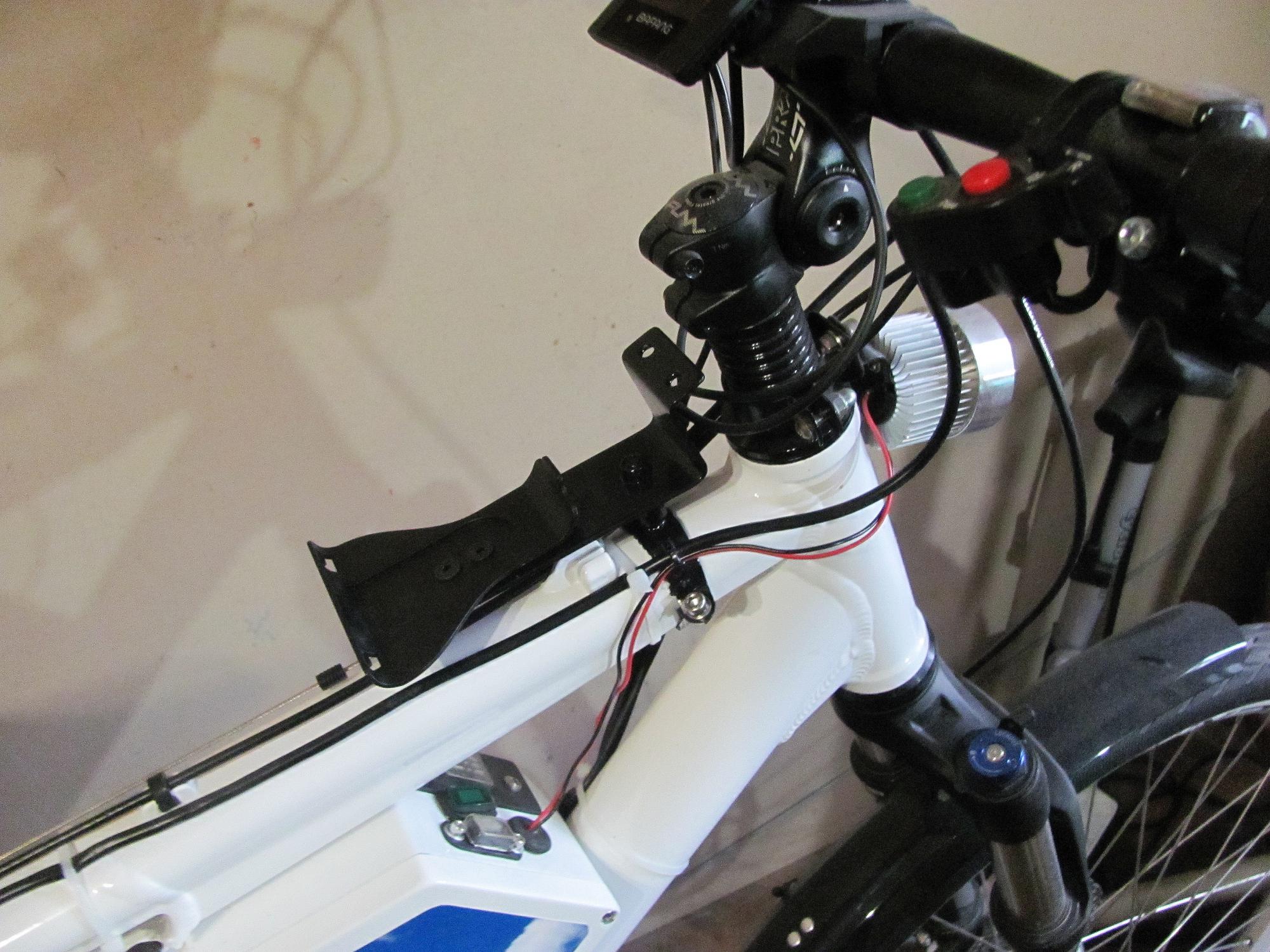

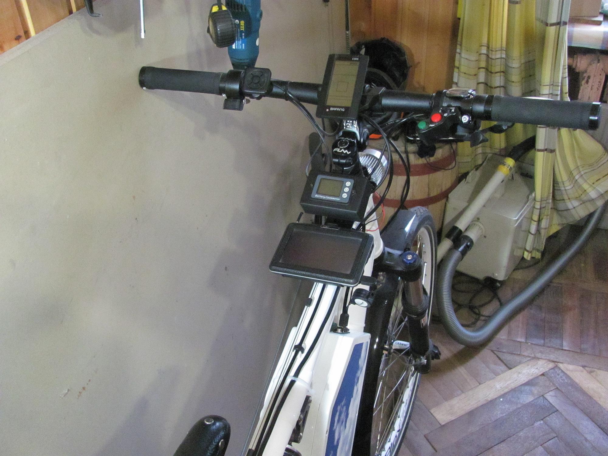

Покатавшись, решил поставить прибор, для более точного контроля за расходом энергии. Заодно навигатор, от предыдущего велика. На руле места мало, по верху рамы идут тросики. Пришлось делать кронштейн из сантехнического хомута и алюминиевой пластины. Приборчик купил на али, запихал его на герметике в маленький корпус для рэа. Навигатор встал прямо у порта зарядки. В общем довольно удобно. https://ru.aliexpress.com/item/Dc8-80v-50A-tk15/32702066121.html
