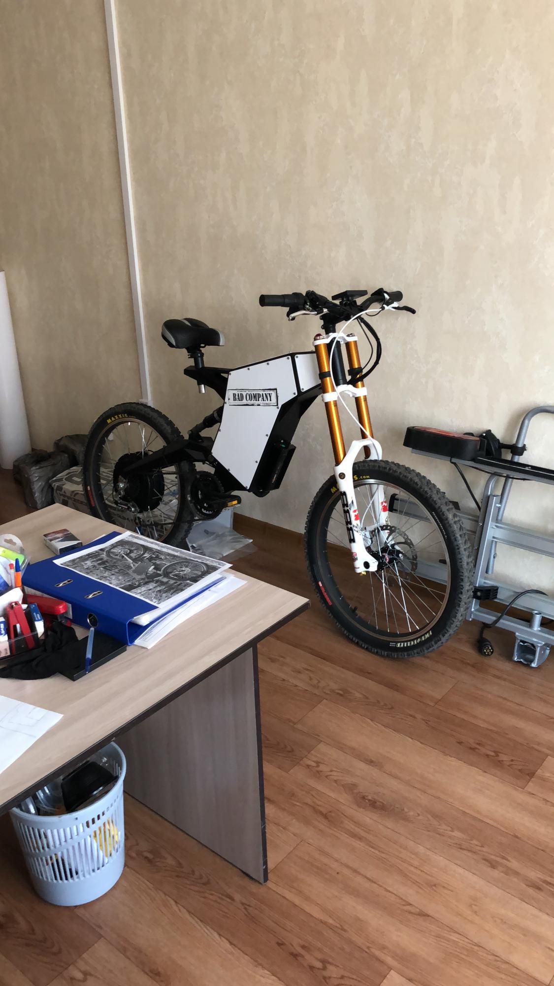

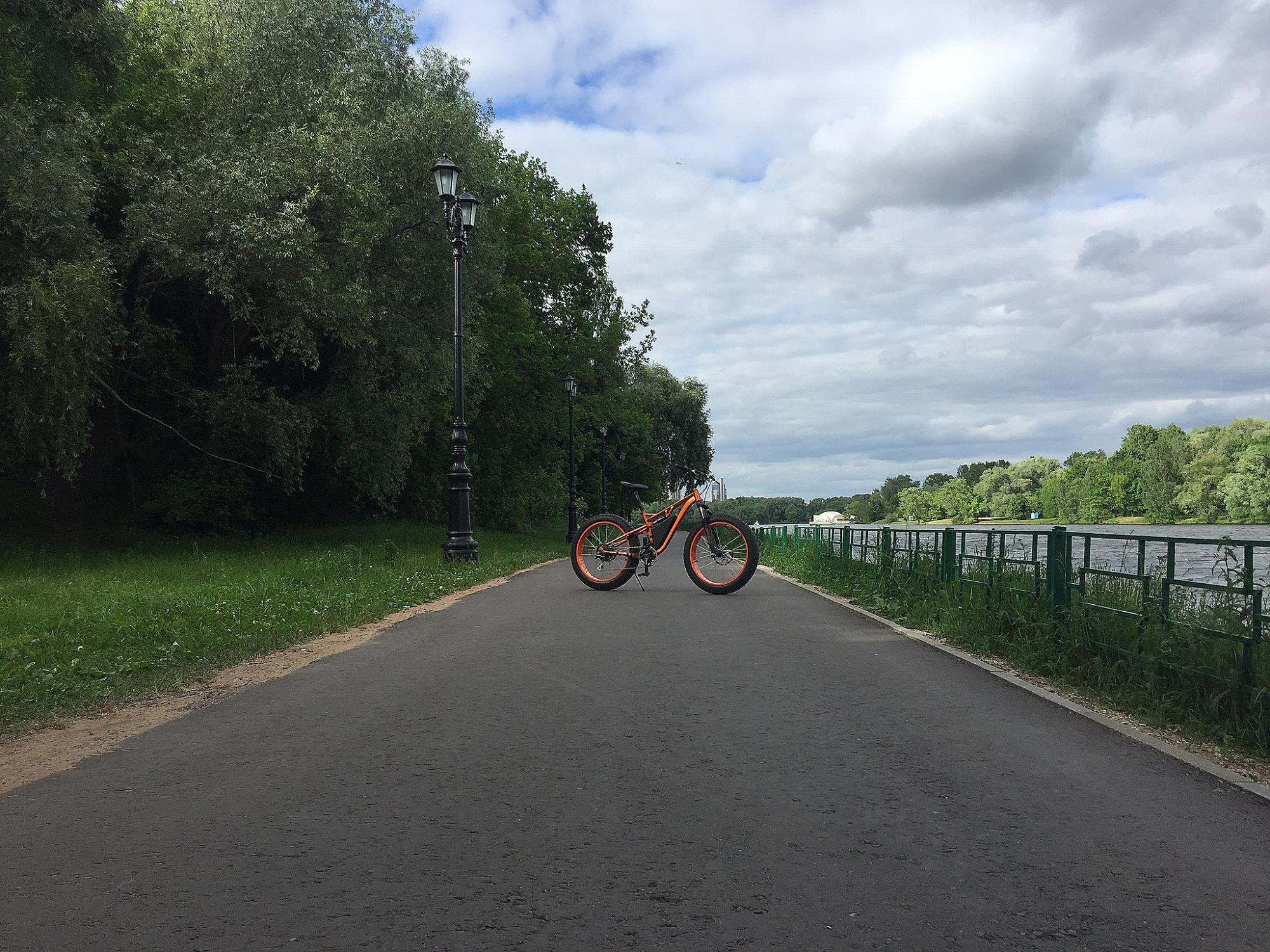

[user]Stanislavchik[/user], версия  1800-3000Вт  , там и без ссылки понятно, они вроде почти все одинаковые там.
лифер.  хороший вес, подвеска хорошо работает с таким весом. :)
Добавлено 30 Май 2018 в 02:23
Цитата: rzaviy от 29 Май 2018 в 10:48
[user]Samson[/user], Пересчитали?
Кстати велик зачетный получился!
12 ячеек лифера с нижним напряжением по датащиту 2.0В 24 ВолЬт... .
так при каком напряжении должен выключатЬся контроллер?
СпоритЬ тут бесполезно.  Предлагаю делатЬ ставки :-)
Samson
#7835
Каороч, мы (сборщики элвела) посовещалисЬ, и я решил, что контроллер фигня, и работатЬ сможет более менее нармалЬно от минимум 48в.   Контроллер программируемый по блютус, и минималЬное значение волЬтов сохраняет толЬко от 30 и выше. Для своего 48в конфига поставил 32. Норм.
Да, вел зачётный,  согласен. Т.к. естЬ и обгонная муфта и таки 4 звезды на шатуне ! (в стоке было 3 и стояли раком, слишком близко друг к другу, переклюк не смог работатЬ, упирался в моторную звезду при переключении) 1 моторная, и 3 для трансмиссии. ПришлосЬ силЬно напрягатЬ токоря и фрезеровщика чтоб хотЬ как то исправитЬ косяки.  Но с кривизной резЬбы на шатуне ничерта сделатЬ не возможно.
Т.к. накат хороший, то и на 44звезде иногда кручу без мотора плоскач.

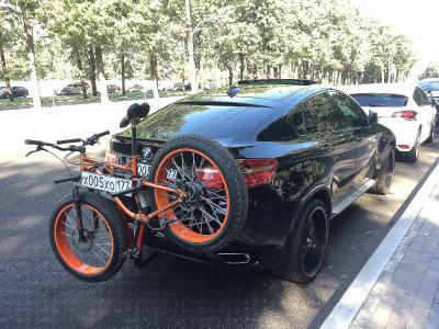

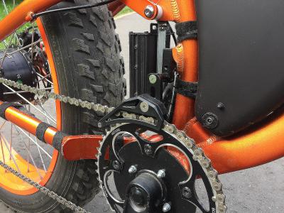

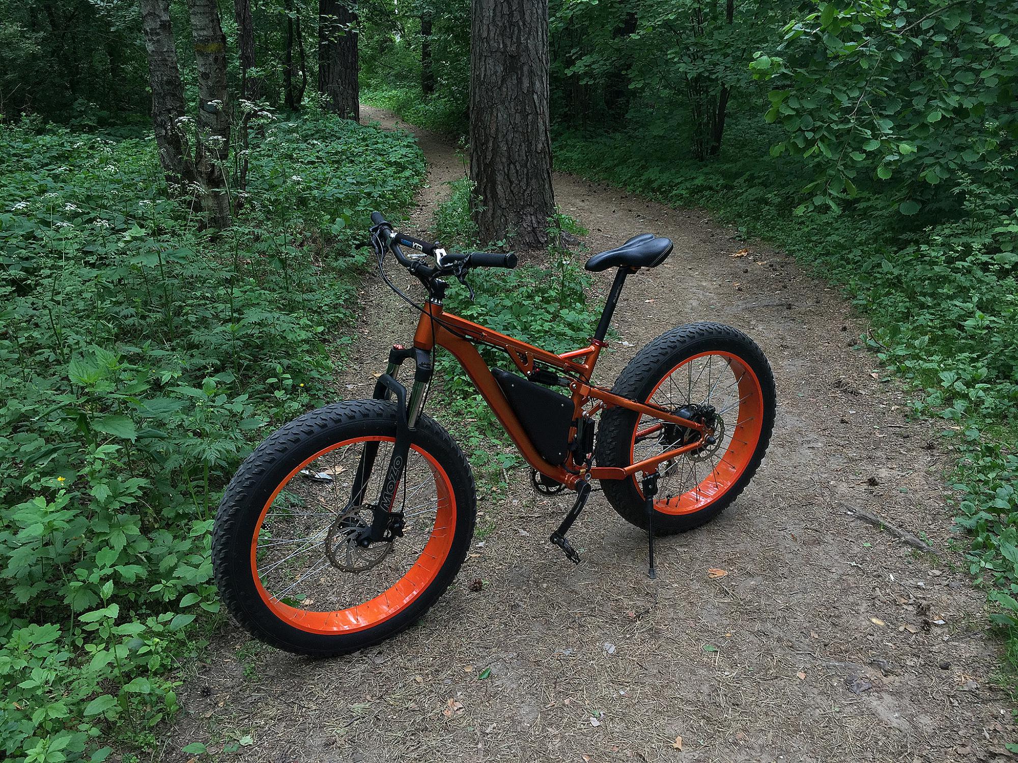

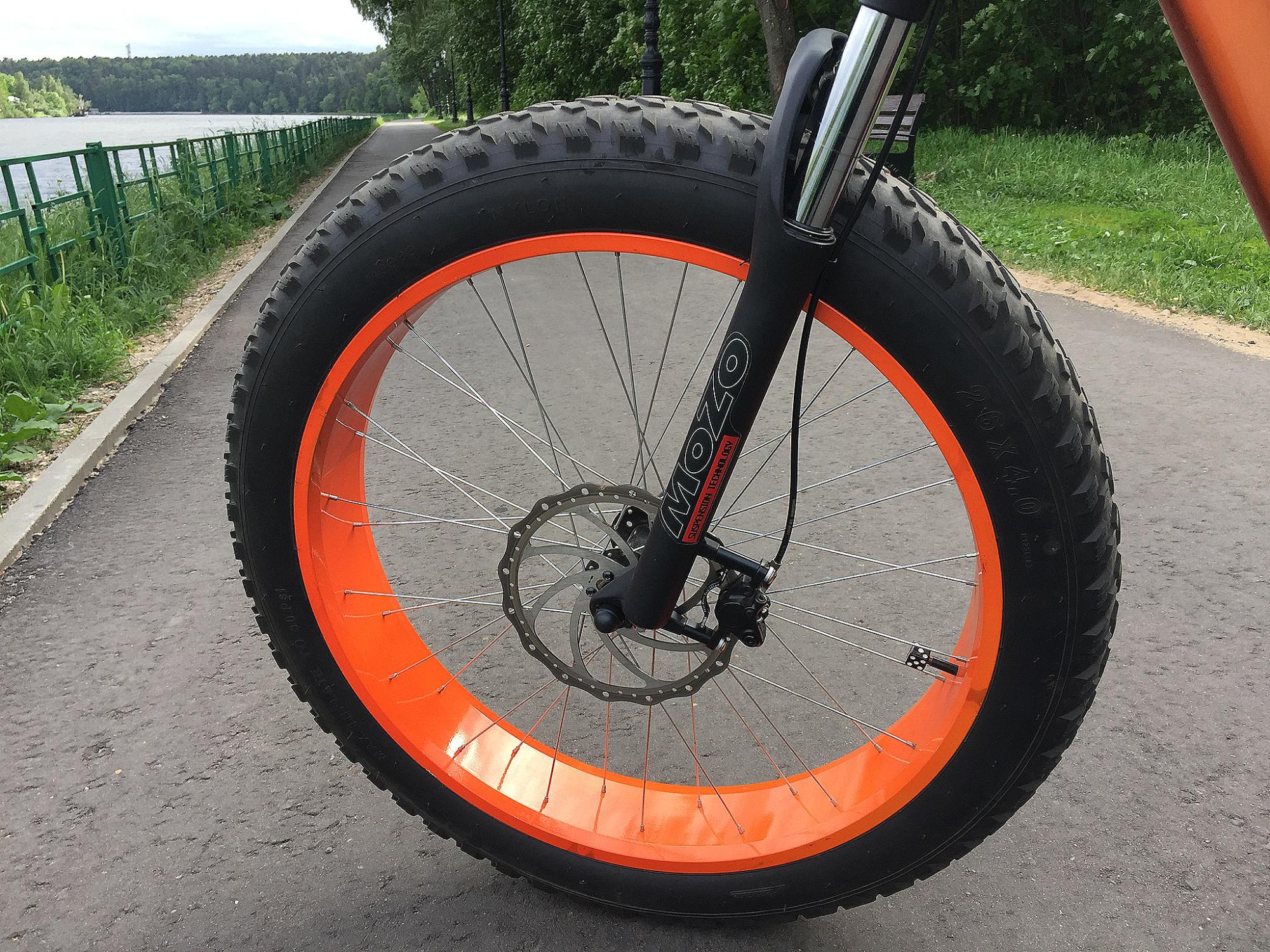

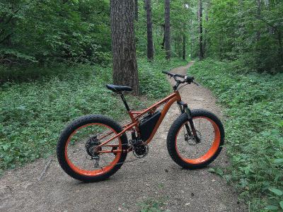

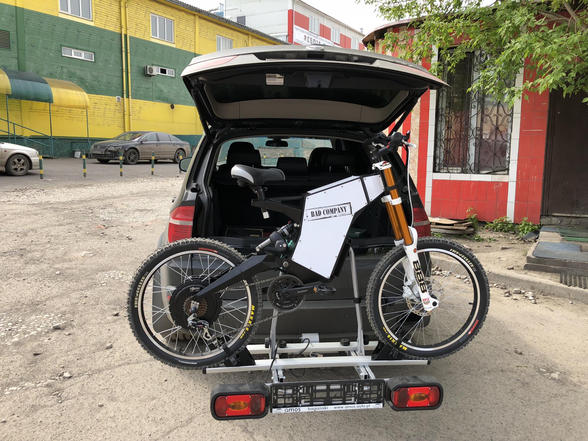

Наконец-то выкинул последнюю некачественную китайскую деталь со своего толстяка-переднюю вилку. И заменил её на более качественную с гидравлическим амортом. И теперь, когда подвески позволяют ехать по грунтам и бордюрам, слетает цепь с ведущей звезды. Дико это раздражало, пришлось поставить ловушку на цепь.

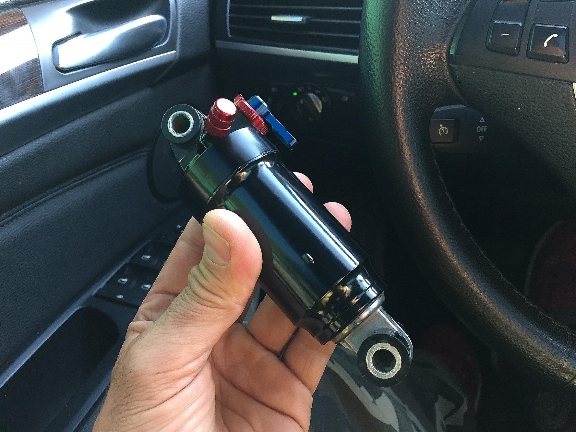

Подвесил толстяка на фаркоп и отвез в лес и потестировать по лесным тропам и кочкам. Прямо очень приятный вел получился. Ничего не раздражает и всё функционирует. Жестковат только задний RockShox. Вероятно объясняется это короткостью хода самого амортизатора. Переднняя вилка мягкая, колесо прилипает к земле а заднее подпрыгивает.
Jeca
Цитата: FatBike от 31 Май 2018 в 23:18Жестковат только задний RockShox
Там воздух, побывать пружину и регулятор отскока. Колесо стало тяжелее в два раза.
FatBike
Нужно купить пружиннный аморт?
ferum
Хороший аморт у вас, не надо пружину. Просто настроить. Накачать под свой вес по таблице, и распустить сжатие, вам же педали не крутить. Отскок лучше по середке выставить. Там есть переключатель трехпозиционный, если это монарх, залочено-разлочено-пропедал(это чтобы не раскачивался при педаляже) Лучше разлочить. Отскок подзакрутить, если сильно будет скакать.
FatBike

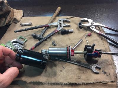

И всё-таки аморт неисправен. Закачал в него давление чтобы было 25% под загрузкой и он через пару километров схлопнулся. Я так думаю какая-то манжета перепустила воздух в другую камеру.
Я его разобрал, но принцип работы не понял, собрал обратно. Если есть у кого толковый мастер в Москве, кто может перебрать?
SG_
в инете нашол рецепт обслуживания, мне помог:
выкрутить нипель и закачать несколько мл масла. потрясти понятное дело. сразу стал дубовым, ход туда-обратно медленный, делать нечего, сел и поехал. минут через 20-30 заметил что работает нормально, так и езжу. до этого полтора года никакого обслуживания не было.

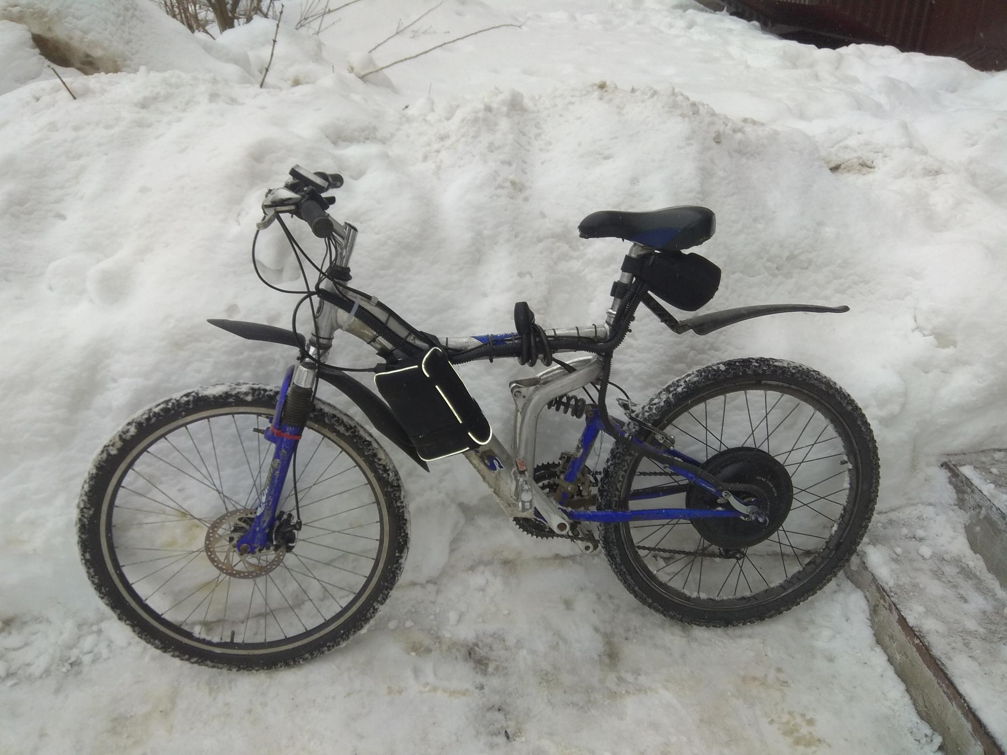

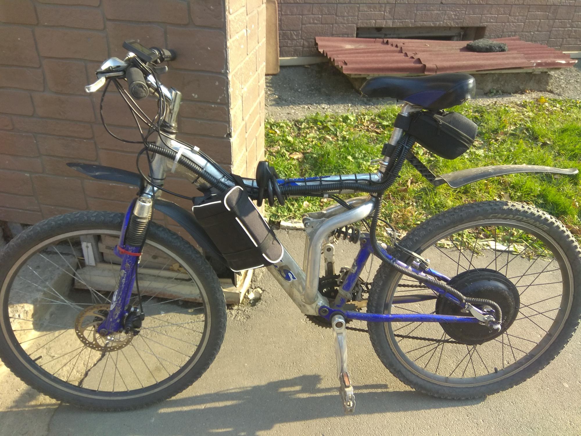

Chezorezka

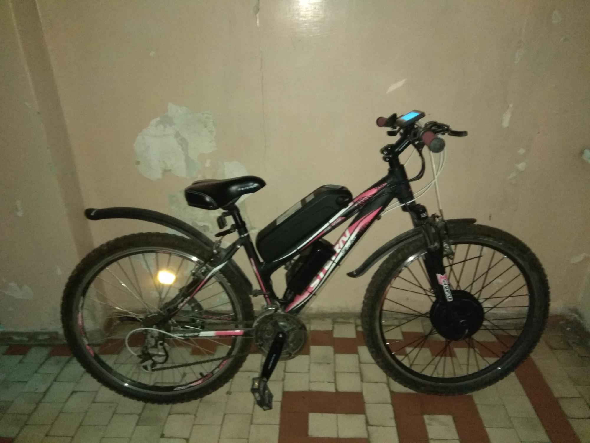

Вот и и мои коняги=)
Старичёк Stels Tornado 2006г.
Мотор MXUS номинал 500Вт ДД. Батарейка 48В 10А\ч 18650 13S4P
Аморт уже поменял на нормальный масляный с регулировками. Следующая вилка на очереди.
Второй Stern Electra 2015г.
Передний привод,редукторный 500Вт в номинале. Батарея 48В 10А\ч 18650 13S4P.
Максимальная скорость на обоих 45-50Км\ч.
Teleport Medium 52В40А\ч 1.5кВт DD MXUS(3кВт) KT-LCD3 60A XF40 MXUS 1500Вт.Stels Tornado 2006,10.4 А\ч 48V Li-ion пробег 4600км-Батарея почти умерла. Новая Батка( 17А\ч +19.2А\ч 52В 14S5P) пробег 11970км 10 лет.
MX01F Bmp MXUS 500Вт. Stern Electra 2015,(10.4 А\ч+13.6А\ч) 48V Li-ion пробег 5280км 4года.
CITY COCO HARLEY PRO 2(H8PX)  (1200W/20А\ч+20.4А\ч) пробег 4400км 5лет.

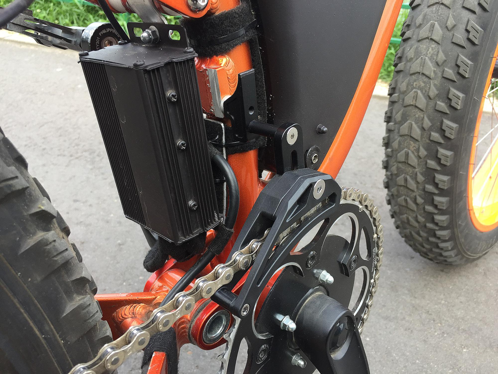

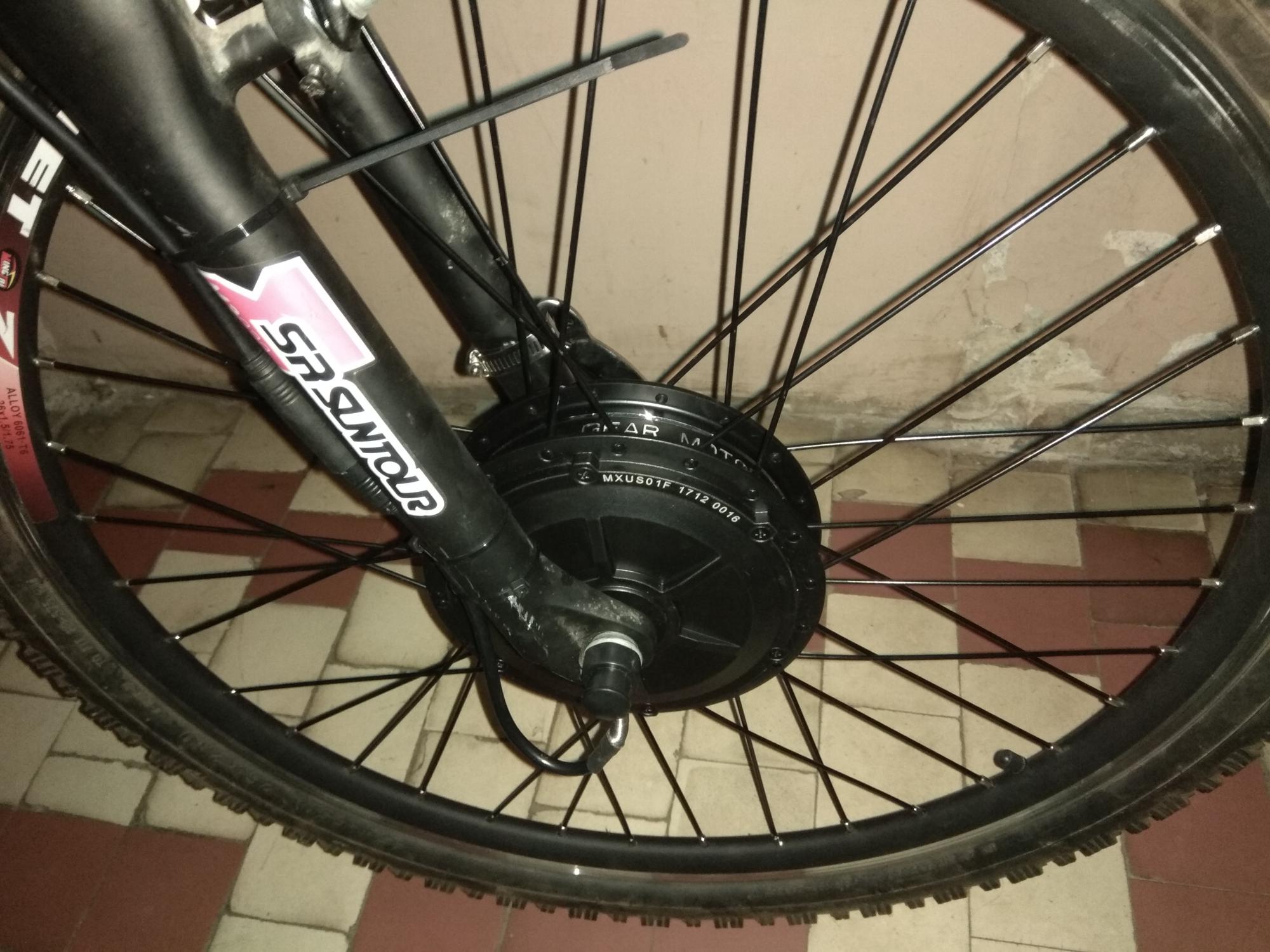

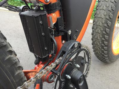

Shaman2
У второго рама удачнее для электрификации.
Ты засунул 01 мотор в переднюю вилку? больше 4-ех кило, а где усилитель?
Как крепил контроллер в боксе? (мне такой же бокс приехал)
Chezorezka
Цитата: Shaman2 от 08 Июнь 2018 в 12:19а где усилитель?
Усилитель с другой стороны,на другую не поместился из за особенностей вилки.Тупо места не хватило.
Бокс крепится сначала нижняя половина прилегающая к трубе рамы,туда кладется вся начинка,через отверстия(уже есть в нем) крепятся стяжками(2 шт) и сверху закрывается и затягивается на 4 самореза.
Добавлено 08 Июнь 2018 в 12:28
на фотках кстати видно,где он крепится,если внимательно присмотреться.
