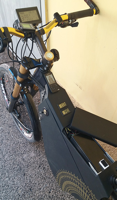

Всё больше на мой короб становится похоже:
А как он у тебя открывается? Боковые крышки на болтиках?
На коробе у рулевой это плеер?
askatt
Цитата: Архетип от 24 Сен. 2018 в 12:58На коробе у рулевой это плеер?
Да (держится на липучке, в дождь прячу в карман)
Без музыки никогда не езжу, скучно )

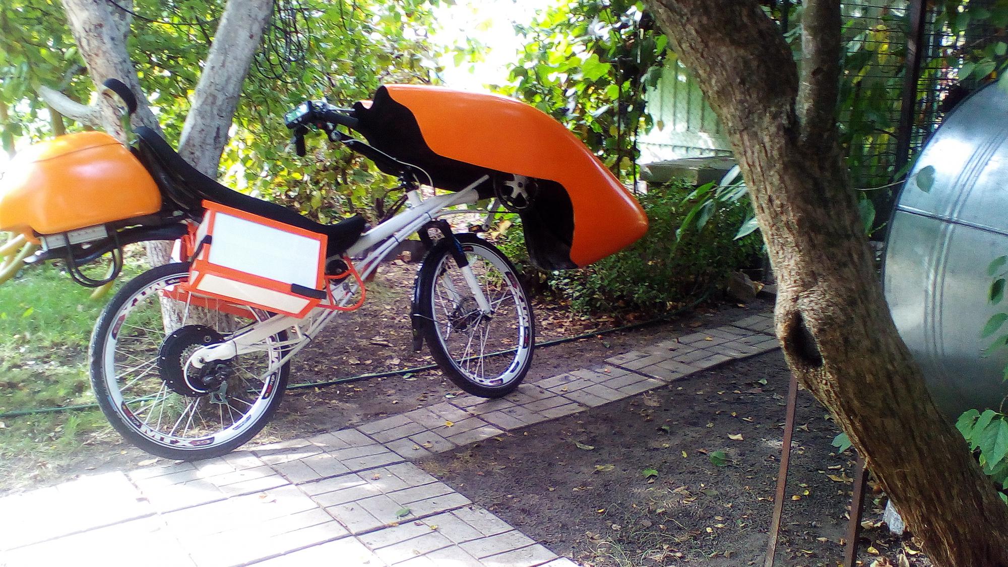

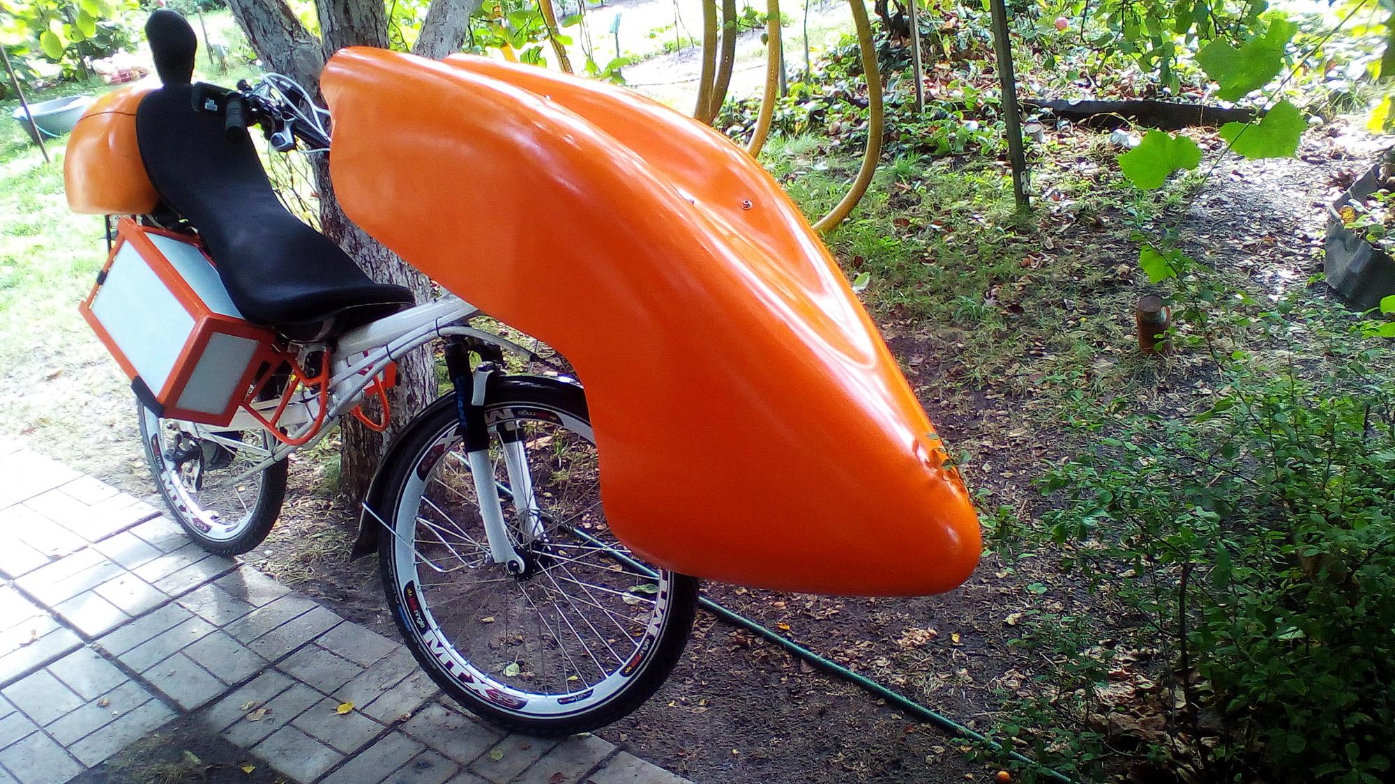

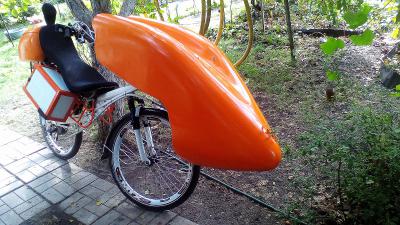

 А вот моя Велоракета500 ;)
Проєкт не закончен по єтому внешний вид и ТХ промежуточньіе:
АКБ 2 Х 40Ач 74В сумарно около 6кВтч(планирую 7,2кВтч)
МК 205й с 30мм магнитами 7витков.
Контролер 15 фет 35А(урезан до 27-28 А) 48-72В.
МАХ скорость около 80 км/ч,
МАХ дальность более 500км при 50 км/ч (расчетная)
Вес пустого 65-70кг.
Silvaticus
[user]lu4[/user], я даже знаю, автора из западной Украины. Нос обзору не мешает? И как устойчивость при боковом ветре?
Цитата: lu4 от 24 Сен. 2018 в 23:19МАХ дальность более 500км при 50 км/ч (расчетная)
Практика подтвердила расход 10Wh/km на протяжении 10 часов движения? У автора рассчетный пробег в 500км был при 500W моторе.
Основной вопрос — зачем?
lu4
#7996
1 - авторство данного агрегата совместное (бьіла базовая модель которая совместньіми усилиями (работали вместе хотя заказчиком бьіл я) бьіла очень сильно изменена и данная модификация существует в одном єкземпляре).
2 - Мастер с которьім сотрудничал при создании - Алексей Ганшин с центральной Украиньі.
3 - обзорность удовлетворительная (землю видно через 5-7 м ).
4 - порьівьі бокового ветра становятся проблемой после 70 км/ч.
5 - 500 Вт мотор сгорел при движении на малой скорости в пробке (ставлю в "заслугу" єто на фазньій используемого 15 фет контролера - заказан 12 фет) посему бьіл заменен на спецверсию (42 км/ч от 48В) киловатки которая планировалась первоначально но бьіло установленно (по ряду причин) МК на 500Вт с подобньіми ТХ.
6 - данная машина - єксперементальная для проверки влияния аєродинамического обвеса, испьітания узлов а также возможности комфортно и бьістро(сравнимо с общественьім транспортом) совершать путешествия на растояния более 200 км.

По предварительным данным на 500ке - расход при 50+-км/ч был 450-500Вт на 40+-км/ч 300-350 Вт, при 70+- км/ч - 1200-1400Вт.
С киловаткой ещё не мерил.

1 - они на 9/10 находятся за лобовой проєкцией переднего обтекателя.
2 - передние и задние клотики-обтекатели будут - просто сделать их красивьіми и функциональньіми бьістро не получилось (как я отмечал вьіше "проєкт еще не закончен")
3 - по долговременому расходу на 16 Втч/км при средней скорости 59 км/ч  ехал 15 км "на все деньги" но бьіло пару остановок с разгоном с " 0"
Пс полностью "зашиватся" не хочу - вьіростет влияние боковьіх порьівов ветра ( воздушньіх волн от проезжающих мимо авто и грузовиков).
ППС Даньіе по расходу пока приблизительньіе +-10% точно не настроил цикланалист.

Цитата: askatt от 23 Сен. 2018 в 21:55Всё больше на мой короб становится похоже:
Не боишься разбить дисплеи на руле? Я свой перенес на короб.

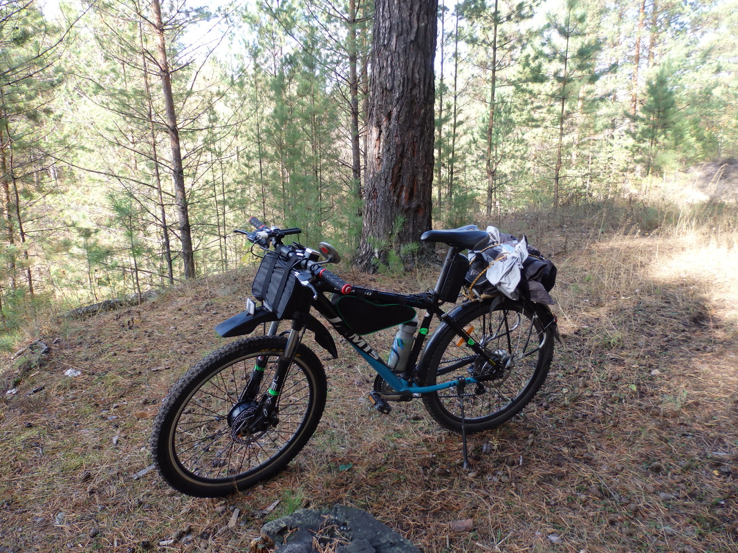

Геодезист
А я пока  такому во пришел: на руле 16 амперный аккумулятор а на багажнике сумка с вещами и 10амперным аккумулятором. Это выезд на весь день ..
Почему я пришел к суме на руль-у меня переднее колесо электро потому что везде песок но оно так часто пробусовывает что нагрузка на него нужна. Буду  пробовать и второй аккумулятор ставить на руль но пока вот один стоит.
