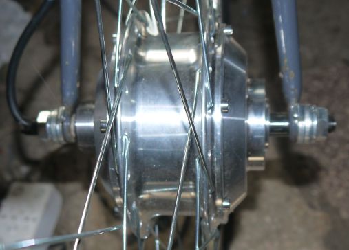

Цитата: Linkov1959 от 30 Сен. 2018 в 14:36
[user]Vik3[/user], в целом верно, но ошибся всего на 100вт, а это уже не 325 а 225вт ногами, что вполне терпимо.
[user]Shaman2[/user],
Без переделки 132мм, но есть запас с каждой стороны по 10мм и получается 112-115мм.
справа резьбу можно срезать, а слева  продлить  фрезеровку под вилку 10мм.
На стартшоссе  вилка легко раздвинулась под 132мм.
вот одного не понял, а зачем так насиловать вилку и ставить задний мотор наперед при наличии передних моторов на 100мм?
Linkov1959
[user]Shaman2[/user], у передних моторов есть существенный недостаток - их нельзя ставить назад. ;-D

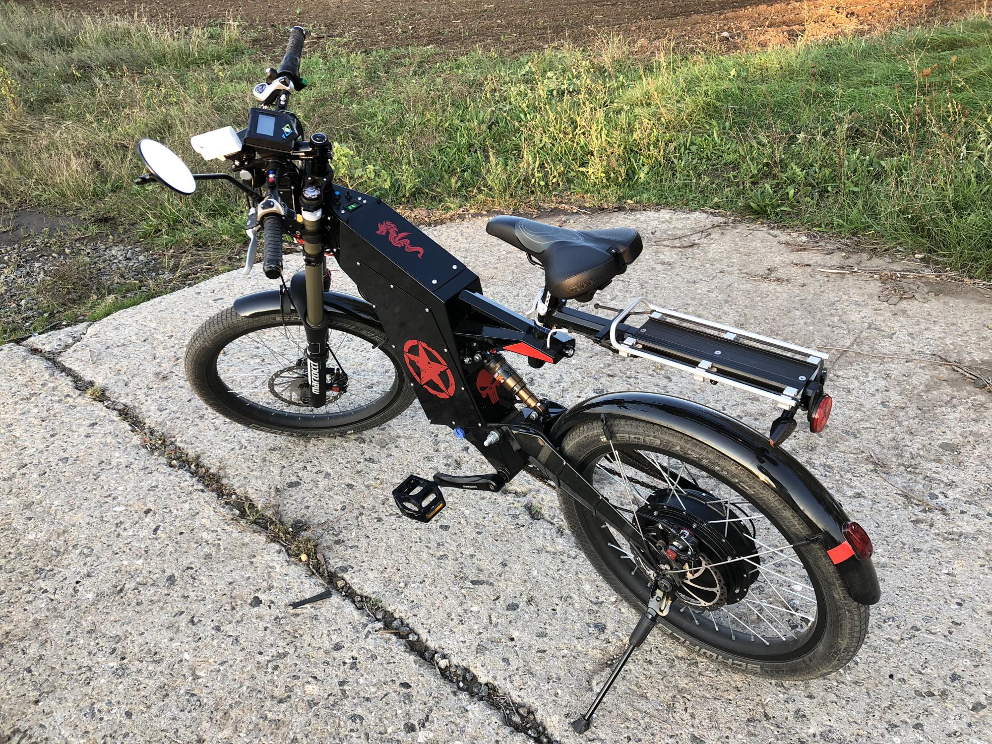

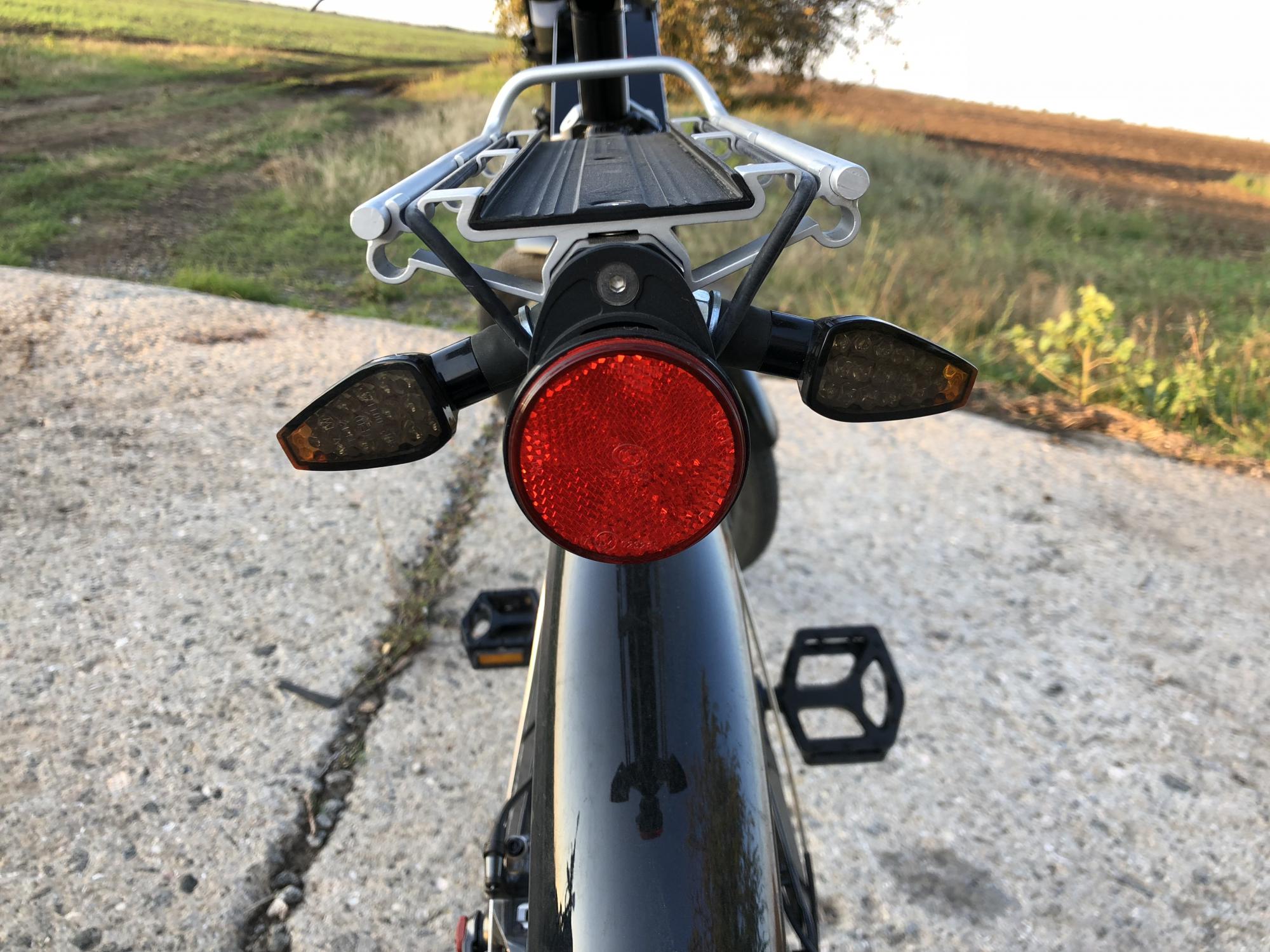

Обкатал своего коня, в целом доволен.  Только уже написал список на 30 пунктов разных улучшений.
e-scooter
[user]Vadim[/user], ну, нет предела совершенству!

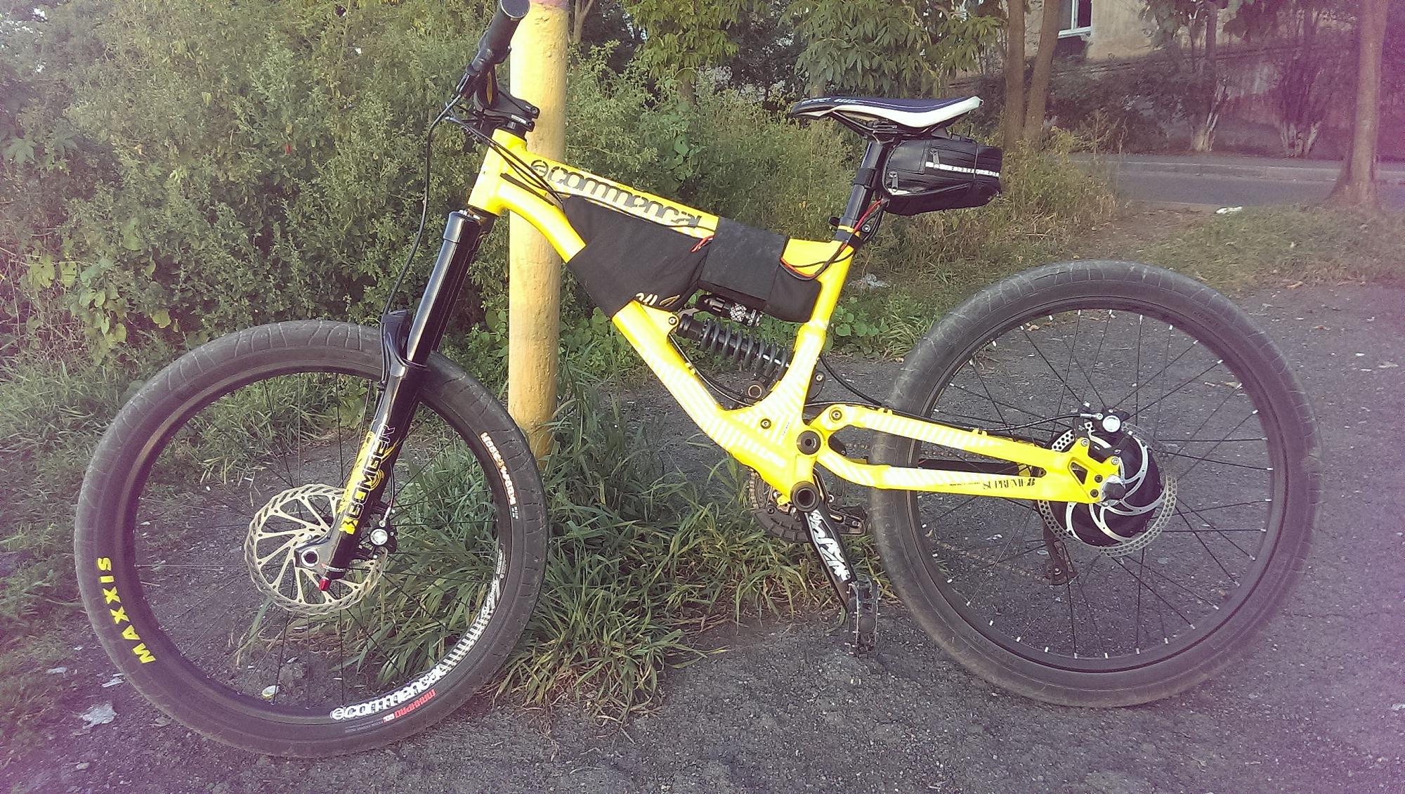

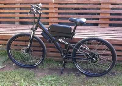

Rentgen

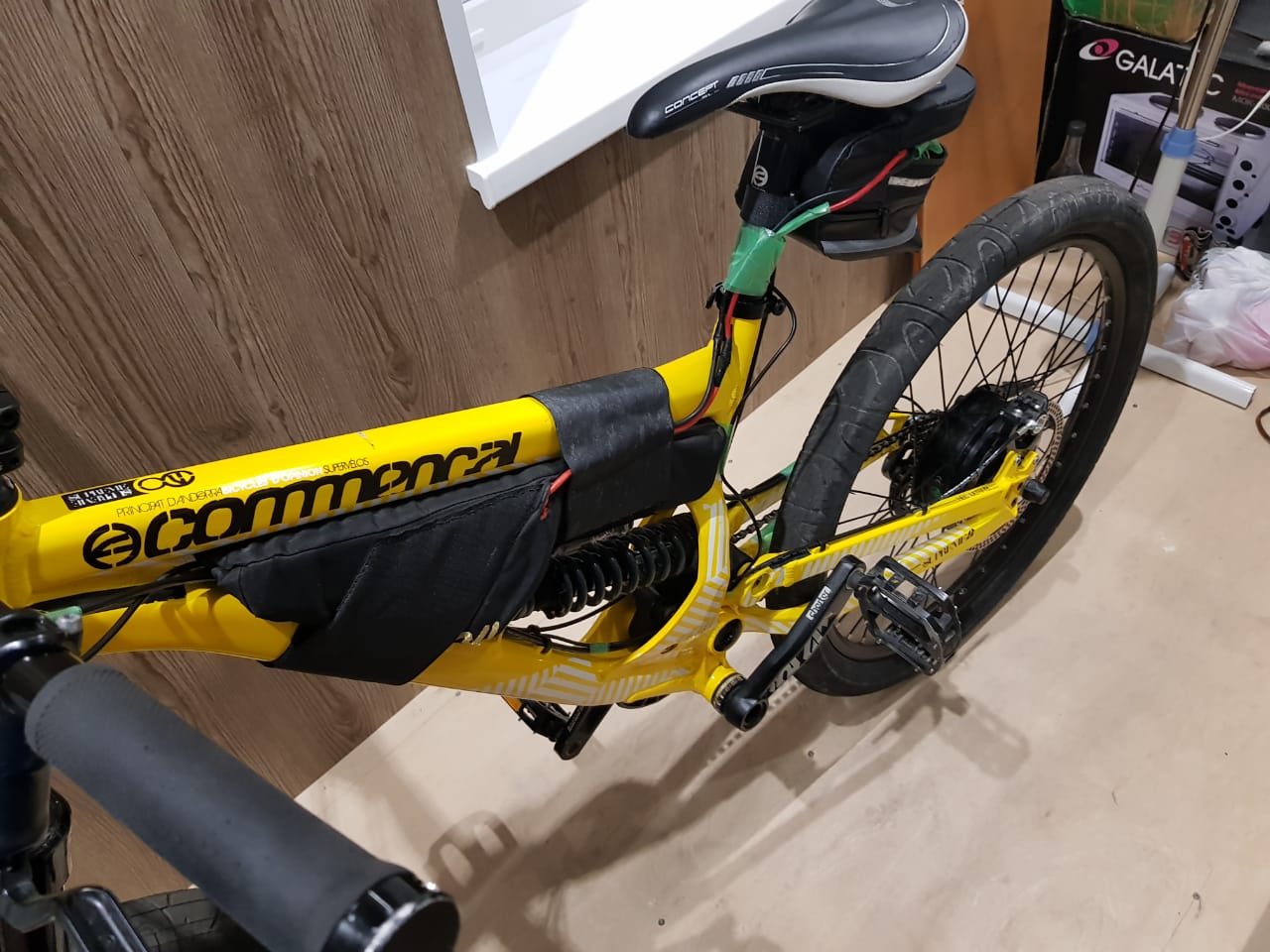

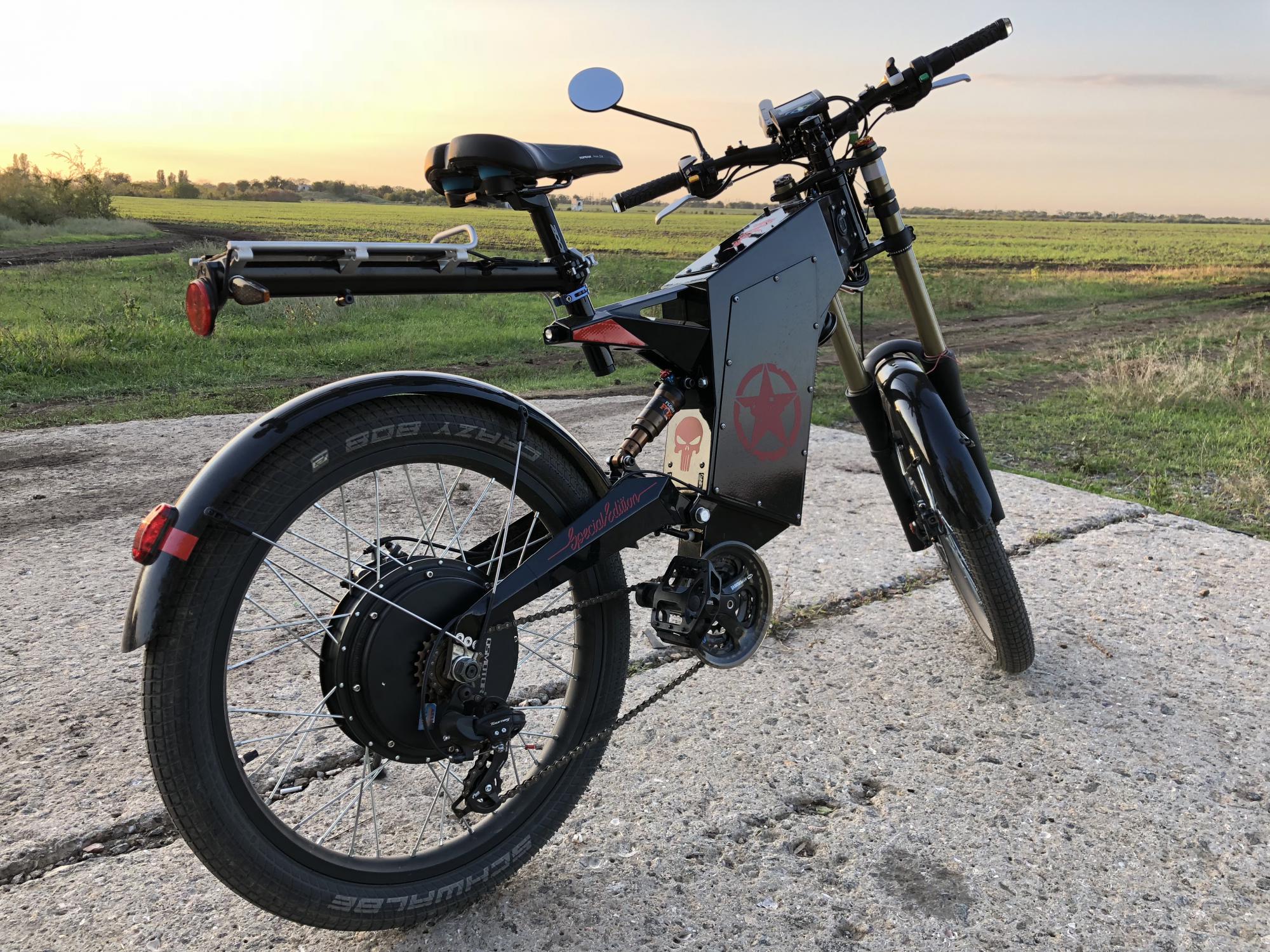

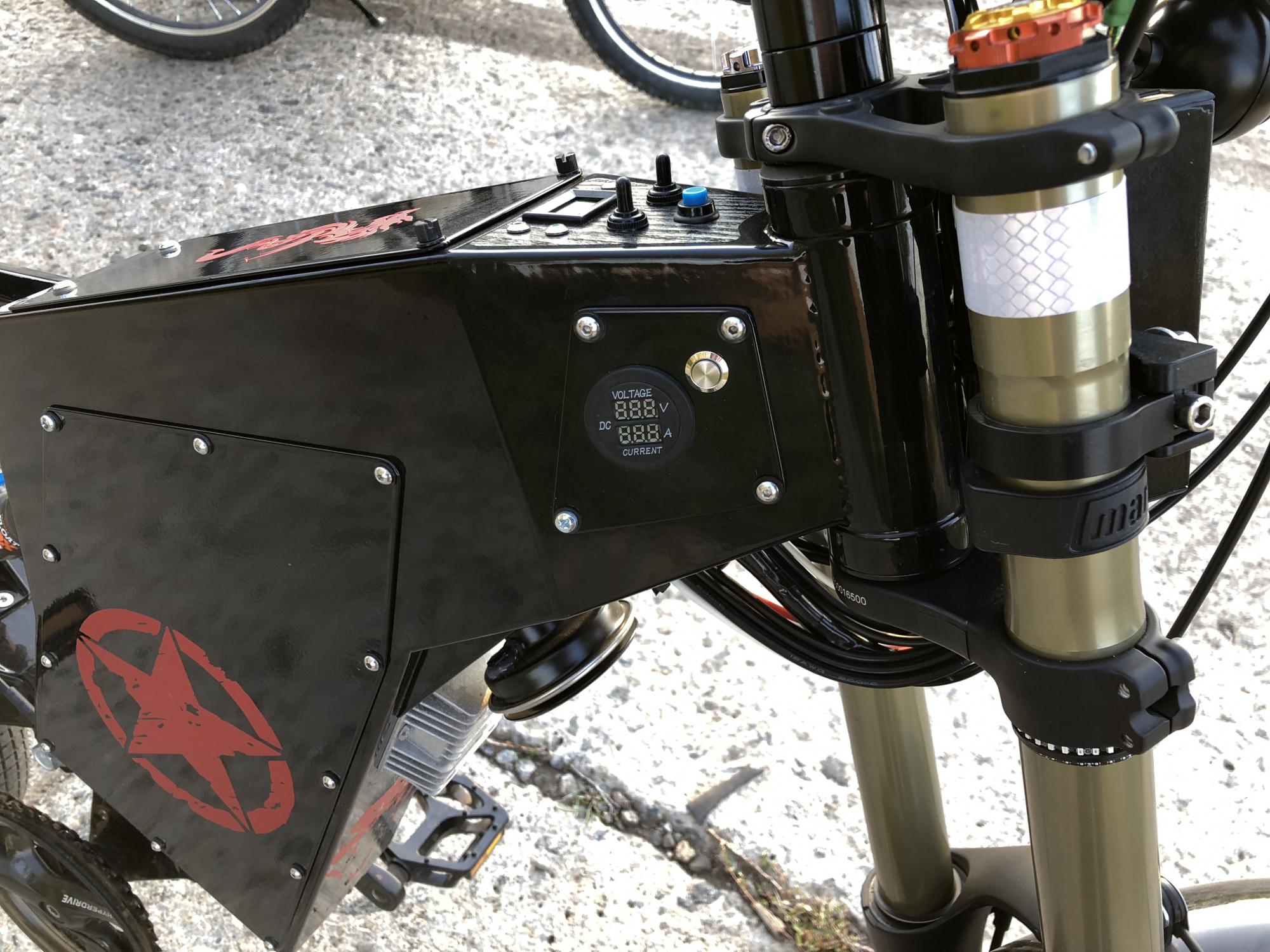

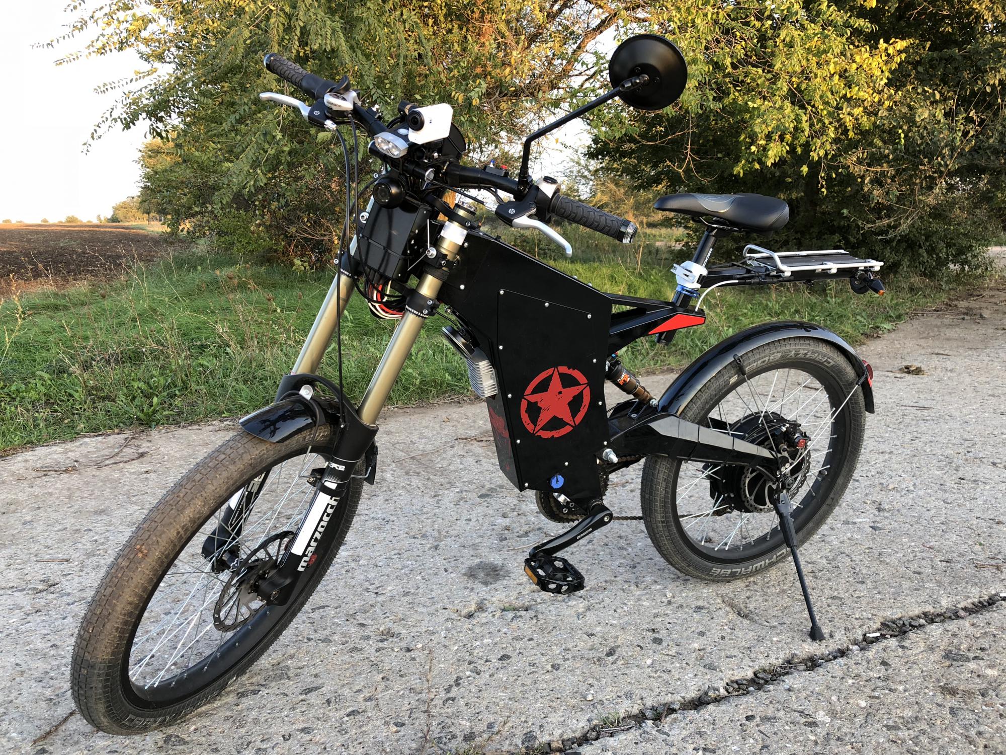

Донор Commencal, АКБ 48в 17.5Ач из элементов 18650 LG MJ1, МК редуктор Bafang BPM 500Вт, контроллер Infineon 6FET.
askatt
[user]Rentgen[/user], Отличный вел!  :wow:
А это сколько ячеек в батке? Удивительно, как тут 17,5 Ач поместилось!
Это рама размера L?
А что там с дропаутами? Обычно же у таких подвесов сзади ось без прорези... Или у этого съёмные дропауты были?
Какой общий вес получился?
kipper
у меня на таких же ячейках (не оригинал с али от лиитокалы) собрана батарея в конфигурации 13S5P, реальная емкость ее только около 15 Ач, 17,5 Ач будет наверное только если собирать батарею на оригинальных ячейках LG.
GT Transeo 4.0 (2017) XF07 350 Вт 48 В 15 Ач LG Chem
Merida Matts 6.10-MD (2019) XF08+XF07 48 В 24 Ач

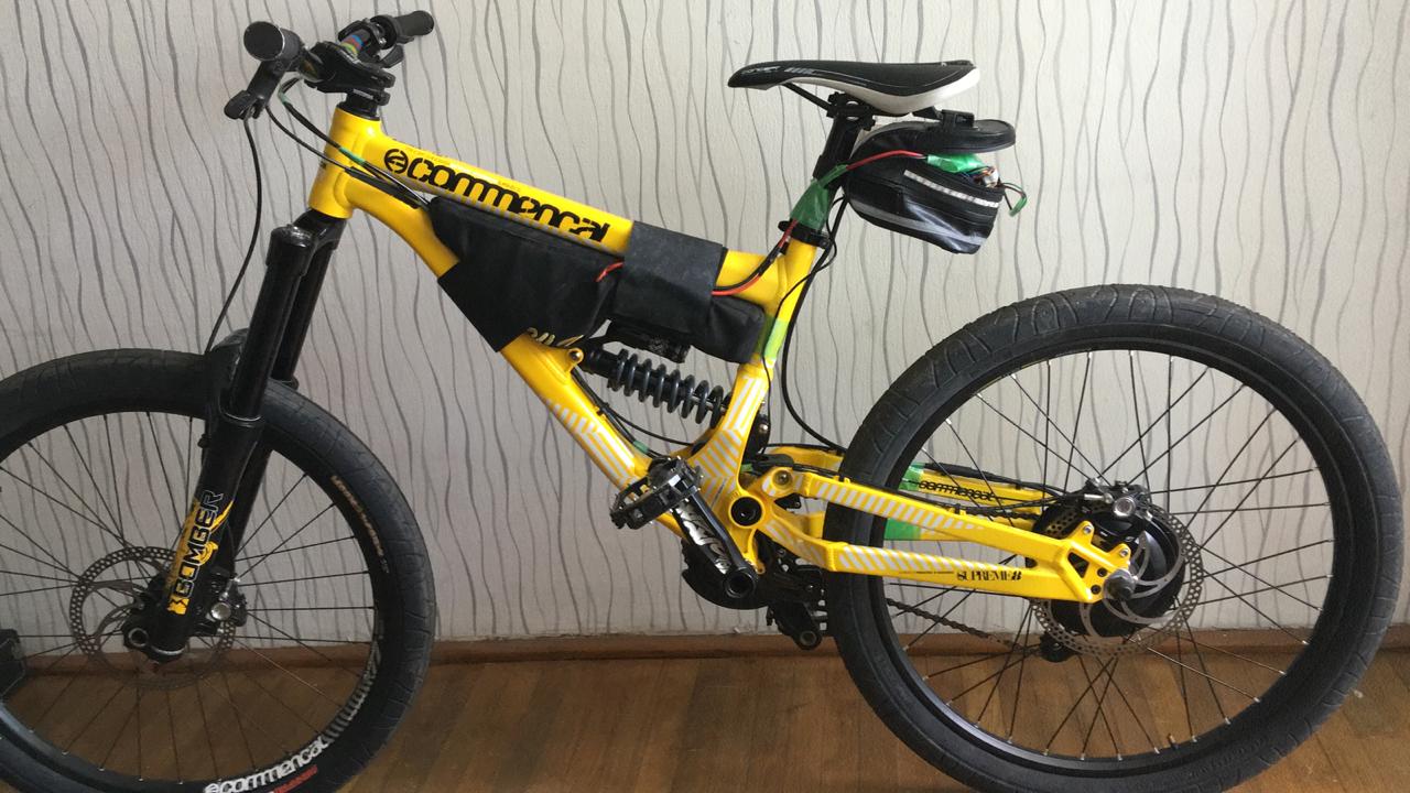

scezary

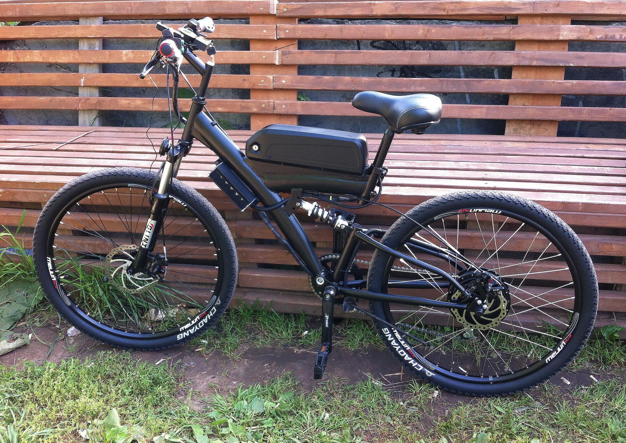

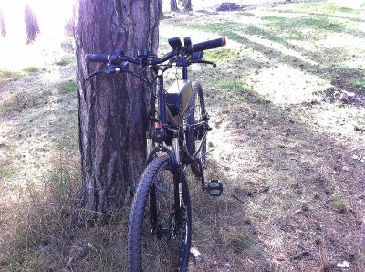

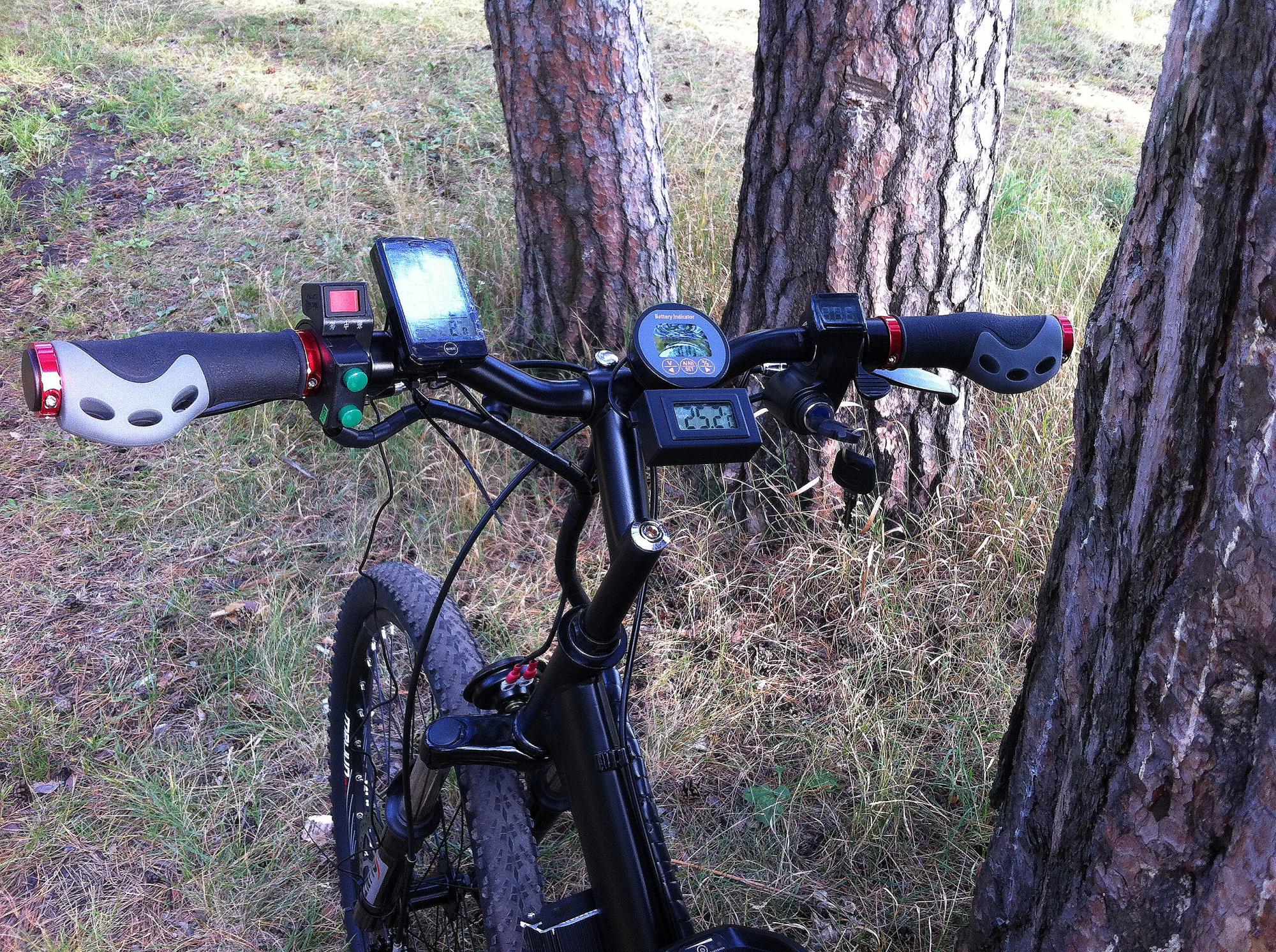

Собрал другу вел, хоть и отговаривал его вкладываться в эту раму. Можно сказать, что собран с нуля.
Было:
Стало:
МК bafang BPM 10Т, установлен термо-датчик, китай-контроллер 30А, АКБ 13s5p на серых лишенах. Скорость 45-50км/ч. Дальность хода, примерно, 40км.
serg79
[user]scezary[/user], через сколько км до 110 нагревается если  жать на всю гашетку?
scezary
По прямой не перегревается, только когда в гору прешь. Уточнить надо у райдера, кстати вес у него под 100кг.
