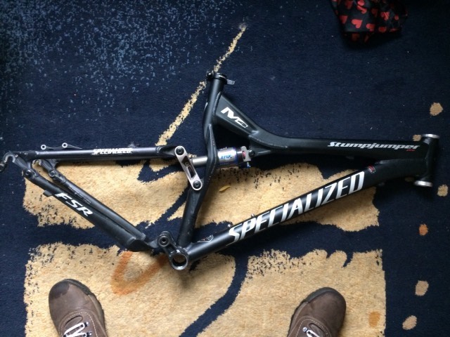

Почему я не могу в своё сообщение прикрепить фото???(((((
фото новой рамы и заготовка кейса под батарею

Агапит
Surf_el
Цитата: Galba Torrex от 27 Фев. 2021 в 08:09
Я не могу скинуть фото
Пишет мне запрещено
лол ))))))
Новичкам запрещено фотки размещать. Надо сколько то сообщений набрать. Можете мне в личку фотки скинуть, я добавлю. Ну или активность проявить и набить сообщений где-нибудь во флудилке

Цитата: Galba Torrex от 27 Фев. 2021 в 08:17Почему я не могу в своё сообщение прикрепить фото???(((((
фото добавил выше

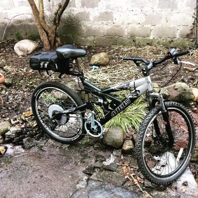

Galba Torrex
Ну вот такой байк получился,думаю из-за большого веса,не было такой ощутимой динамики,надеюсь с алюминиевой рамой вес снизиться на половину. Старый честно говоря не взвешивал ,но весил он бодро))
Кейс под батарею алюминиевый,делал сам
Сегодня понёс варить монолитную конструкцию,и мне сказали ценник
1100грн (3к рублей) за 195см шва ) Дорого! Но что делать? Решено варить )  3аклёпки не вариант,тк.как у кейса должна быть жесткость. Вобщем скоро скоро буду ганять. Шлем экип тоже купил,а то с нашими воДЯТЛАМИ... ну вы в кусре )

Коробку обрезал.
Выяснилось что батарея не влезет....
Это финиш блин....
по ширине не угадал с размером....
Мама РОДИ МЕНЯ ОБРАТНО!!!!

Armourer
купил 3 года назад велик Wibec coupe contact MTB 29" 3 звёздочки впереди и 8 сзади итого 24скорости. вес 17 кило.
покатался год и понял что мой артроз мне не позволит дальше крутить педали. был обшарен алиэкспресс и выбран набор фирмы CSC  48вольт МК 1500ватт в сборе с колесом, контроллер 2000ватт блютуз, дисплей KT LCD 8, аккум 13S9P заказал отдельно у продавца Liitokala - собрал точно по моей просьбе корпус брал отдельно.( еле забил аккум в корпус) заказал багажник 2х ярусный с ярусом под аккумулятор  получилось вот такое чудо.
вес 50кг, скорость максимальная 55 км час, дальность 50 км,  едет довольно бодро и устойчиво, но для меня слегка высоковат. при моих 172см тяжело закидывать ногу.
сейчас заказал smart BMS для аккума. а то есть некое рассогласование серий по напряжению. жду. как придёт - буду ставить. собирать аккумулятор и здравствуй лето...
