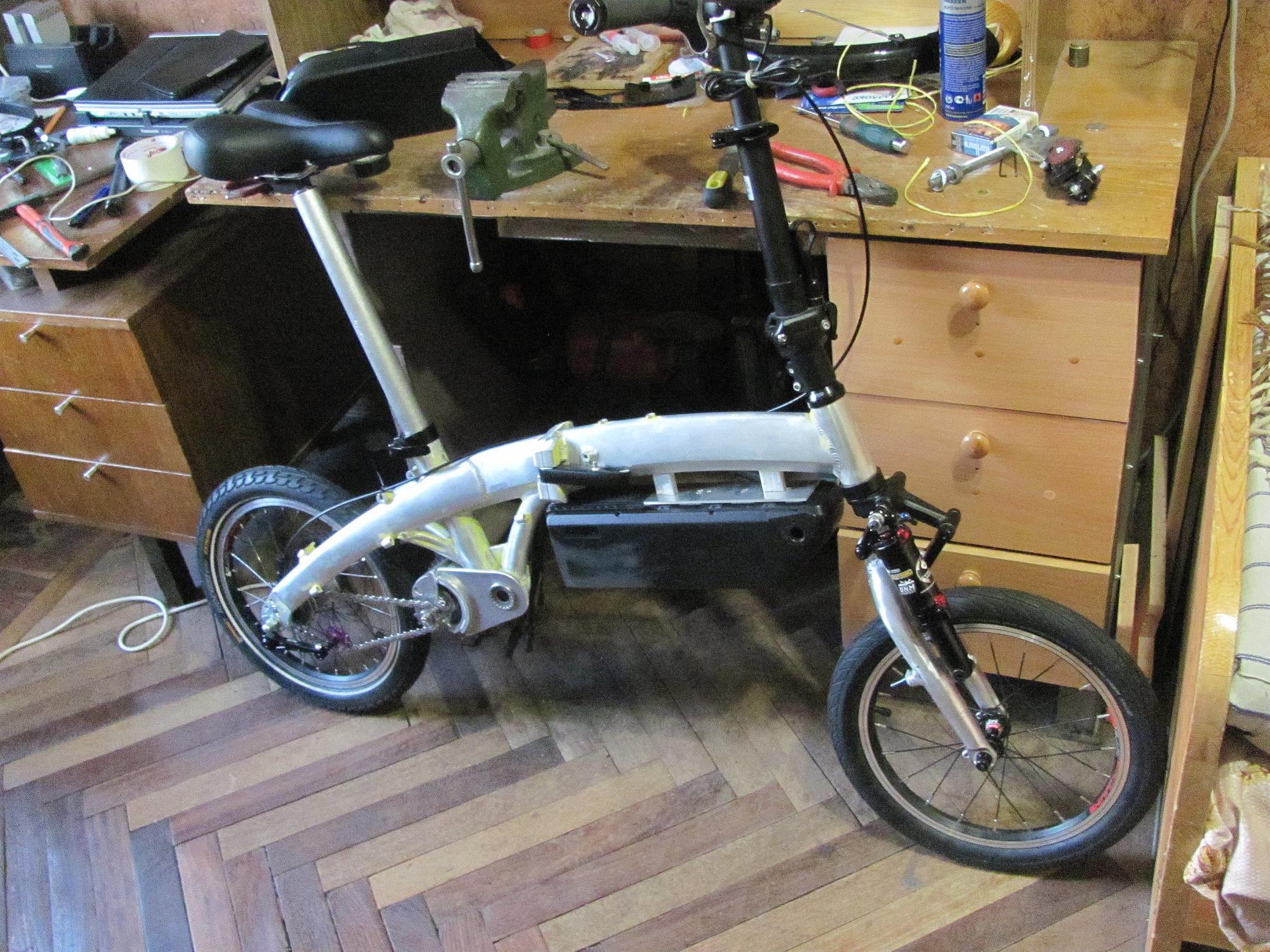

Вот на тот короткий кусок рамы до шарнира боком думаю поставить. Толщина корпуса аккума 70 мм приблизительно. Надеюсь, педалям не будет мешать. Если аккуратно втулить, то и труба с седушкой должна нормально опускаться. Короче, есть еще чем заняться.
Пока так сляпал и на выходных покатался. Табуретка бешеная получилась. Максималка на ровной дороге до 40 км/ч. Но, долго надо разгоняться. Все крутые подъемы в округе штурмовал. Пробег на одном заряде до 12 км. Это если на моторе без педалей. До работы мне 5 км. Так что, именно то, что мне нужно.
pravodel
ничего другого, на такой  раме,  по быстрому не сделать, под раму с сумкой был здесь проект, мне не понравился. криво сумка висела и болтается наверняка,  батарейка 36 в 15 Ач, (в коробке зарядка), развесовка ровная, за седло и руль спокойно поднимается без перекосов, складывается нормально, только седло поперек ставить нужно

Под раму надо в жёстком корпусе лепить. Можно купить стандартный и сделать кронштейн. В этот лезет до 20 а\ч 48 вольт 21700.https://aliexpress.ru/item/1005001398611330.html?spm=a2g0s.12269583.0.0.394b412eSGj7q1

Цитата: Татос от 12 Апр. 2021 в 21:18В этот лезет 14 а\ч 48 вольт.
Хм. Ощущение, что такая конструкция работает на отрыв, а АКБ вещь тяжелая.

[user]Север[/user], всё верно. Но внутренности переделаны. Свои холдеры сделал с элементами в ряд и привинтил к основанию которое усилено. Нагрузки на крышку нет. Элементы пока не собирал, вставлены так, для веса. Сам кронштейн для отсека приварен к раме.

Цитата: Татос от 12 Апр. 2021 в 21:28Свои холдеры сделал с элементами в ряд
а зачем, в таком корпусе есть же холдеры под 21650?

[user]pravodel[/user], делал под тесловские элементы 21700. Вы бы хоть ссылку дали на эти 21650, если найдёте конечно. :-D

К тому же в этот корпус после переделки влезает всё. Контроллер, автомат DC, шунт тестера батареи  и сама батарея с бмс.

Цитата: Татос от 12 Апр. 2021 в 21:44элементы 21700.
так длинна не влияет, холдеры же с двух сторон надеваются...возможно я что-то не понимаю)

[user]pravodel[/user], Не понимаю вопроса. Я сделал другие холдеры для того, чтобы сделать батарею полностью разборной, на винтах. Дабы облегчить себе жизнь в будущем. Будут меняться только элементы, остальное включая плавкие усики останется. Вот по такому типу, как делал для самоката. А что вы предлагаете я не понимаю.

Я ничего не предлагал, вопрошал на хрена,
стандартный холдер этого корпуса и все что вы перечислили,  там уже предусмотрено, включая контроллер .... трудоголик это хорошо)

Крышка держится на 8 маленьких саморезах.  Если в стандартном виде подвесить вверх ногами, вес батареи крышку просто отломает со временем. В стандартных холдерах нет места для гаек, дабы стянуть сами холдеры,  привинтить их к основанию и привинтить токоведущие шины. Вешать отсек сверху смысла не вижу , ну  и труд так сказать облагораживает. :exactly:

Цитата: Татос от 13 Апр. 2021 в 11:06Крышка держится на 8 маленьких саморезах.  Если в стандартном виде подвесить вверх ногами, вес батареи крышку просто отломает со временем.
сам корпус все равно у вас отвалится, так как 6 пластиковых выступов стандартного крепления в шине  это те же 8 саморезов),  или прощайтесь со съемным вариантом батареи, превращайте в стационар, стоило огород городить?

[user]pravodel[/user], какой то вы неадекватный дяденька. Я понимаю, поспорить это святое. Я уже вешал такой бокс вверх ногами, причём на велике для сельской местности, а не асфальта. Кроме этих 6 выступов есть ещё и болт М5, который притягивает корпус через основание к алюминиевому кронштейну и установлен вместо замка. На освободившееся место поставлен dc автомат. Собственно каждый может делать как угодно, не надо только голословных заявок, это отвалится потому что мне так кажется. Но это мы уже до флуда собственно докатились.
