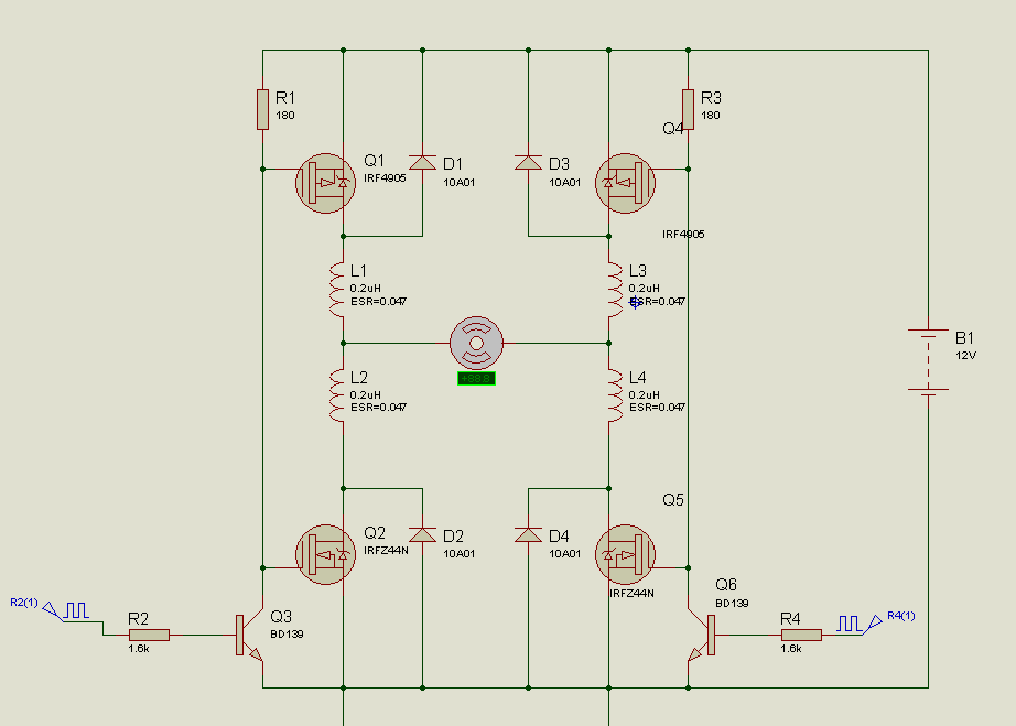

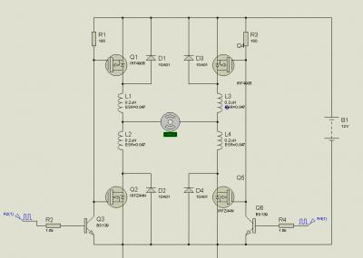

Подскажите пожалуйста чем заменить вот эту схему номер на ней SA8339 стоит на плате  CLB084-XH170628 2.4GH НЕ МОГУ НАЙТИ ЧТО ЭТО ЗА СХЕМА И ЧЕМ ЗАМЕНИТЬ
скорее всего нечем заменить, эта микросхема Н-мост https://www.google.com/url?sa=i&url=https%3A%2F%2Fwww.sytatek.com%2Fuploads%2Fapplications%2F%25E6%2599%25BA%25E8%2583%25BD%25E7%25A1%25AC%25E4%25BB%25B6%2FSA8339-Eng-Brief-V1.2.pdf&psig=AOvVaw3dj9ghi-4PHFRzjil_L4dz&ust=1627236238051000&source=images&cd=vfe&ved=0CAwQjhxqFwoTCLj_9cGl_PECFQAAAAAdAAAAABAO
надо городить н мост на транзисторах, типа вот такого
но без дросселей, разумеется
