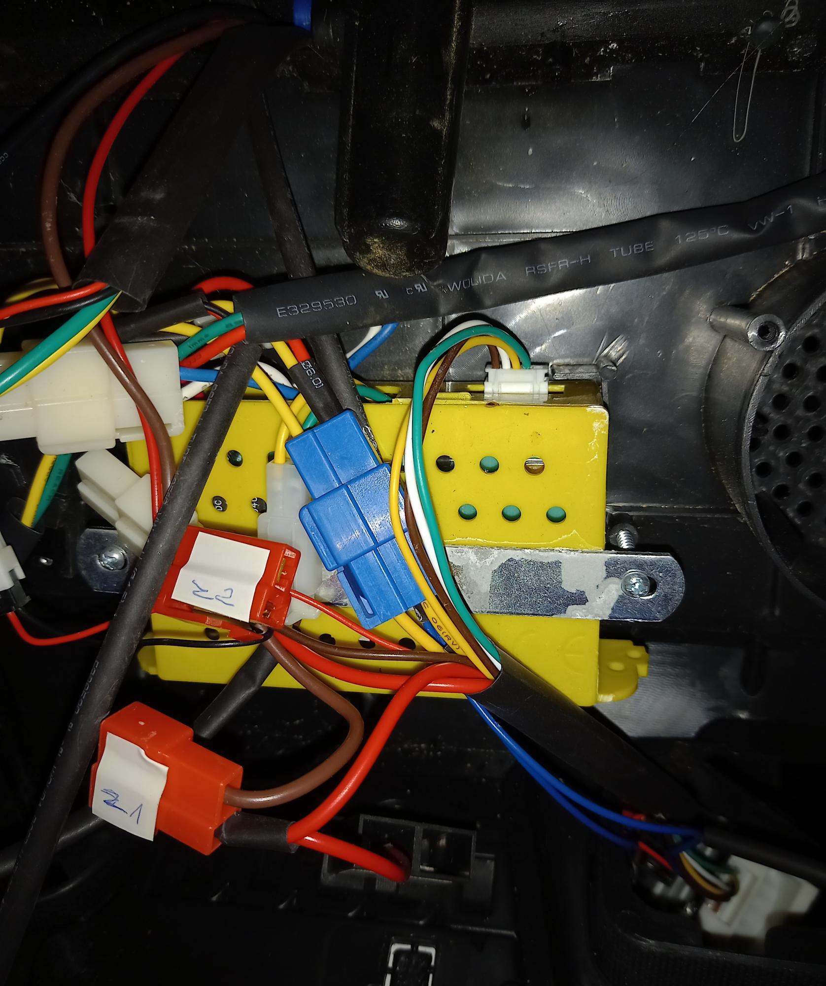

Могу на пальцах рассказать. Корпус блока управления желтого цвета. Как зажигание реализовано не совсем понятно. Потому что при запуске проигрывается звук. Соответственно, подклечен должен быть еще и звуковой модуль к замку зажигания.

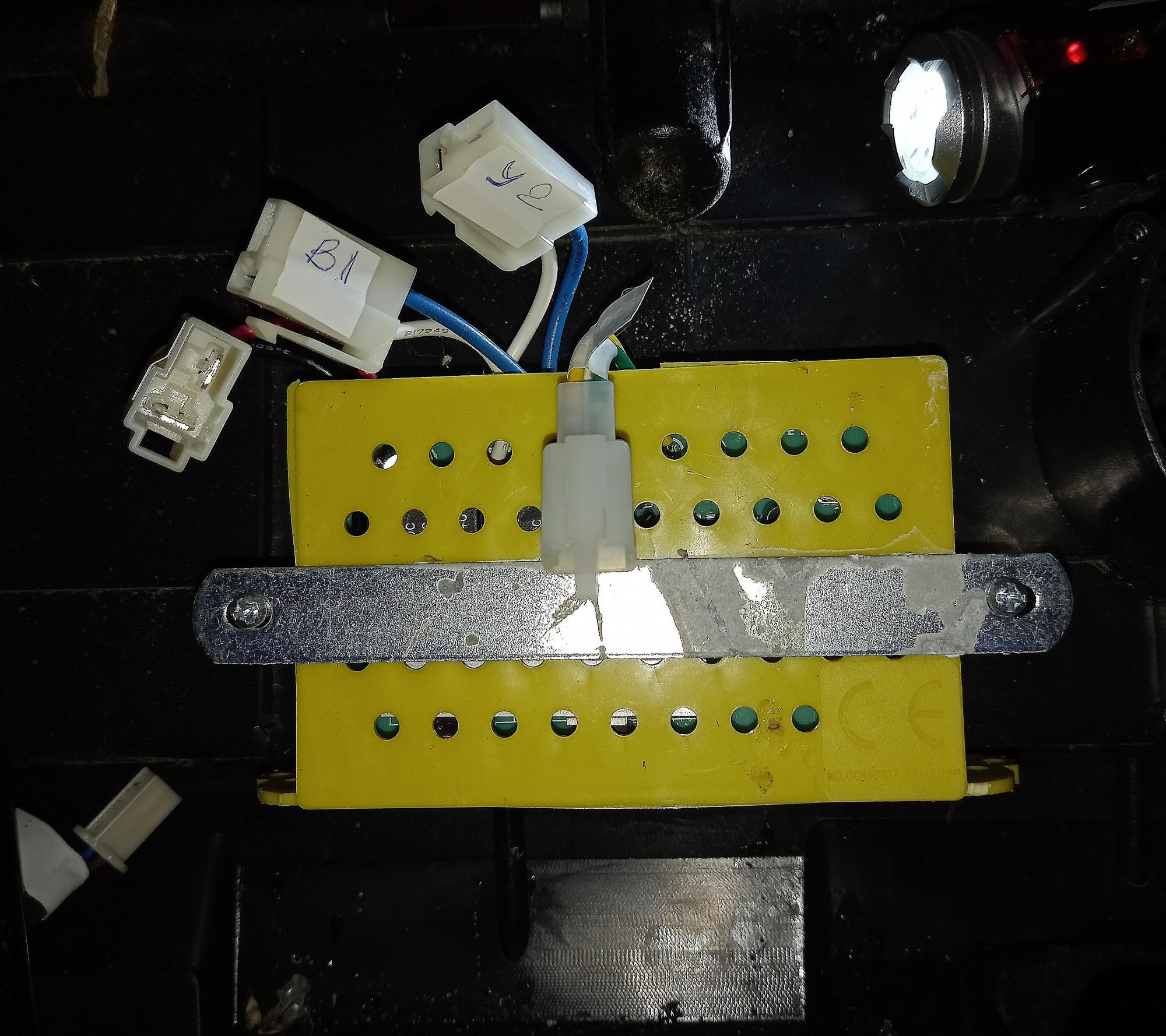

Общий вид модуля управления, на изоленту не обращайте внимание, для себя помечал.
Так оно в сборе выглядело.

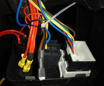

Вид снизу на "коробку передач".

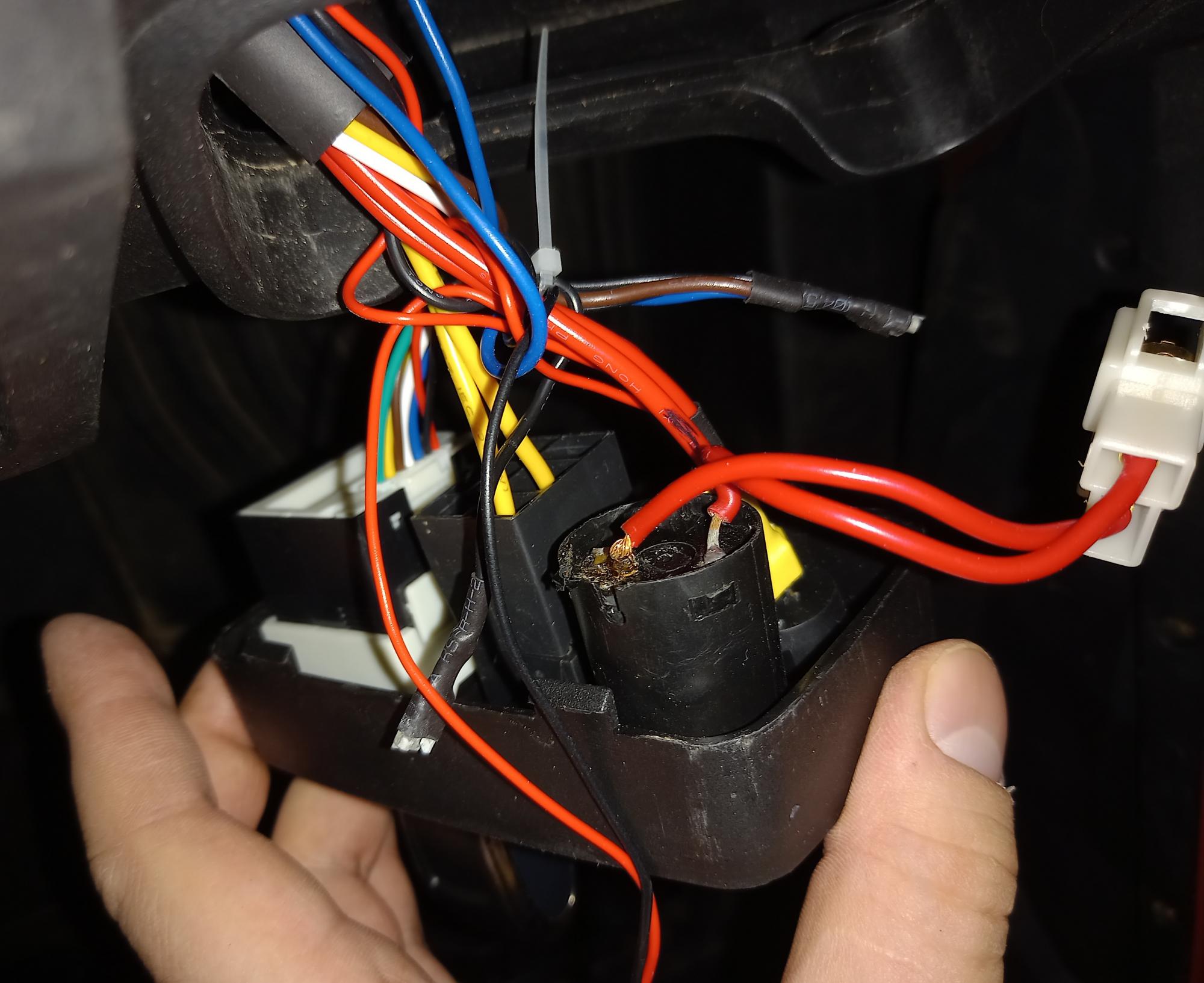

Снизу - замок зажигания с пустым разъемом. Ответную часть видимо срезали. Не нашел.
Вид сверху на "коробку передач".
Желтые трубки - подключение питания на переключатель света.
Свет впереди, соответственно не работает.
Висит неподключенный один красный провод и коричнево-черный.
Дмитрий_ЕКБ
Цитата: Amet-han от 30 Март 2022 в 08:25Как зажигание реализовано не совсем понятно
Включение через замок зажигания....после этого питание подается на музыку, управление и свет
Amet-han
То есть с замка зажигания должно уходить 3 пары проводов. На "магнитолу", на блок управления и на кнопку включения света. На замке зажмгания разъем был. По идее там же должен быть омновной предохранитель. Правильно ?
Дмитрий_ЕКБ
Цитата: Amet-han от 01 Апр. 2022 в 07:49предохранитель?
термопредохранитель на проводе аккумулятора.
Добавлено 01 Апр. 2022 в 10:35
Цитата: Amet-han от 01 Апр. 2022 в 07:49с замка зажигания должно уходить 3 пары проводов
минус на замок не заходит, он общий для всех устройств.
плюс распараллеливается после замка

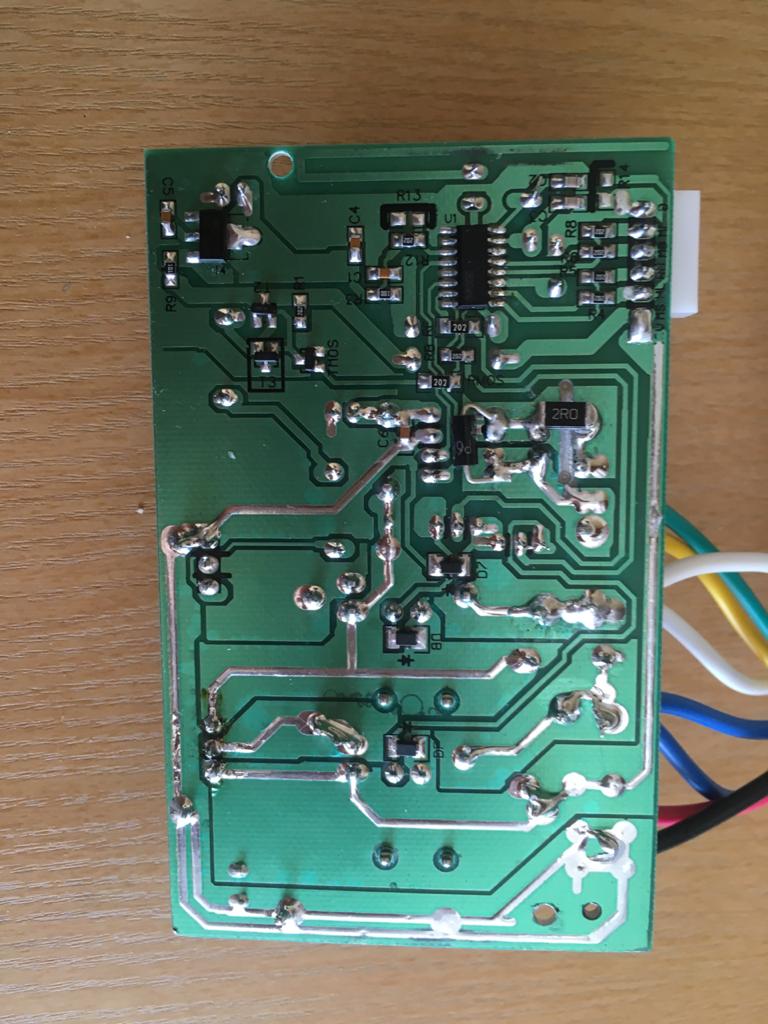

здравствуйте, можно сообщить надписи на микросхеме U2? Заранее благодарен.
Дмитрий_ЕКБ
TA6586
эта микросхема отвечает только управление мотором руля.
На фото печатной платы(нижний левый угол) видно место перегрева транзистора, видимо он умер
