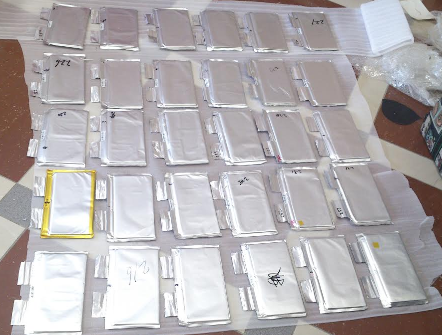

Всем привет. Ну вот и у меня первые шаги скоро будут, через недельку приедут батарейки.

ну а по виду ячейки конечно бывалые
и интересно, чем [user]st_79[/user],  собирается следить за банками ? есть БМС на эту химию ??

30шт - 10400г. -вес в карго китай-россия. По факту приедут сфотаю на весах.
БМС простая https://electrotransport.ru/index.php?topic=2932.0 , ну а дальше "война план покажет"

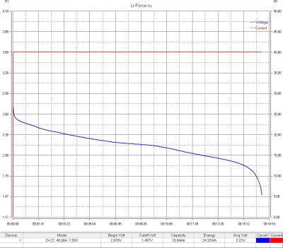

разрядил сегодня баночку , очень не плохо, не ожидал, что он что-то может , при его мягкости - масса 0.3кг

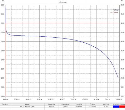

для сравнения вот пакетик лифера 10Ач под такой же нагрузкой - масса 0.26кг
учитывая, что родное напряжение титаната 2.3 а у лифера 3.2 , по результатам теста титанат дал даже больше энергии в ваттчасах чем лифер , но надо иметь ввиду . что более сильный лифер все равно победит эти оба пакта по энергоемкости.

Что-то вы пакетик титаната пожалели 15С есть возможность нагрузить?

пакет попробую грузануть посерьезней

Был бы лифер с нормальным качеством - было б всё по другому - зачем брать лифер в сравнение  с в.н 10 мом  :kidding:
gekanaz
я взял его, потому что  уровень примерно одинаковый , а брать А123 лифер и сравнивать с не пойми каким нонеймом титанатом как то не правильно
могу заведомо сказать, что А123 покажет себя заметно лучше :)
