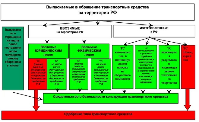

Для города нужен допуск на дороги общего пользования. С такой самоделкой - забудьте.
Тут просто авто переделаешь - оформить практически нереально.

не нужен, тс с е. двиглом до 4х киловатт не нуждаются в регистрации, и нет разницы, самопальная рама или с донора, единственное, что нужно иметь, так это права категории М или любую другую, по новым правилам
Я думаю, что с таким кузовом мотор мощнее 2х киловатт не понадобится, кто как думает?
