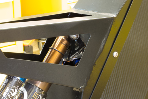

[user]Surf_el[/user], сегодня отдал на лазер две. одна как красная с доработками. вторая спецально для вас с вертикальной загрузкой и глухими боками:-)
поробуем что получится.
Чертовски приятно звучит "специально для вас"
Только может не стоит глухие бока делать. Это утяжелит раму. Площадь то большая  Боковины лучше бы закрыть пластмассой или дюралем

[user]Surf_el[/user],уже поздно не делать бока. Отдано на раскрой.
Хотя с боковыми прорезями можно было качественнее проварить изнутри. Но если есть боковая загрузка есть, зачем она сверху.

Вот бы еще под 220мм вело амортизатор крепления были бы - все же мото амортизаторы это полный кал
Lion
Ну не скажи, какой то китаезный дешевый амморт за 3 рубля у Андрея очень даже плюшево себя ведет
Stig
#82
в принципе изменив рычажности пластинами крепления аморта можно и вело. смотрется может будет и не ахти но работать будет.
я мечтаю заиметь и попробывать такой http://jazzmoto.ru/shop/zapchasti/zapchasti-dlya-pitbaykov/amortizatory/kopiya-amortizator-dnm-mk-ar-320mm/
его каждый сможет настроить под себя и регулировать отскок в зависимости от дорожных условий. да ицена у него более менее народная.

Смотрю на крепление амморта, вроде такого по определению не будет:
Отсюда

нагрузка крепления аморта распределяется на две плоскости, что конечно лучше чем на бомбере. плюс у меня подозрение, что металл на стелсе тоньше полутра милиметров
А может и не тоньше...
