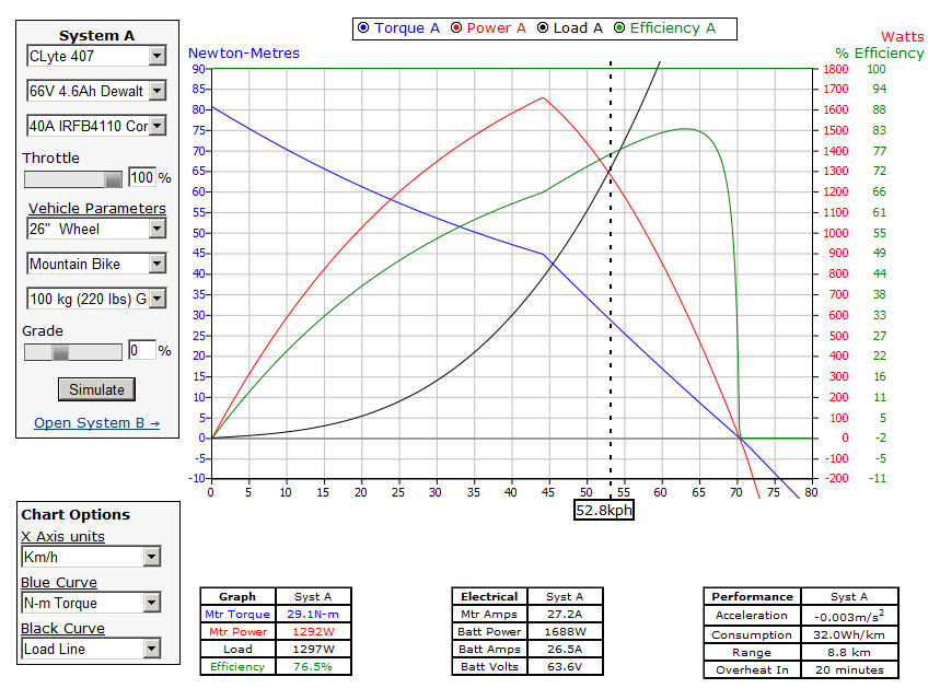

не сердитесь, это лишнее. я на самом деле не понял ваших слов. и так перечитывал, и сяк. не могу ничего понять про "миф малого кпд мк на малой скорости" из последующих объяснений. какой там миф-то?

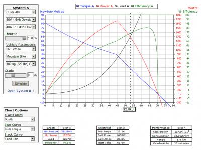

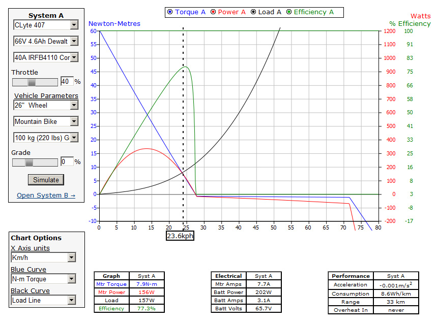

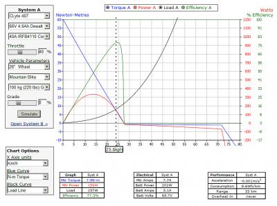

Вот вам две картинки из симулятора, отличаются только положением ручки газа и соответственно скоростью (оборотами).
КПД внизу первой таблицы зеленое. Зацените разницу. Так понятнее?

теперь понял. не согласился, но понял, что вы имели в виду. я понимаю этот мир так: при минимальных оборотах блдц кпд минимален, а когда мы раскрутили мотор, кпд растет. поэтому миддрайв с хорошим передаточным числом, либо редукторное мк выигрывает в эффективности у дд мк. если режим такой, что разгонов-торможений минимум, и мы разогнались и просто едем, либо едем чуть быстрее-медленнее, то - да, вы правы. идеальных систем нет.
