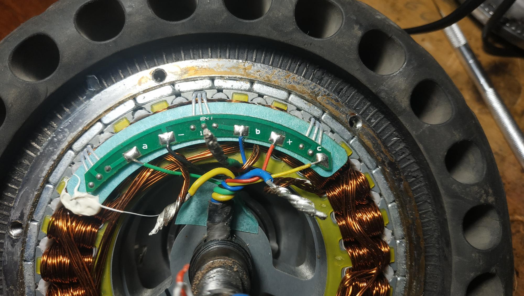

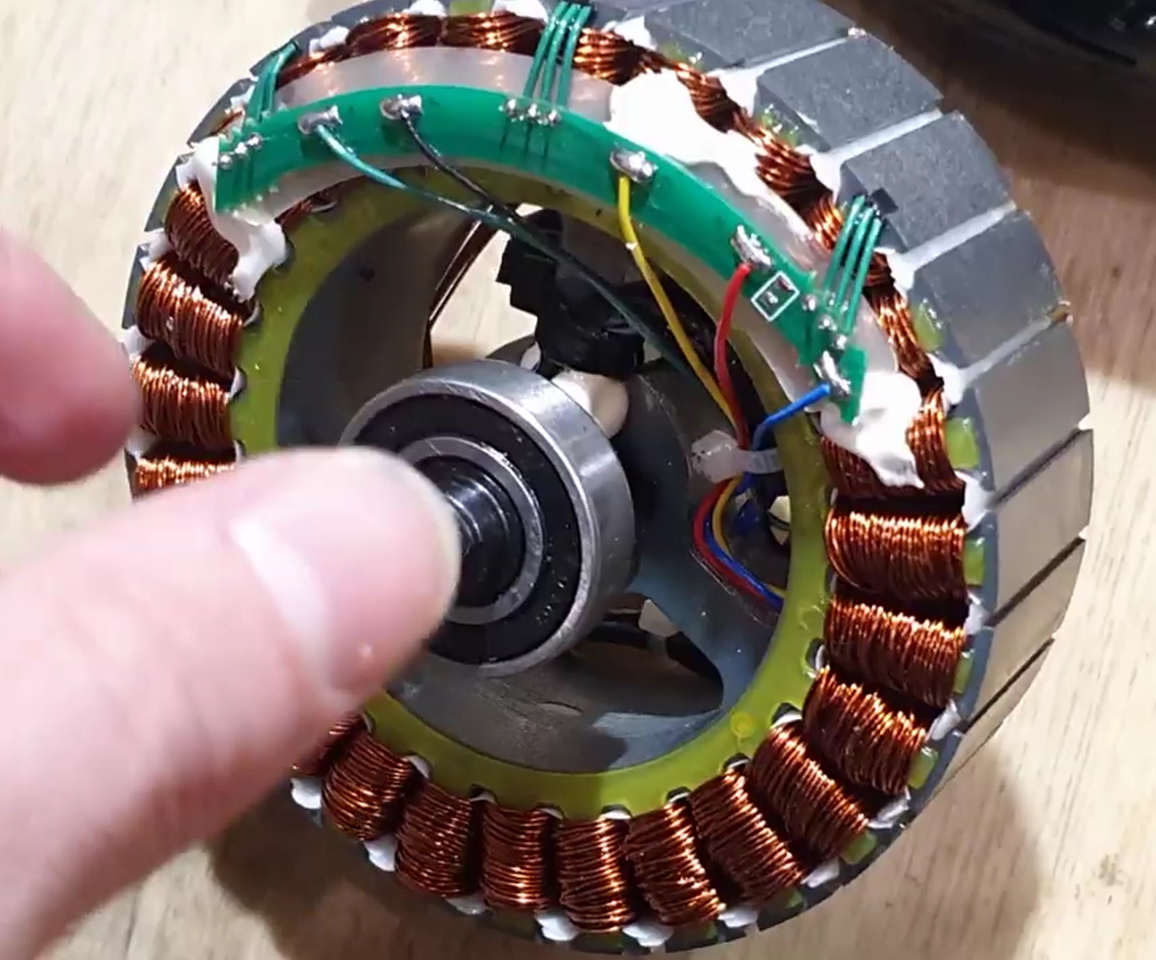

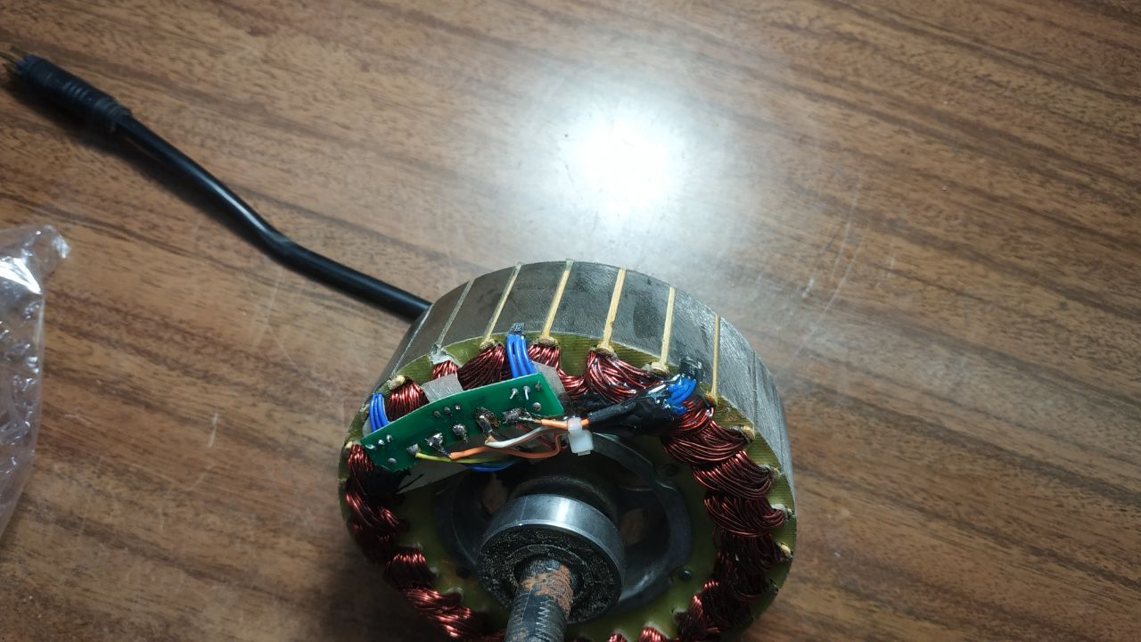

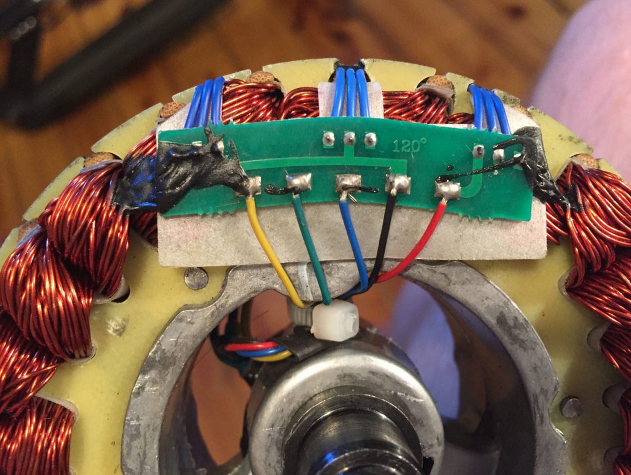

У кого-то есть опыт использования МК с электроникой от kugoo ? Пробовал перепаивать по цветам датчики холла и фазные, но не заработало....и вот интересные фото для сравнения. Какие мысли, господа ?

Видно что датчики холла имеют другое расположение я с таким расположением датчиков , так и не смог запустить мотор от контроллера E-twowo  перебрал 36 комбинаций , по идее и наоборот мотор e-twow  с контроллером кугу не хочет .Если сможете запустить расскажите как и что .

Вот так расположены фазы и Холлы в МК от GT:
Единственный известный мне контроллер для S3 с автонастройкой фаз и Холлов - контроллер от AOVO, но подключать МК от E-TWOW я не пробовал, в принципе несложно но это должен быть МК от GT, может быть подойдёт даже без перепайки.

Цитата: Сергей_1959 от 25 Июль 2021 в 23:07Вот так расположены фазы и Холлы в МК от GT
Да  видосе Люксвело обратил внимание ,что в колесе GT холлы по другому установлены и в целом колесо совсем иначе собрано .Возможно даже колеса не взаимозаменяемы со старыми .А контроллер у меня был с переключением 120 градусов на 60 .

MotoVlad
Цитата: Сергей_1959 от 25 Июль 2021 в 23:07Вот так расположены фазы и Холлы в МК от GT:
Теперь понятно чего в контроллере фазы начинаются с зеленого цвета.
В общем выфразеровал посадочное место для холла...посадил на эбоксидку и сверху добавил фольги и сделал такое-же небольшое окошко для холла....подобрал комбинацию холлов и фазных что б начало крутиться, но....неверно отображается скорость вращения...рукой удавалось раскручивать до 40 км/ч....скорость вращения на хх 75км\ч , ток потребления максимальный......чего не верно обрабатывают сигнал холлы ?
