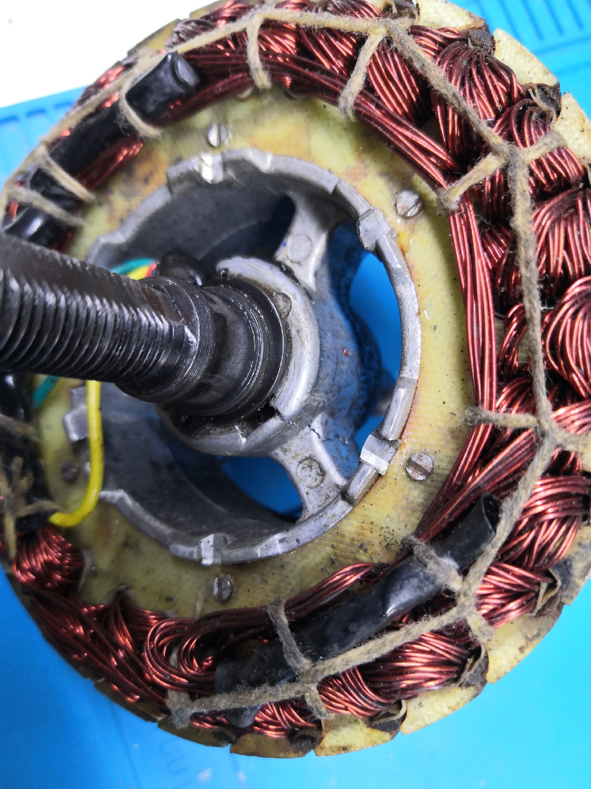

На днях начало клинить мотор-колесо. Грешил на подшипники, как всегда, хотя менял пол года назад.
Дело было не в подшипниках...

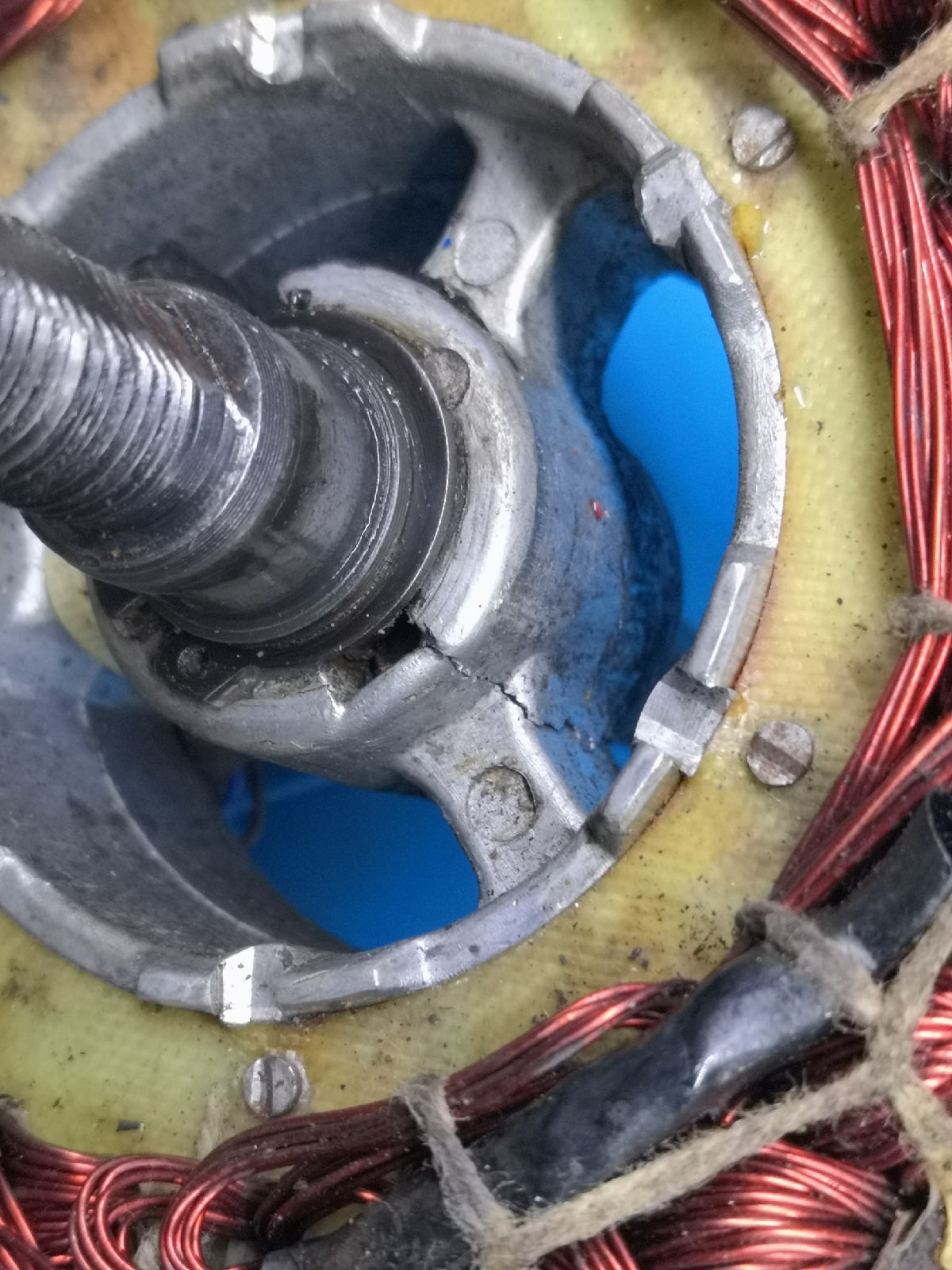

Раскололась одна спица статора моторколеса. Из-за этого статор шоркал по магнитам ротора-обода.
В этом случае только замена самого статора, или целиком колеса.
Может у кого нибудь завалялось мотор колесо в нелицеприятном виде, но на ходу? я б приобрёл, чтобы статор из него вытащить.
За недорого...Санкт-Петербург. 8 952 200 18 60 Михаил
Руки прямые, но главное - золотые!

По идее, статор от клонов (kugoo-S) может подойти, но проще целиком колесо найти от них. Единственное, KV может сильно отличаться, и само содержимое мотора, ширина магнитов и железа.....

Мне кажется целиком МК проще найти и заменить, от клонов тоже должно подходить по идее, там ничего принципиально другого нету. Поищите объявы на авито, там запчастей от куги и аналогов навалом.

я на авито вижу только 36в 350 вт.
у меня 250 вт, напряжение 26-29в...
вот хз, подойдёт ли от клонов. Надо сгонять в магаз, тупо вживую попробую. Подключу и газулю втоплю)))
Насчёт 7 лет самику, так я один из первых)))) а старичок мой усилен всевозможно и поэтому практически уже неубиваем. Поэтому и поменять всё ноги не доходят...
Весной скорей всего продам за копейки и возьму другой.

[user]JellyJam[/user], тут не в ваттах дело, вы хоть на 15 кВт подключите мк, поедет оно на ту мощность, которую вкачает контроллер.
дело в распиновке штекера, подойдет или придется переделывать и возможно градусы разные 120 и 60.
а смысла продавать не вижу. можно батарею сделать и еще 7 лет ездить. на етау есть владельцы проехавшие около 20 000 км ;)

Чёт мне кажется, что если вал выпрессовать, то аргонщик запросто все заварит.

Сварка тоже не выход - не будет идеальной центровки.

Да, для MK совместимость по мощности или напряжению не сильно важна, +-100 вт не играют никакой разницы, главное совместимость размеру, по датчикам холла и разъёму, впрочем, разъём можно перепаять всегда от старого...
