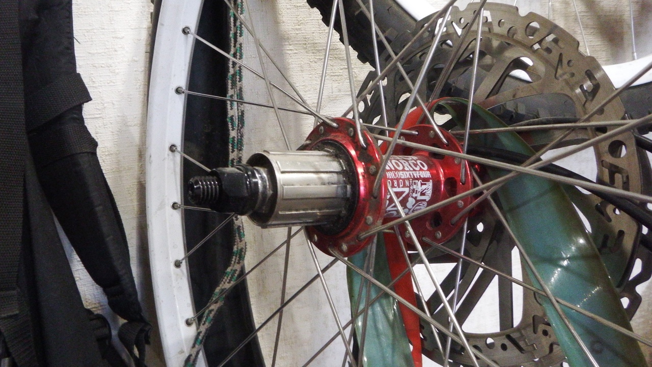

Johny74
Всем привет! Как думаете, выдержит эта втулка под 12-ую ось и кассету - 12 кВт и примерно 150-180 Нм крутящего момента? То что трещетка в ней сломается - меня не беспокоит, буду ставить обгонную муфту на промежуточный вал - планирую делать мид с двумя ступенями редукции. А на эту втулку на заднем колесе - ведомый шкив под зубчатый ремень через проставки-пластины. Поэтому если втулка заклинит - ерунда, больше волнует именно физическое разрушение, перекос, слом оси 12-ой...
killer258
#446
а спицы вашего колеса точно  выдержат 12 кВт и примерно 150-180 Нм крутящего момента?
Цитата: killer258 от 13 Май 2021 в 07:42
а спицы колеса точно  выдержат 12 кВт и примерно 150-180 Нм крутящего момента?
И зачем тогда выпускают мопедные и мотокомпоненты. :-(
killer258
#448
так ведь показанная втулка , по которой вопрос , установлена у автора  судя по фото,  на велосипедном колесе и он собирается её использовать именно   с ним, поэтому и был вопрос.
Johny74
#449
Да, все верно, DH колесо, поэтому и стоит вопрос - либо оставлять как есть, либо менять целиком весь узел. Лучше всего тогда от эндуро колесо 19-ое брать? Оно как раз с моторезиной как 26-ой обод с велорезиной будет по диаметру .
P.S. Так тогда и амморт лучше от эндуро брать, т.к. подвеска планируется с ходом в 200 мм, и вело-амморт вряд ли успешно сможет обрабатывать рельеф мото-колесом, которое в 2 раза тяжелее вело выйдет?
